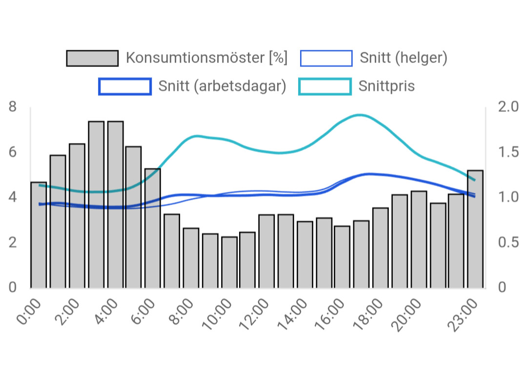

Jag har inga problem med att förbruka jämn effekt, men ser inte hur det är till nytta för elnätet.
I snitt ser mitt effektuttag ut såhär, och det torde ju vara mer gynnsamt för nätet att jag har hög effekt när andra inte har det? (Grå är min snitteffekt. Blåa är nätets snitteffekt. Turkos är snittpriset.
