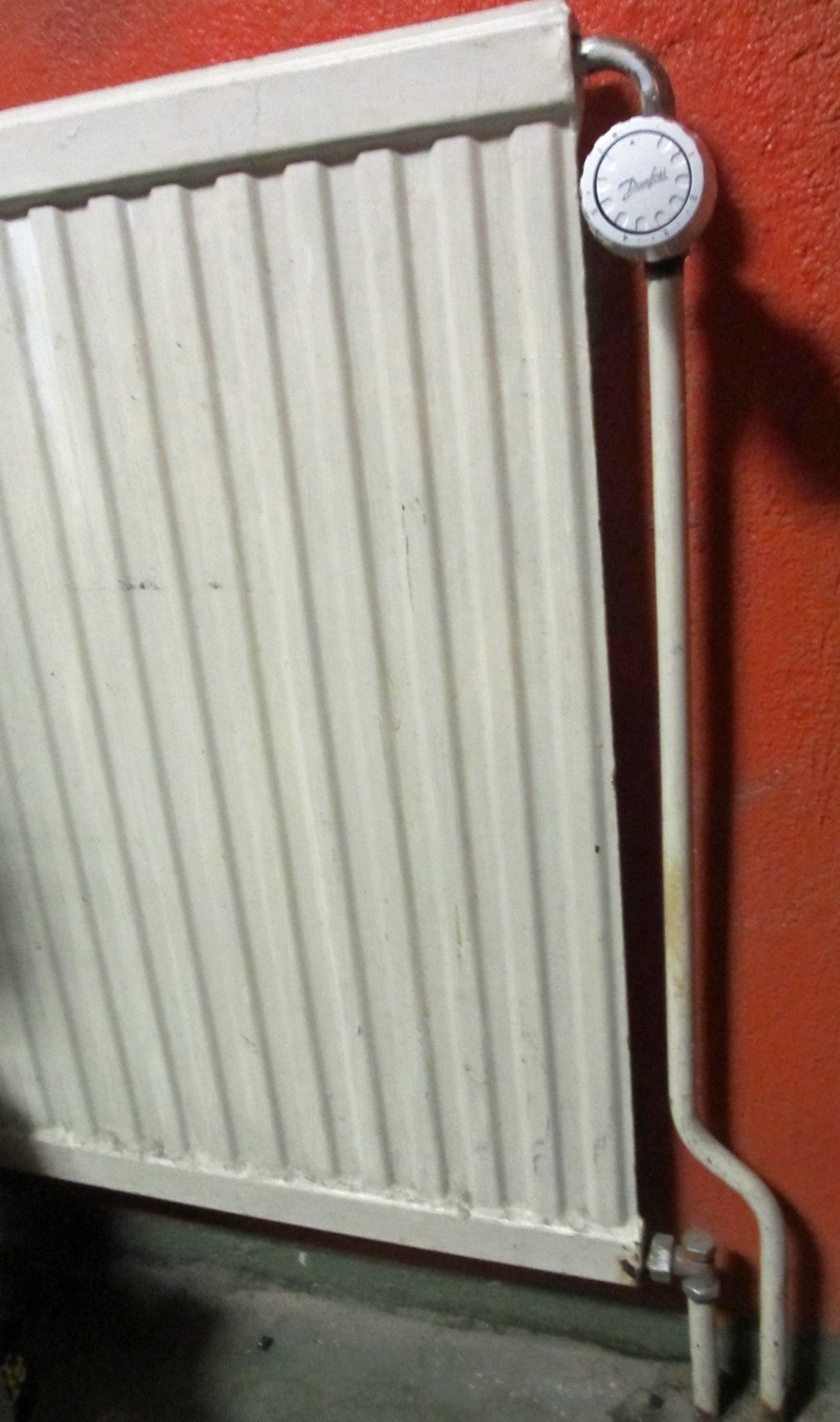

I garaget i vår villa finns två vattenelement varav det ena är hett hela tiden. Eftersom Danfoss-termostatprylen var halvtrasig satte jag dit en ny och konstaterade då att termostatventilen, med den lilla piggen som åker in och ut när man vrider på termostaten så att det släpps in varmvatten i elementet när piggen är i ytterläge men stryper tillförseln när piggen är intryckt, satt fast. Jag knackade lätt på den och då lossnade det och den åker nu in och ut som den ska när man trycker in den lätt och släpper den). Samma händer när Danfosstermostaten reglerar hur mycket termostatventilpiggen är intrycket. MEN, även om piggen är helt intryckt så förblir elementet hett. Är det fel på termostatventilen? För att byta ut den måste man väl tömma hela systemet på vatten för att förhindra att det blir vattenkanonad ut från hålet där termostatventilen sitter eller finns det något smart tips att byta ventilen utan att först behöva tömma systemet på vatten?

Vet ej hur kopplet ser ut, men brukar finnas avstängningsventiler på bägge rören..
Tyvärr finns det inga avstängningsventiler. Villan är byggd i början av 1970-talet.
Hur vet du att termostaten trycker in piggen helt?
När jag ville strypa mina gamla element i garaget så tog jag bort termostaten helt och satt en slangklämma runt alltihopa som tryckte in piggen. Då var det slut med flödet. Du kan ju test det i alla fall för att se om ventilsäten mm stänger.
Tack för tipset. Jag tror att termostaten trycker in piggen, åtminstone en hel del, eftersom det syns från termostatens ovansida (ungefär där den gröna makeringen är på bilden). Och om termostaten trycker in piggen nästan i botten borde väl temperaturen i elementet bli så pass mycket lägre att det känns vid beröring med handen?
Det hänger ju på flödet. Har du bra tryck på fram så kan en liten spalt i ventilen släpper igenom mycket.
Jag ska prova ditt tips med slangklämma.
Jag ser nu att piggen inte trycks in ända i i botten utan att det tar stopp 2-3 från bottenläget. Piggen sticker alltså ut 2-3 mm när den är i bottenläget. Jag vet inte om jag vågar ta till våld och försöka slå in den med en hammare.

Kag har mekaniska vred pch de släpper igen värme ibland trots att de är helt stängda...
det är ju ett termostatvred? Det är ju oftast så att den reglerar mellan tex 10 och 30 grader. Då är det ganska naturligt att den aldrig stryper flödet helt. Vissa har så och vissa inte. Då brukar det ju framgå av skalan om det står off eller nåt liknande.
Löst! Jag tryckte in piggen ca 50 gånger och efter det kändes den "fjädra" smidigare än tidigare. Dessutom kanske jag inte hade tryckt in termostaten ordentligt i botten. Men nu funkar.det. Tack för alla tips och kommentarer.
