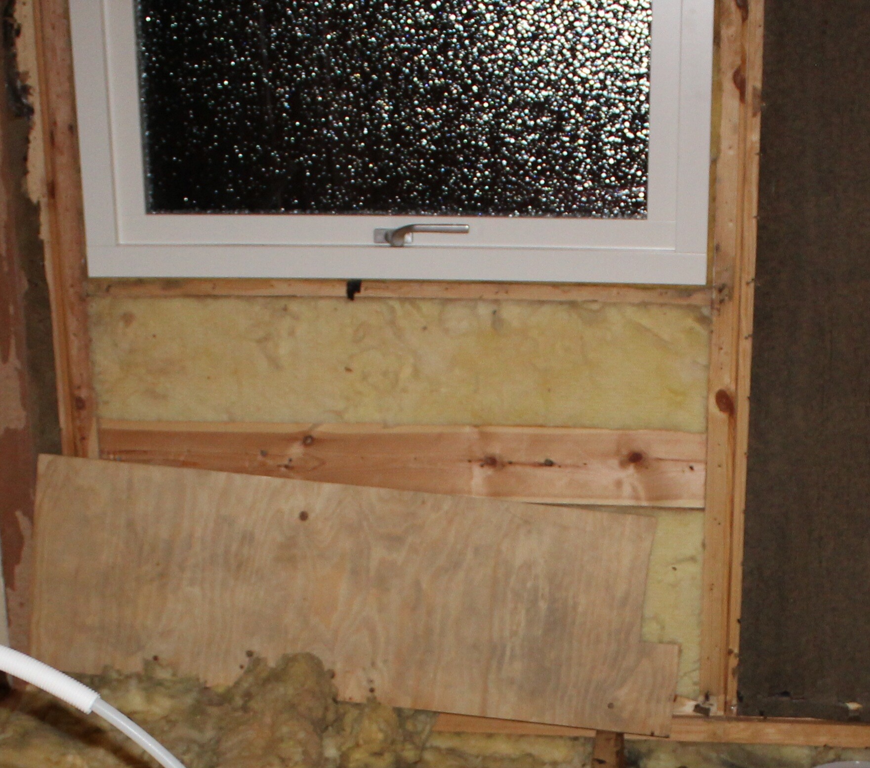

Har plockat bort ett vattenburet element (installerat golvvärme) och nu när jag ska skruva upp en hylla med mollyplugg (enkelgips) så är känslan att det är nån typ av förstärkning i väggen där elementet satt.
Vad är vanligt att göra där? Hus bygggt -92.
Är det dubbelgips satt lokalt bakom elementet bara?
I vårt hus från -69/-70 hade vi en "planka" bakom byggbordskivan.
Efter renovering så har vi samma "planka" bakom osb & gips.

Planka som i nått trä-liknande? Lite rörigt hur jag ska göra med skruvar i väggen :)

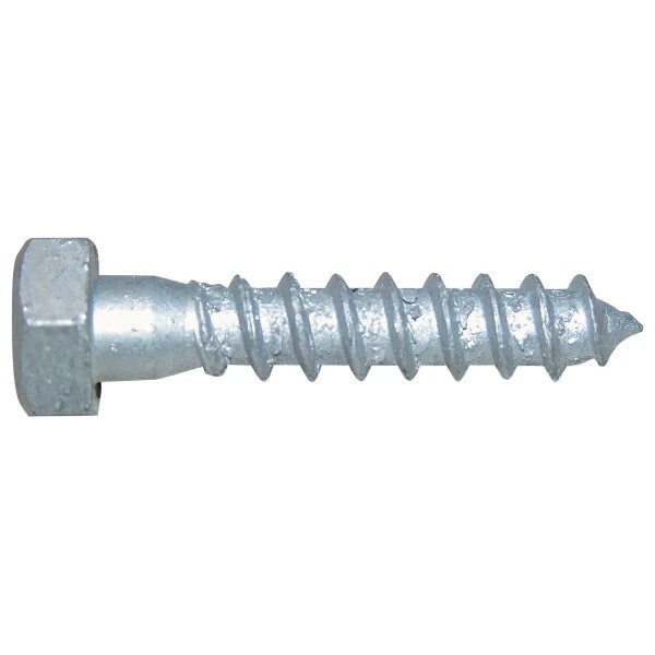

Ja, av trä, radiatorerna är/var fastskruvade med franskskruv
Fransk skruv av metall med sexkantigt huvud, använd för att fästa radiatorer i trä.

Badrumsrenovering med träplankor, isolering och ett fönster. Plankan är 1,5-2 cm tjock och 10-12 cm hög.
Bild från renovering av badrum, plankan är 1,5-2 cm tjock, 10-12 cm hög.
