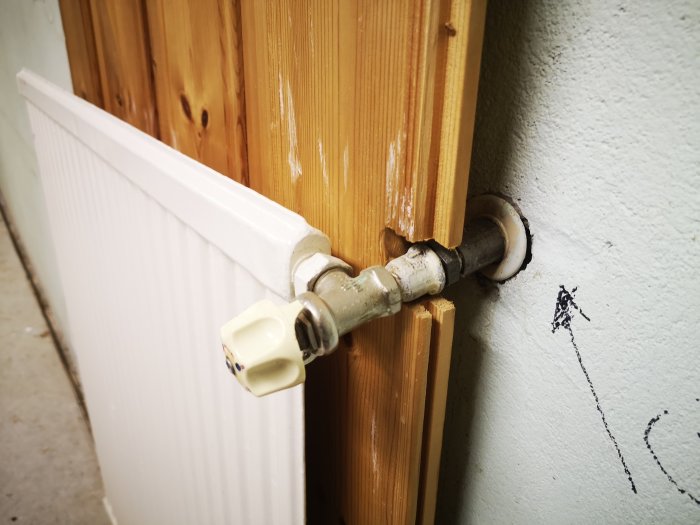

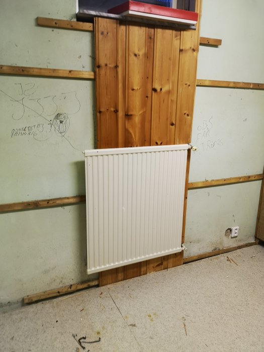

Min sambo tar bort träpanel i källare. Elementet på bilden sitter fast i panelen. Han måste lossa elementet för att komma åt att ta bort panelen. Måste vi ha hit en vvs-are? Eller är det lätt att göra det själv, och i så fall hur? Huset/elementet är från 1962, byggåret. (Panel sattes 1971.) Tack på förhand för goda råd och tips!
  • Element monterat på träpanel i källare från 1962 som behöver avlägsnas för renovering.
  • Element kopplat till en träpanelvägg i en källare, diskussion om huruvida det kan avlägsnas utan VVS-hjälp.
Rören kommer ut från vägg och hänger nog på några plåtbitar på baksidan. ingen termostaventil bra, den går att stänga till. syns inte hur anslutningen är nertill är, verkar vara en ventil där , foto på nedre delen .

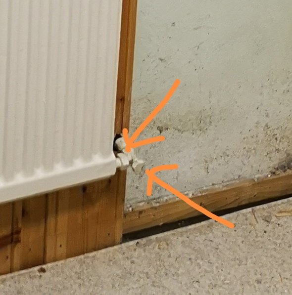

  • Värmeelement med läckande vatten vid anslutning mot en vägg, markerat med orange pilar.
Bilden med pilar är hur det ser ut nertill. Pilarna är på det enda jag kan tycka ser vridbart ut, översta pilen en mutter och understa en bult (el vad det heter).
Lossa muttern som den nedre pilen pekar på. Det är ett lock. Under det finns en insexskuv för att stänga ventilen. När både den och den övre ventilen är stängda lossar du elementet på muttern som den övre pilen pekar på, och motsvarande där uppe. Vattnet som finns i elementet kommer att rinna ut. Så ha lämplig burk att fånga det i.
Snarare ett spår för spårskruv under locket med tanke på åldern.
Använd så stor skruvmejsel som möjligt. Mindre variant av spårmejsel har en tendens till att förstöra spåret.
Sen är det ju ett bra tips att öppna luftskruven när man stängt båda ventilerna, innan man lossar radiatorn. Då vet man om dessa tätar någelunda...
Förbered med korrekta radiatorproppar också innan demontering!
Ser ut som dimension 10 rent visuellt.
https://www.bauhaus.se/radiatorpropp-g10-krom-2-pack
Kan ju även vara 15...
https://www.bauhaus.se/radiatorpropp-g15-krom-2-pack

Tackar som frågar. Efter att ha följt de fina tipsen vi fick här fick vi ta hit en rörläggare. Jag kan tyvärr inte förklara precist vad som var fel, men delvis var det elementen som inte verkade ha en avstängningsventil, dels var rörläggaren tvungen att ändra/tf stanna något i fjärrvärmeväxlaren. Rörläggaren, från en etablerad firma, säkert duktig, pratade bara engelska, på en begränsad nivå.
Det är inte fel att stoppa pumpen, men inget krav i sammanhanget. Ventilerna har vi ju sett på bild, så de borde ju finnas i verkligheten också.
SteelyDan
Jo, ventilerna finns så klart, men de var tydligen sönder på nåt vis, därför fix med växlare också.
Och det kan man inte veta i förväg utan kommer som en överraskning, men så långt tänker inte en del, man ska vara försiktig med att lossa något som innehåller vatten.
