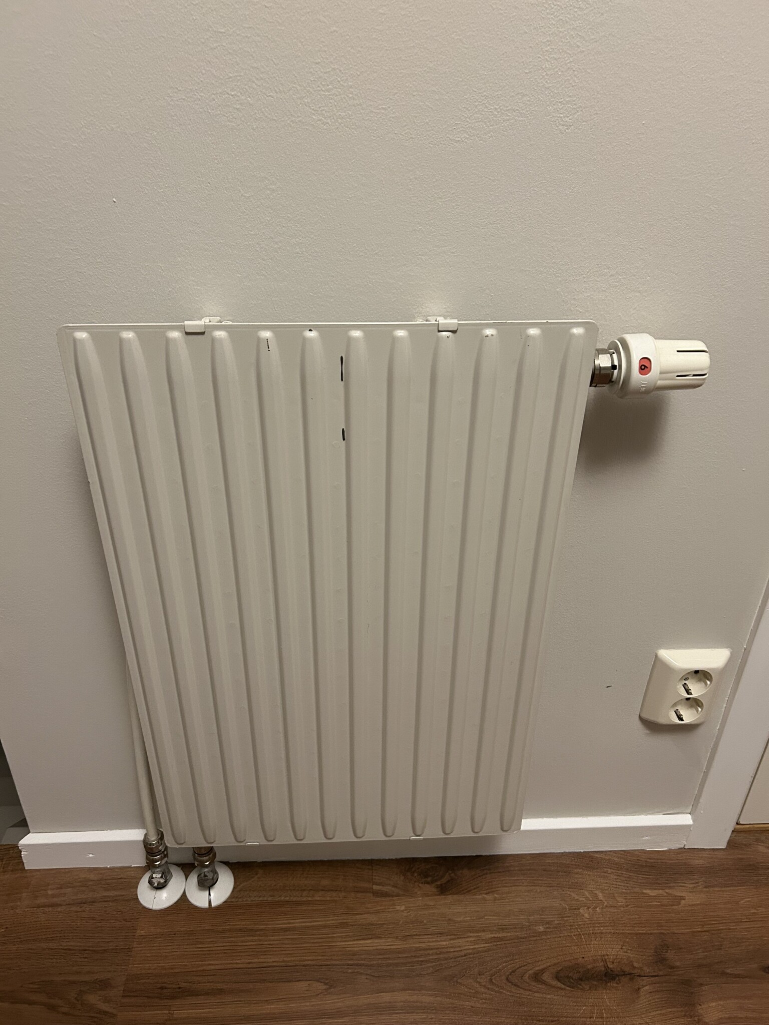

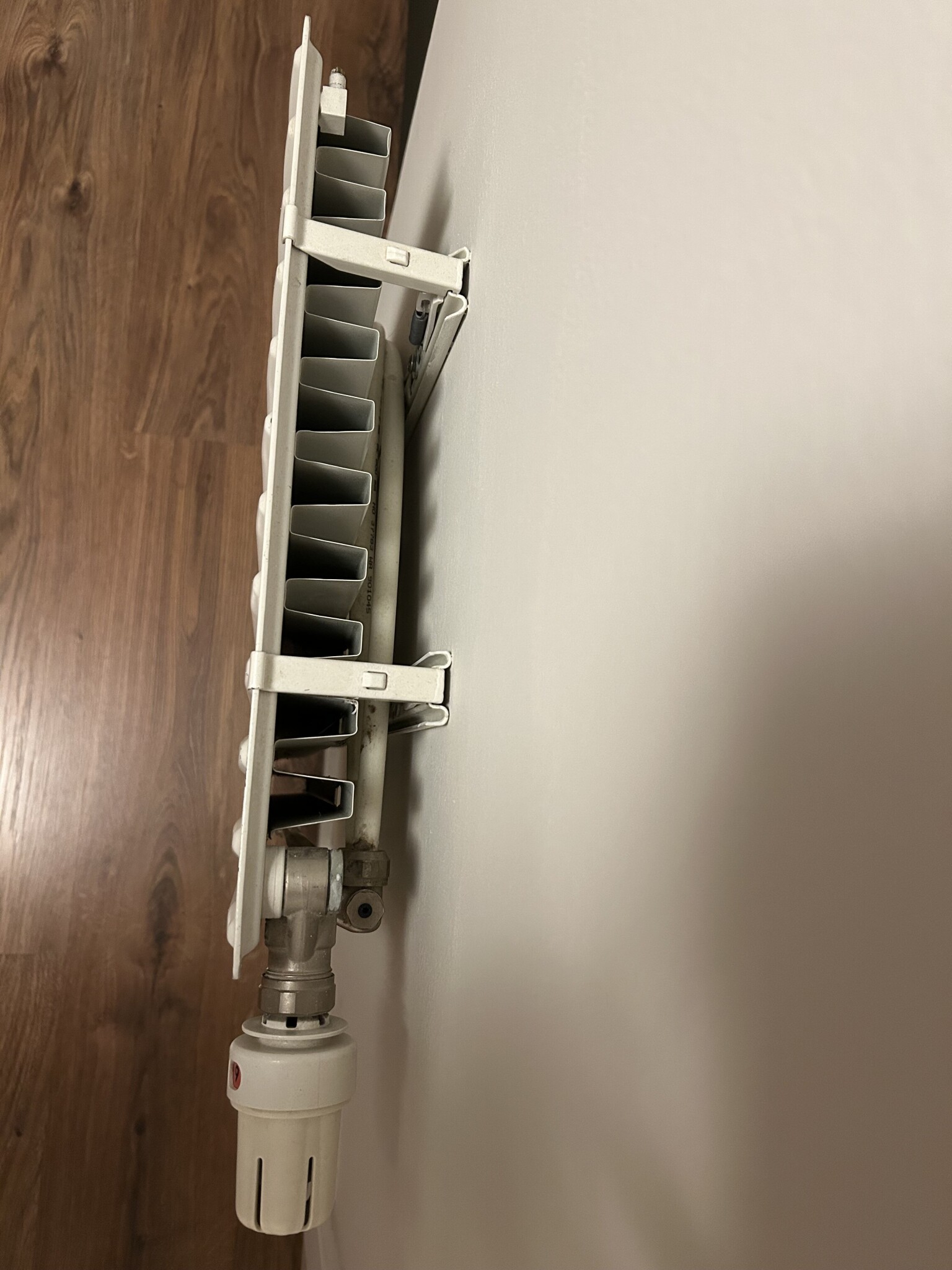

Hej! Har 4 element på ovanvåning. 1 av dessa fungerar topp med jämn värme och dom andra är värmen väldigt ojämn med kalla partier. Antar att jag behöver lufta dom. Problemet är att jag inte hittar någon luftningsventil på elementet. Hur går man då tillväga? Bifogar bild på elementet från samtliga vinklar!

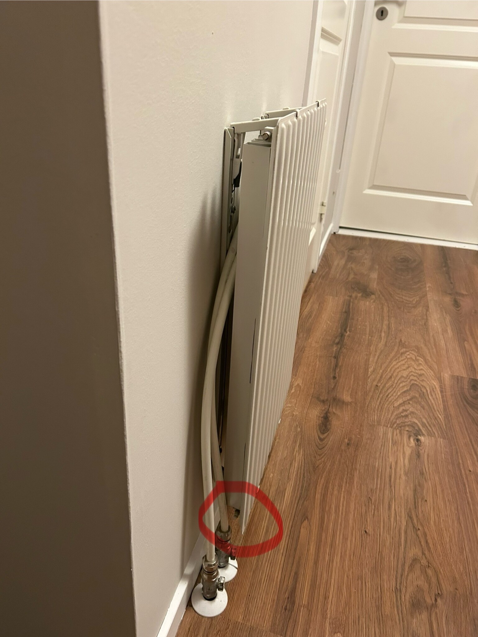

Här är den.
Vänster sida av en vit radiator med en röd cirkel markerande en del av fästet.

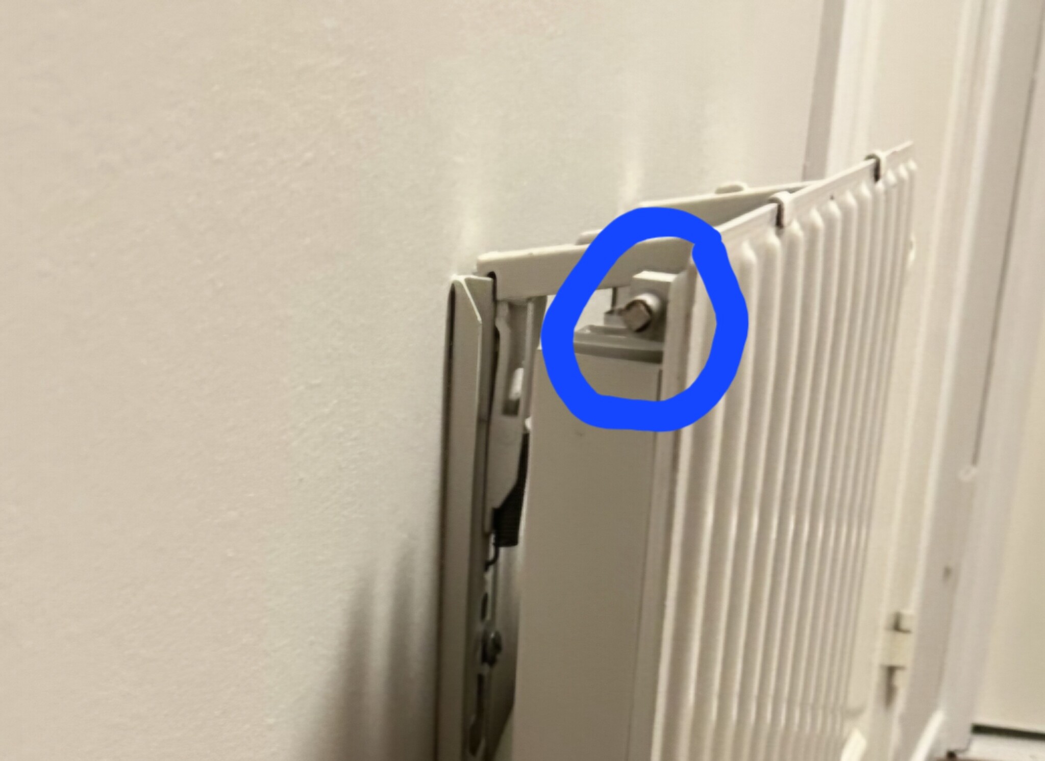

Vad är det där?
Bild av en radiator monterad mot en vägg, med en blå cirkel markerande en del nära toppen.

Är det den? För det finns en exakt likadan på samma sida fast där nere på elementet.. men det kanske är vanligt med två luftventiler? Sen finns där inga ”kranar” till dom utan enbart den skruven isåfall

Aha, okej! Tack! Läste även att man inte ska lossa hela del pga svårt att få tillbaka den pga trycket! Men trots att det inte finns någon ”kran” som på modernare så passerar luft och vatten ut där utan att man lossar hela? :) första huset så är ganska novis på detta och försöker lära mig!
Så högt tryck är det inte. Men det stämmer att man inte tar bort skruven.

Det är för att kunna montera elementet åt andra hållet. Då hamnar den andra ventilen uppåt.

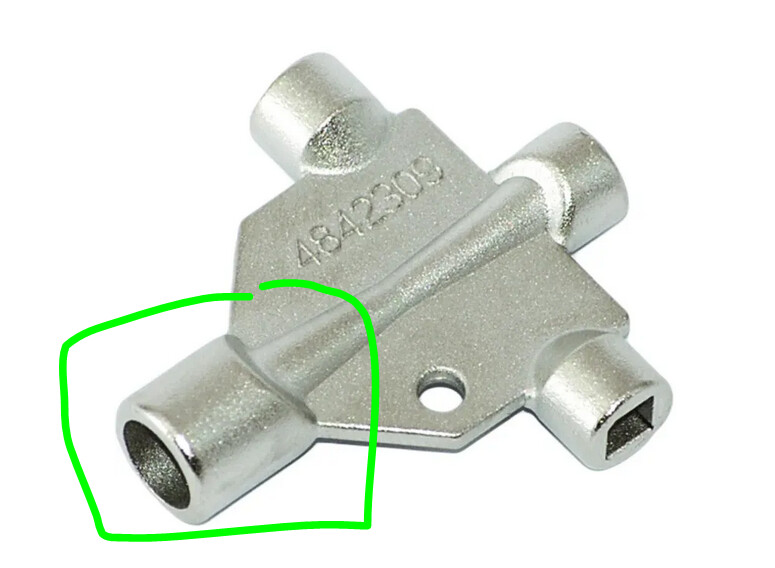

Du behöver en elementnyckel för att lufta.
Tex den här. [länk]
Just den ser för kort ut för att komma åt den där?🤔
