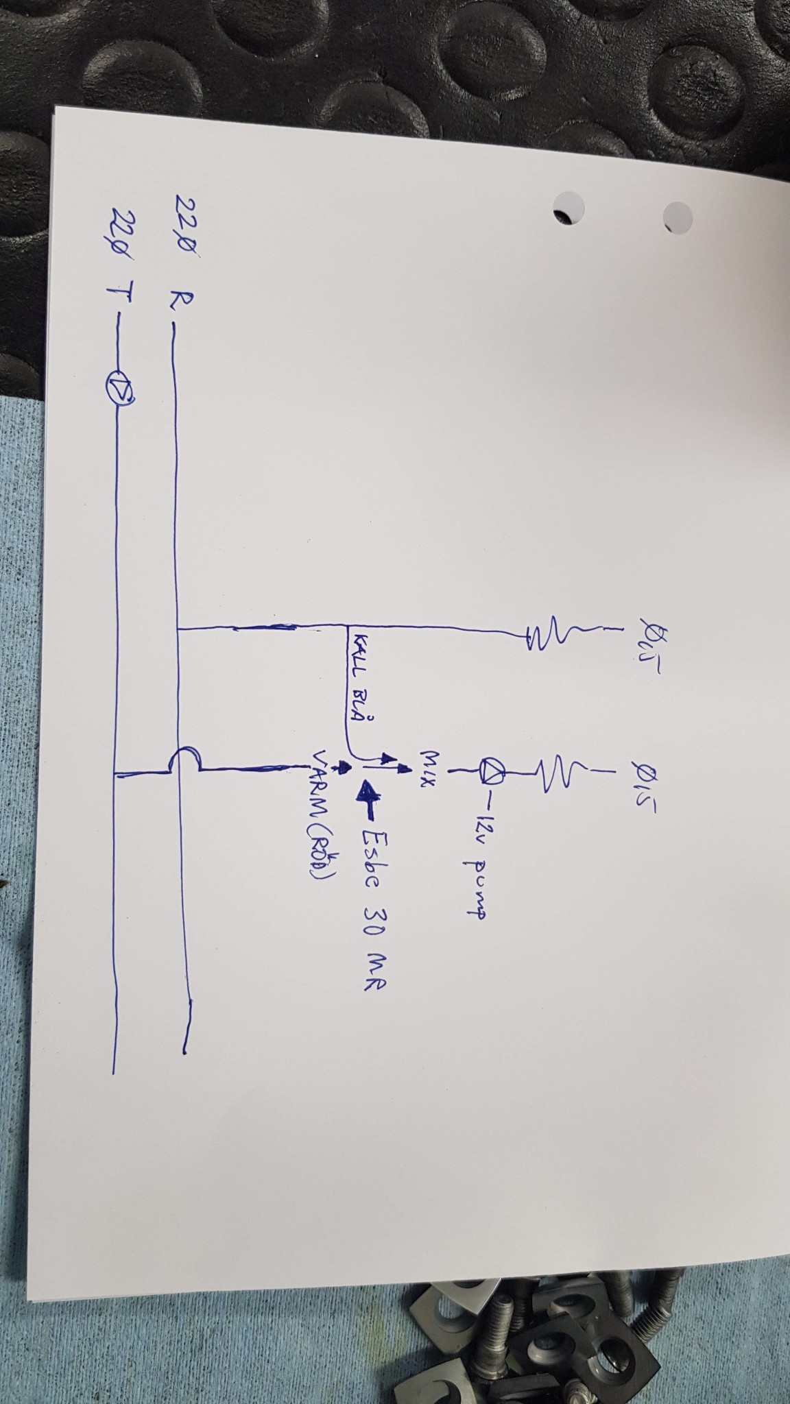

Lugn i stormen vi är inte färdiga än.
Finns flera sätt att lösa det på
Tanken med ventilen var att shunta ner temperaturen så du inte skickar ut 80° vatten i kretsen.. Alltså hela kretsen och inte bara gv'n.
Om du gör det så kan du koppla gv'n som en radiator med LK's M5
Har du räknat på energiförbrukningen på cirkulationspumpar?
Min CP till gv'n drar endast 7 watt..
Du skulle även kunna koppla gv'n i serie efter radiatorkretsen, och ha en bypass som du reglerar flödet med.
Kollade cp.n vi har o den är på 1.an 30W.
Så 7 låter lite bättre än vår.
Men i den bästa av världar så vore gv utan cp det optimala

Har själv husvagn så tanken har slagit mig. Om nu detta skulle vara lösningen, alltså tvunget med pump, så skulle det funka med en Esbe grej? Då blir ju frågan hur då denna skulle kopplas. Som jag skrev innan så finns röd(varmt) , Blå(spädvatten) o mixat(temererat). Jag har bifogat några skisser tidigare på ev förslag men vet ej vad som är lämpligt. Kanske inte nån
. Ska den sitta på tillopp eller retursidan av gv osv osv. Rita gärna
o förklara.
Lämplig plats är efter blandningsventilen så den trycker ut i slingorna , det är det statiska trycket från pumpen som ska arbeta
och knuffa ut flödet , motståndet är i slingorna och inget bra för en pump att suga runt , den kan få för lite flöde då och ha en tendens till att kavitera , tryck starkare än sug och att det är ett bra tryck i systemet min 0,7 bar
Ok. Pumpen placering är jag med på. Sen är det bara ventilen kvar. Om du kollar skiss 2 så har jag ritat 2 olika varianter på rör in o ut ur ventilen, om den nu ska sitta på tillopp på gv. Det mixade ska väl vara gv slingan. Sen är det mer oklart
Då får det bli så
. Bara hitta en lämplig cp på 12v. Lutar åt Alde. Tack så mycket för hjälpen alla inblandade
