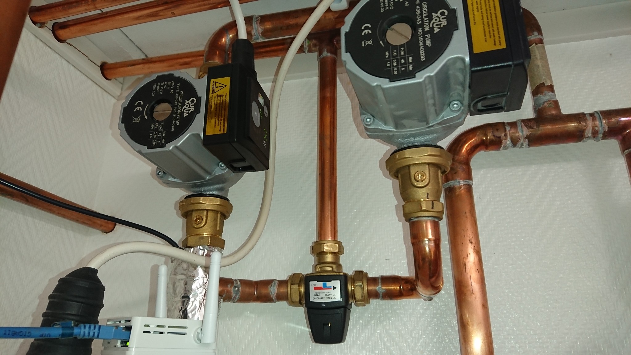

Du kan använda en blandningsventil istället för att slippa stor övertemp:

Denna ventil behöver väl en 3.e ledning i form av kallvatten som tillförs för att fungera när vatten från vvb ska till kranen i tex kök. Eller har jag fattat fel?
In i ventilen har du returen från värmesystemet (kallt) samt från tanken (varmt), ut från ventilen har du tillopp till radiatorer/golvvärme.
Den cirkulerar helt enkelt vattnet i värmesystemet och spetsar med varmvatten från tanken.
Det blir en max-temperaturbegränsare.
Tog en bild på den jag har i mitt system.
Har ingen aktiv styrning på min gv utan den får samma temperatur som radiatorerna, ventilen reglerar ner temperaturen när det är kallt på riktigt ute så inte golven ska bli stekheta..

En cp för radiatorerna och en för gv'n.
Cp'n på gv'n drar bara 7 watt, så det är ingen större kostnad med en extra cp.
Hade antagligen kunnat koppla min gv i serie efter radiatorkretsen då jag har ordentligt överdimensionerade radiatorer..

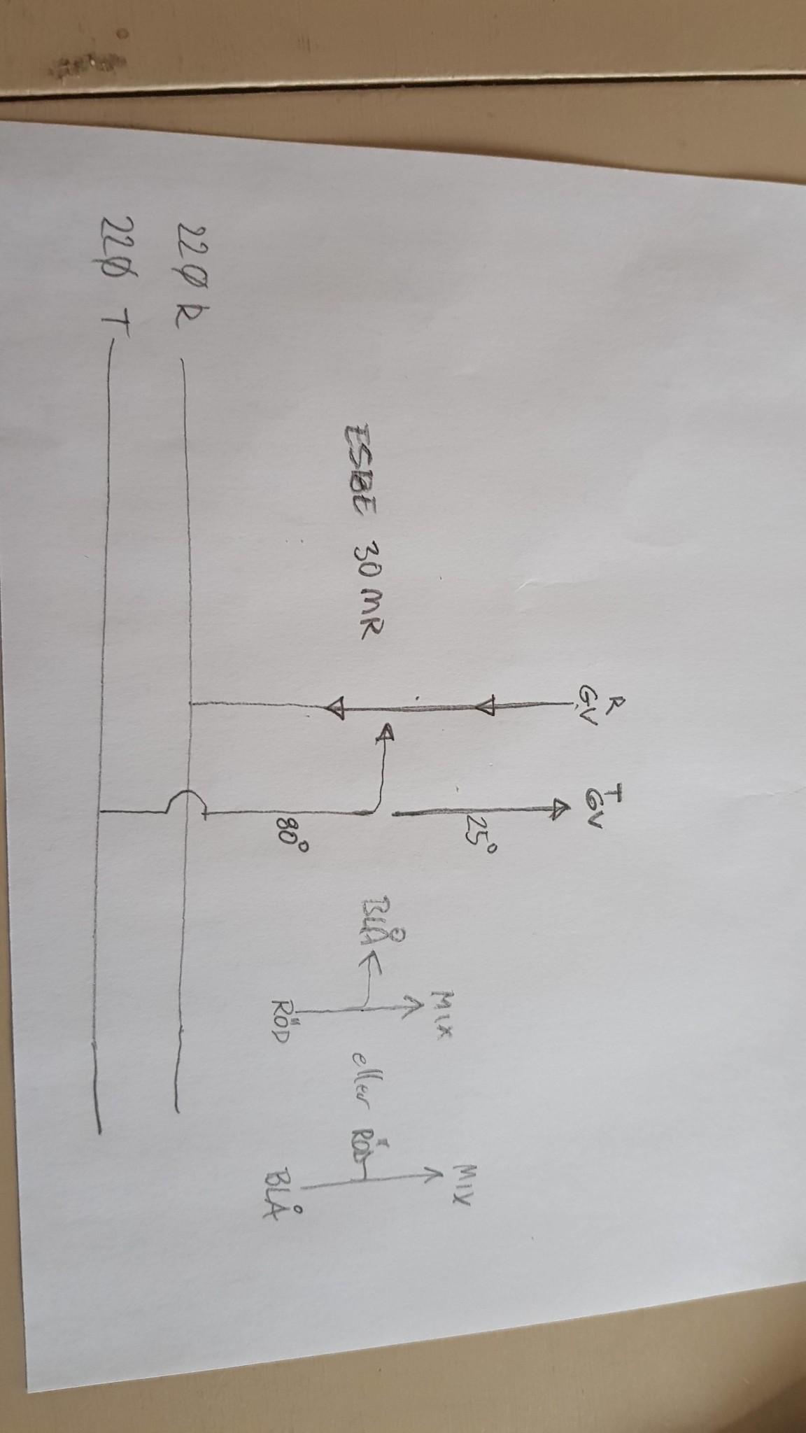

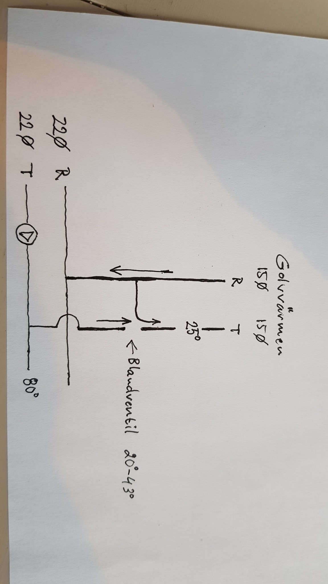

Nu ska vi se om jag fattat det hela.
Bifogar en skiss om hur jag tror ni tänkt det hela. Blir dock ingen egen cp för gv. Som ni ser har jag ca 80° i tillopp på 2 krets. Vill då ha ex ca 25° i ingående rör i gv. Spontant tycker man att temperaturen på inkommande vatten, som nu är 80° späds med vatten som finns i gv, ex 20°. Då kommer mycket lite av tilloppsvattnet tillföras till gv. Istället blir det att vattnet som är i gv cirkulera mest runt i slingan o lite återgår till returen.
Om temperaturen i gv stiger till önskad temp, stryper då ventilen flödet eller hur funkar den då? Man skulle ju tycka att vattnet från tillopp då skulle gå till returen.

Kollade i Rinkabykatalogen o fann Esbe 30 MR. 20 -43°. Ytterligare en ritning.
Men som jag skrev tidigare kommer golvvärme inte ha en egen pump utan den ska fungera på den centrala cirk pumpen.
Ventilen ska väl inte sitta på returen från gv väl?? Finns på ventilen röd o blå ingång samt mix utgång. Förklara gärna. Alltid trevligt med bild för har nog härdsmälta nu.
