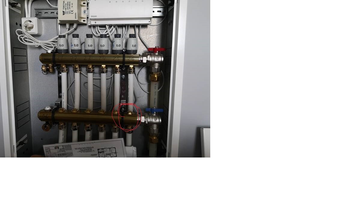

Skulle höjt trycket lite till typ 2 bar. Men jag tycker det låter som att det är stopp i slingan. Konstigt då sådant borde upptäckts vid kontroll. Har du något protokoll från installationen?

Höjde trycket till 2bar. När jag skulle göra det hade trycket plötsligt sjunkit till 0,4bar...? Höjde i varje fall!
Jag hade börjat med att spola fanskapet och sen börjat fundera på injustering eller styrning...
Det kan beror på luft i systemet. Du bör ha ca 1.5 bar så det kan variera med temperaturen men ändå "orka" med.
Är slingan öppen i båda ändar på shunten? Om du skruvar av ett ställdon till slingan och väntar 15 minuter blir slangen ut varm då?
Förstår inte råden om höga systemtryck. Temperaturvariationer hanteras inte med extra högt tryck utan med ett expansionskärl. 2 bars tryck, det behövs bara i ett fyravåningshus.........
1. säkerställ att du har varmt vatten till fördelaren där den kalla slingan sitter
2. Som någon just sa, ta bort styrdonet på slingan så att det alltid ör fullt flöde
3. Blir inte fördelaren och slingan varma, lufta genom att öppna luftskruven på fördelaren.
låt systemtrycket vara på ~1bar om du har en eller två våningar.
Kör inte cirkulationspumpar på högfart, det slår sönder luftbubblorna till ”champagnebubblor” som inte går att lufta ur....

Nu varierar just trycket med temperatur.
Jag är ingen expert men kan se hur min egen Nibe beter sig när jag inte kör elpatron. En solig höstdag så ligger trycket på ca 1.5bar och FLVP har inga problem att tillverka varmvatten. På morgonen efter, gärna efter en kall natt, så har trycket sjunkit till ca 0.5 bar. Kör jag då manuellt elpatron i 20 minuter så är trycket uppe på 1.5 bar igen.
Varmt vatten expanderar och det är precis därför vi har ett expensionskärl, så att rören inte sprängs. Den kan hantera vissa variationer men om vattnet blir för kallt i det slutna systemet eller om det är luft i systemet (lågt tryck) så kommer det inte funka.
1 bars skillnad ska det inte vara om allt fungerar - Särskilt inte i ett system med så låga temperaturskillnader.
Eftersom det är en ny anläggning så tror jag att det är luft kvar.
Ledsen vilken del är shunten? Hur vet jag om slingan är öppen?
Nej slingan blev inte varm efter att ha skruvat bort ett ställdon..
Ska jag lufta på den övre eller undre (tur eller retur)??
För att säkerställa att slingan är öppen på returen så skruva av locket och öppna upp skruven under locket till max. Du kan inte skruva ur den så ingen risk för lekage.
Okej! Ska jag ha koll på antal varv mm för flödet?
Det är så man justerar in slingan. Jag har inte kunskap om detta. Men du kan ju öppna ett helt varv till att börja med för att se om det blir varmt eller om den va stängd.
