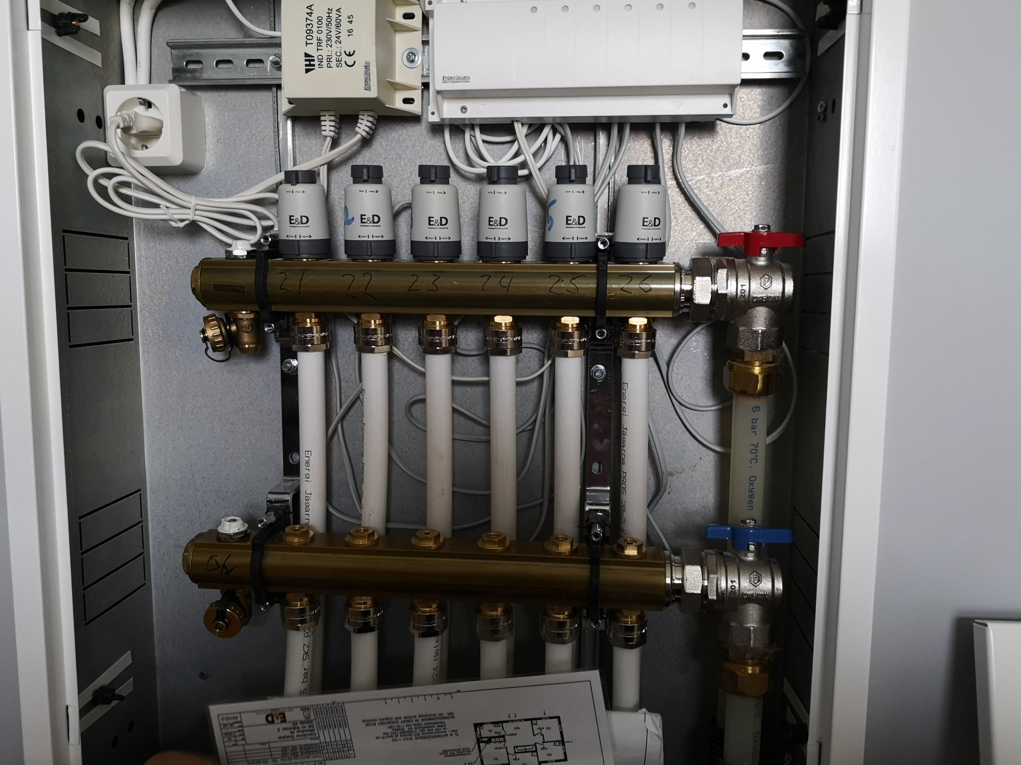

Har ett nybyggt hus där uppvärmingen är vattenburen golvvärme från en luftvärmepump. På övervåning har vi problem med att rummet längst bort från centralen inte blir tillräckligt varmt. Får dåligt med hjälp från husleverantören varpå jag tänkte testa lite själv.
Tänkte att det var logiskt att börja med att lufta systemet. När har öppnade den nedre luftventilen kom lite luft +vatten sen dock ingenting. Hade då stängt frånventilen och hade alla andra ventiler öppna.
Märker under tiden att tilloppsslangen varierar mellan att vara varm och kall. Känns inte som att det flödar nämnvärt i den. Borde det inte göra det när alla ventiler är öppna? De är styrda via termostater för varje slinga.
Är säkert bara jag som inte begriper mig på hur detta fungerar men tänkte höra med er om det låter rimligt?
Om jag ska lufta ordentligt hur ska jag tänka då? Kan det räcka att bara öka flödet till det rummet som är kallt? Var gör jag isåfall det?

Jag hade strypt alla rum och kört fullt blås på det rummet du har problem med, blir det då varmt vet du iaf det :)
Då handlar det kanske om att det är feldimansionerat eller så är det fel inställt.
Stäng allt utom en som felar, den ska var helt öppen , gasa upp pumpen till max, det kan ta ett tag innan du märker något, börja så och kom tillbaka, det finns bot

Har nu provat att strypa allt förutom rummet som är kallt. Får se hur det verkar!
Ni verkar ju kunna detta. Borde det inte vara flöde hela tiden genom systemet när ventilerna är öppna?

Vattnet tar enklaste vägen, man får stänga de enkla slingorna lite så man får jämnt tryck i alla slingor. Men först måste man veta att värmen kommer ut i slingan som den ska.

Aha trodde den skulle vara digital. Trycket är 1,1 bar

Var uppe och kände lite på rören. Alla stänga förutom det rummet jag vill. Dock är tilloppsslangen kall, likaså utloppsslangen till rummet där värmen borde vara på. Känns ju inte rätt eller?
