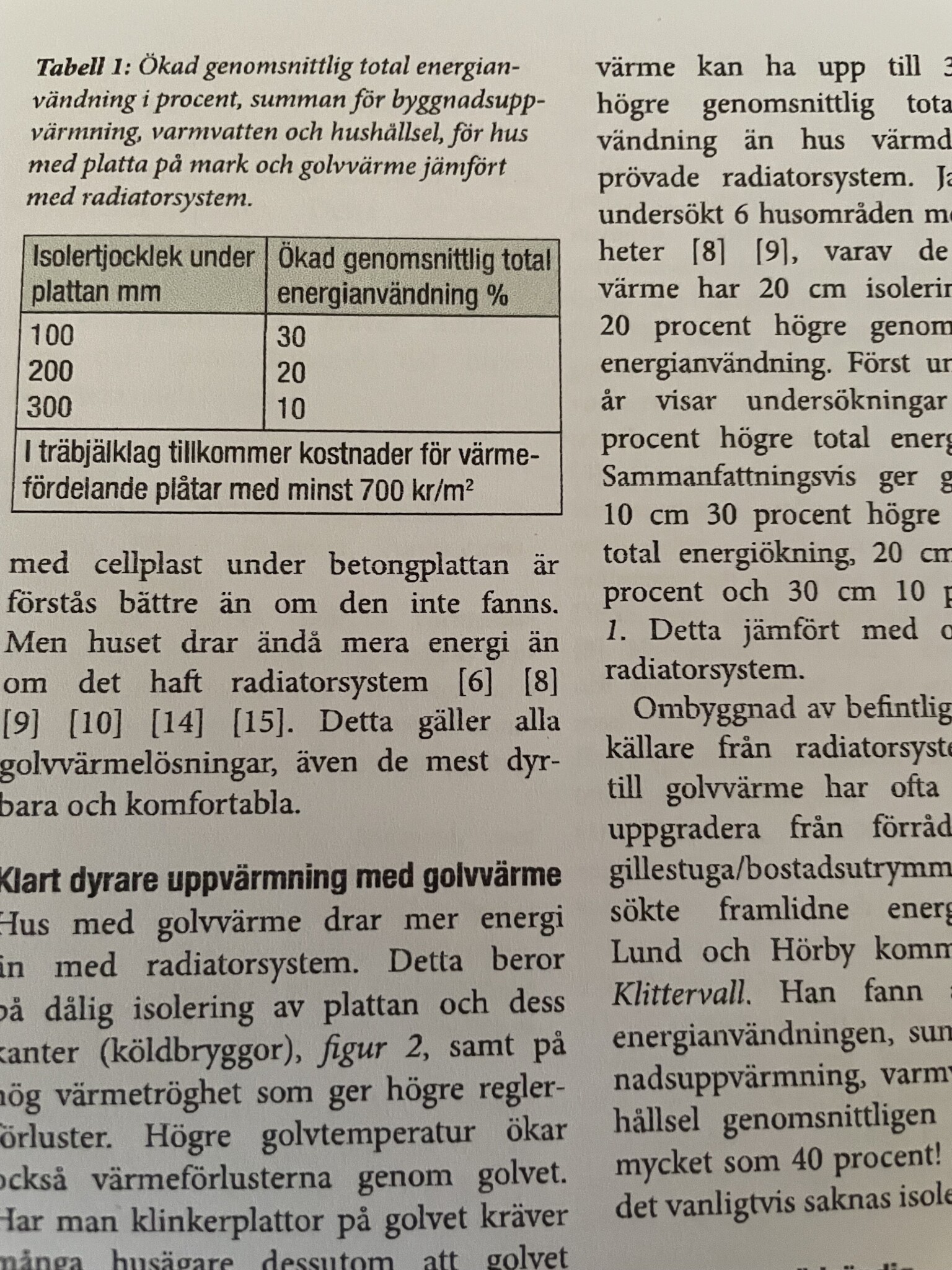

Vi har köpt hus från 76, betongplatta, huset ligger högt upp med sluttande gräsmatta runtom. Vi ska nu lägga golvvärme i hela huset, vattenburen. Idag när vi rivit upp golv och platta är torr och fin, reglarna under golvet ser som nya ut. Inget tecken på fukt och ingen avvikande doft.
Vi har max 10-11cm att röra oss på från betongplattan, vad rekommenderar ni?
Idag ligger det regler på betongen, 10cm glasullsisolering, spånskiva 2cm och sen tunt golv.
när räknas plattan som isolerad? Hur många cm isolering måste man ha då? Vi tänkte på framtida försäljning av huset, vissa drar sig från att köpa om det står ”oisolerad betongplatta.”

Jag får uppfattning att ni har betongplatta utan underliggande isolering. Vid nybyggen brukar man ha 30 cm isolering under betongen för att värmeförlusten neråt inte skall bli större än med radiatorer. Återställ golvet och installera stora tvårörs radiatorer eller fläktkonvektorer anpassade för låg framtemp från värmepump.J Josefine Persson skrev:Vi har köpt hus från 76, betongplatta, huset ligger högt upp med sluttande gräsmatta runtom. Vi ska nu lägga golvvärme i hela huset, vattenburen. Idag när vi rivit upp golv och platta är torr och fin, reglarna under golvet ser som nya ut. Inget tecken på fukt och ingen avvikande doft.

Risk finns för fuktlagring i betongplattan då den värms vintertid och att fukt fälls ut sommartid då värmen stängs av.
Även om golvet ser tort ut kan det tränga upp vattenånga. Testa med att klistra en transparent plastduk ca 1 kvm. Ha den några dagar och se om det blir fukt under. Jag är inte byggare så rådgör mcd en sakkunnig.
