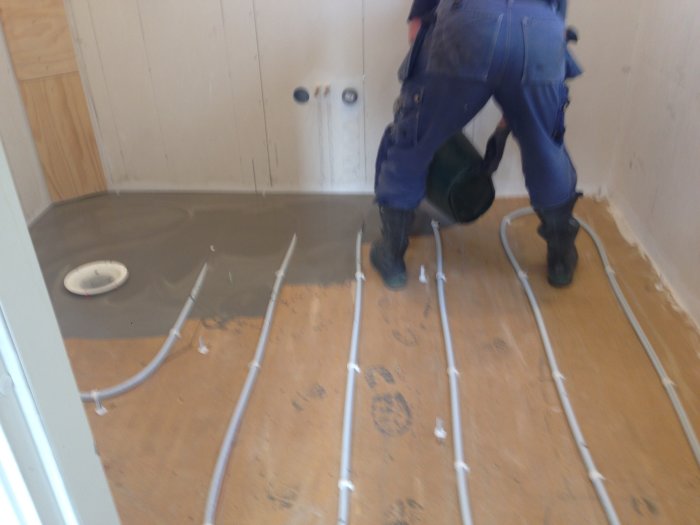

Jag har precis flytspacklat första vändan i badrummet med Ardex K75 och skall den vattenburna golvvärmen vara av eller på? Just nu är den avstängd....
http://www.ardex.se/uploads/tx_ardex/K75_produktblad.pdf
Bygger enligt konstruktion B:
http://www.ardex.se/fileadmin/ardex_se/Konstruktioner_PDF/Konstruktion_nr_18_a_b.pdf
Moderator
· Stockholm
· 57 861 inlägg
Den skall vara avstängd till ca 30dgr efter att allt är klart med klinkers och fog.
