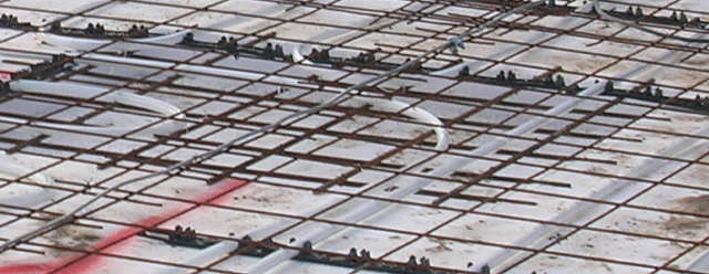

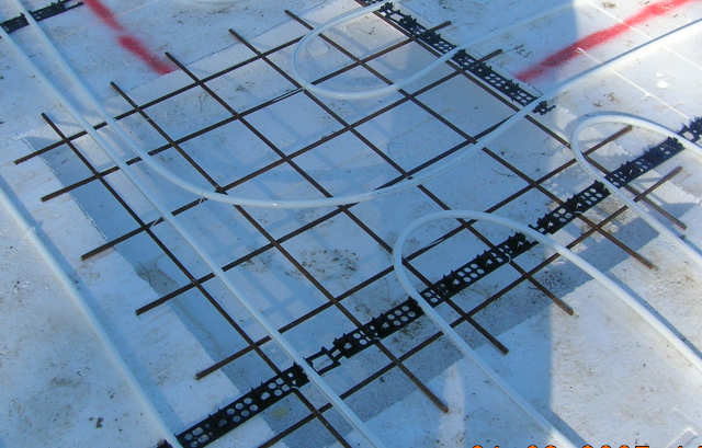

Jag kastar med två bilder:
Den första visar den extra bottenarmeringen, vilken i det här fallet är lagd på cellplastkanten, vilket medför att den ligger 100 mm från botten. Själv skulle jag definitivt lagt den på armeringsdistanser ca 5 cm från botten istället. Detta för att öka plattans styrka mot punktlast vilket medför dragspänningar i betongens undersida.
Den andra bilden är svår att se hur det ser ut på, men där ligger alltså de nät som täcker hela plattan över den extra förstärkningen, så just vid förstärkningen är det alltså dubbla nät.
Den här plattan är konstruerad och utförd av en firma. Förstärkningen utgör lastbärande del för en limträbalk som bär av limträbalken i nock i mitten, huset har alltså inte vanliga takstolar, utan taket vilar på limträbalk i nock samt ytterväggarna. På den här förstärkningen i plattan går alltså minst en fjärdedel av takets vikt inkl snölast i västerbotten ned, jag hoppas det håller för min käre vän. ;)
