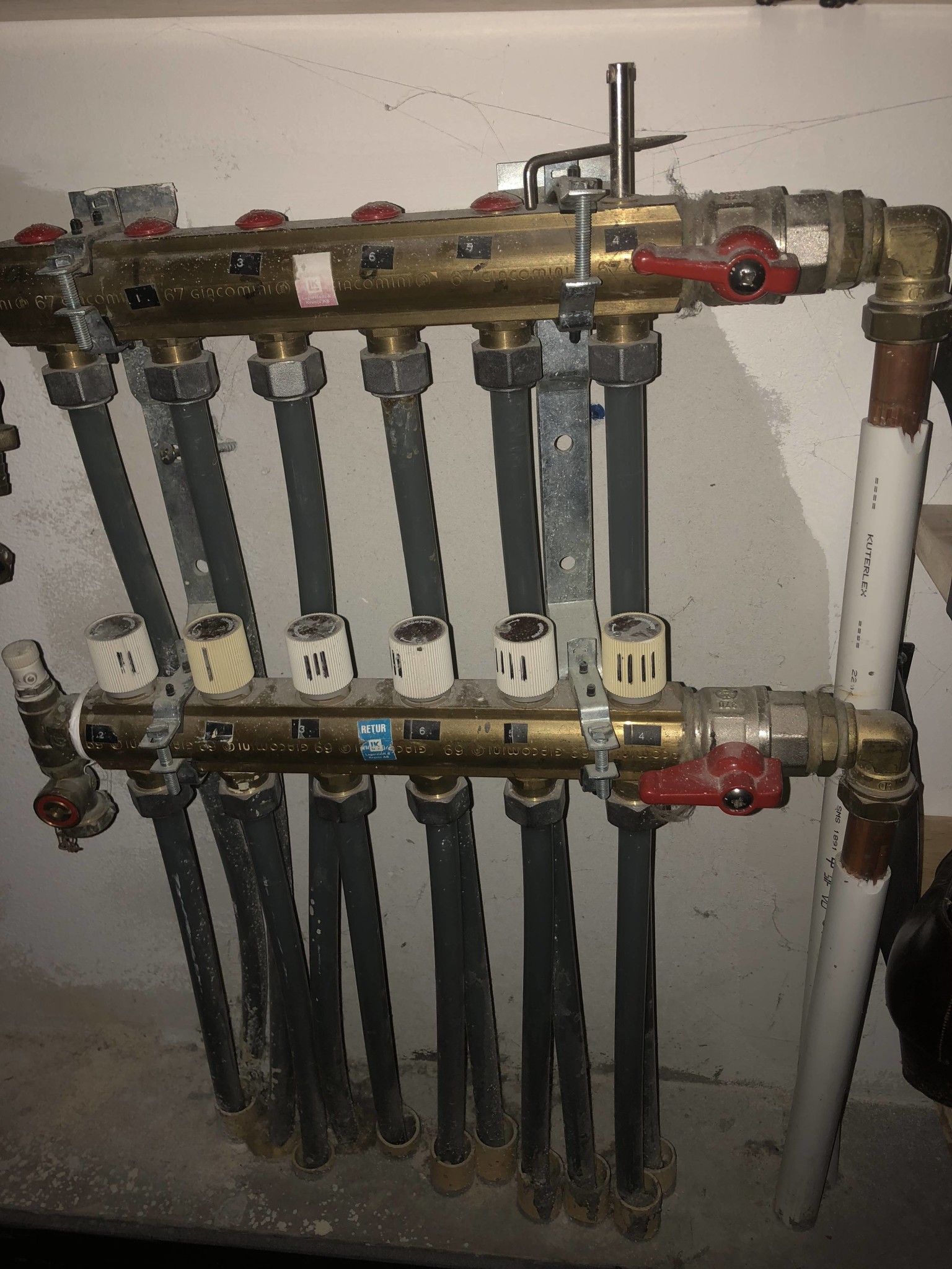

I våras lades ny klinker i vår hall och golvvärmen stängdes av. När vi skulle sätta på den på hösten blev golvet ej varmt. Röret på returen ( nr 2 från vänster ) blir inte varmt trots att jag vridit på termostaten. Är ventilen sönder? Någon som har tips?
Tack på förhand!

Prova med att ta bort den vita delen och se hur piggen är , den ska komma upp av sig själv och inte kärva .
Sitter den kvar nere knacka lite som en hackspett på den med skaftet på en mejsel så lossnar den nog

Ok. Hur gör jag för att lossa det vita? Känns som man får bända bort... något tips?

Lite osäker på den , stäng av cirkpumpen och dom två röda på fördelaren , har nästan lika själv och det är bara en ratt med gängor på , så skruva upp hatten/vredet så långt det går så får du den nog i handen och kan se piggen ,
