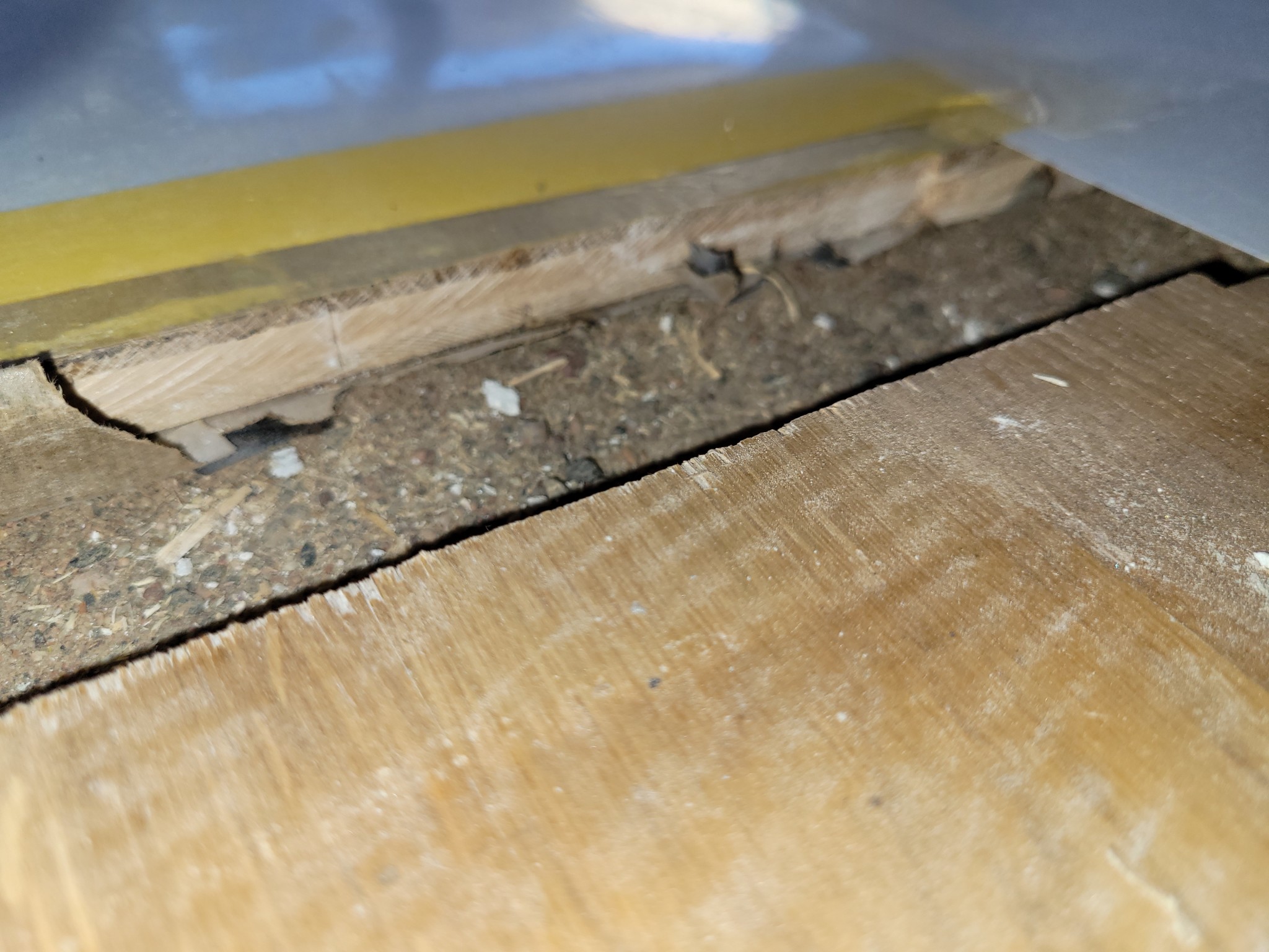

Hej, jag har precis köpt ett trevåningsradhus. Då förre ägaren bott sedan byggåret 1972 finns massor att göra. När vi rev upp golvet på mellanplanet och övreplanet så är betongbjälklaget fullt av sand.
På mellanplanet ser golvet ut enligt följande: Betong, sand(5cm), lumppapp och tjock parkett.
På övreplanet ser golvet ut enligt följande: Betong,sand (5cm),plywood och parkett.
Min fråga till er är om jag kan dra vattenburen golvvärme under golvet? Jag var i kontakt med golvvärmespecialisten som säger att detta är möjligt men inte en vanlig byggnadsteknik. Utmaningen som de såg var att regla upp så att slingorna sprids jämt. De rekommenderade 16mm rör samt anslutning till radiatorrör via minishunt.
Är det någon annan som dragit vattenburen golvvärme i sandbädd? Funkar det och finns det någon som vill dela med sig av sina erfarenheter?
Behöver jag vara orolig för fuktspärr i något av golven? Inget av golven är i källaren utan kontakt med mark.
Finns det några tips
  • Delvis uppriven parkettgolv som avslöjar sandlager och betongbjälklag nedanför.
