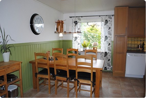

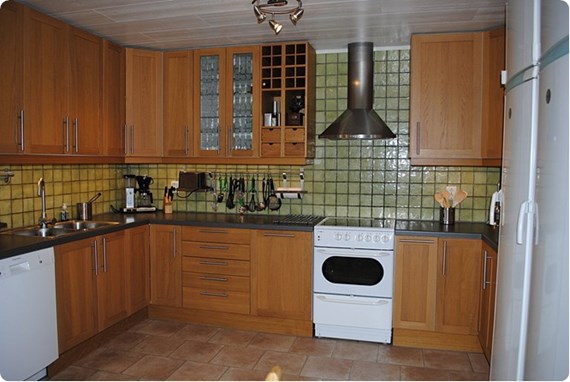

Ska byta ut mitt 10 år gamla IKEA-kök snart. Funderar då på att lägga in golvvärme, vilket gör projektet betydligt mycket större för mig då jag inte kan göra allt själv längre.
Men har då lite frågor.
1. Kan man dra golvvärme (vattenburen) från befintligt element (vattenfylda) som finns under fönstret? Vill ha bort elementet helt.
2. Hur gör jag rent praktiskt med golvet? Idag ser golvet ut som följande (uppifrån och ned) någon form av klickgolv (klinkers imitation) - underlagsfoam - masonit.
Kan jag då helt enkelt, riva upp golv + masonit, lägga ner spårad masonit för golvvärme (och koppla in slangen från mitt element) och sen underlagsfoam + ny parkett? Golvet ska inte flytspacklas.
3. Något steg jag missat med vattenburen golvvärme?
Gamla mäklarbilder på köket.
