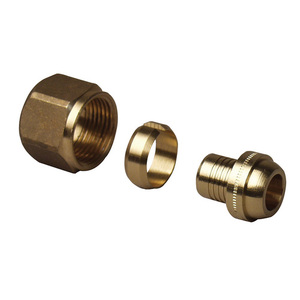

Vanlig Wirsbo PEX för golvvärme 20mm har just 2mm tjocklek.
Du har två enkla alternativ som jag ser det.
Mitt val skulle vara att köpa Vatette.
Rak eller vinkelkoppling 22mm
1940162 - 22mm Rak
1941467 - 22mm vinkel
Kasta Muttrar och klämringar, ersätt med två kopplingsset:
1878221 - 20x2,0-2,3
Följ monteringsanvisningarna:
http://www.vatette.se/fileadmin/upl...ringsanvisningar/633257_klamringskoppling.pdf
http://www.vatette.se/fileadmin/upload/microsites/vatette/Monteringsanvisningar/633369_plast.pdf
Alternativet är att handla från Uponor (gamla Wirsbo)
Rak eller vinkel:
2417941 - Vinkelnippel 3/4" (Vinkel)
2417913 - Dubbelnippel 3/4" (rak)
På valfri av dessa kopplingar monterar du två:
2417905 - Kopplingsset WGF 20x2,0
Alla prylar är lagerlagda hos grossisterna och din lokala röris kan ta hem delarna tills på tisdag morgon.

Tack för riktigt bra rekommendationer!
Jag gillar främst Uponors delar som du listade i och med att stödhylsan verkar vara mer omfattande där (eller om bilderna ljuger som jag hittade).

Beträffande kopplingsseten så är dom likvärdiga om man bara stirrar på själva stödhylsan. (Vatette kan till och med vara snäppet längre) Konan sitter ju fast på vatettes variant. Uponors har lös kona.

Står att man ska efterdra dagen efter trots att det är tätt när jag kikar i uponors instruktioner. Gäller det vatette också?
Uponor har inga instruktioner likt vatette så jag blir osäker på antalet varv. Jag väljer nog därför vatettes produkter.
Är det lin och pasta som gäller mellan koppling och kopplingsseten?
Nej, inget lin.
Bara lite locher för att smörja kopplingen på sin höjd.
Vatette får man smörja om man vill. Men delarna är redan lätt smorda i fabrik.
Vatette Plast brukar jag dra dom två varven som står i anvisningen sen lossa och kontrollera så insticket fortfarande är är OK i "titthålet".
