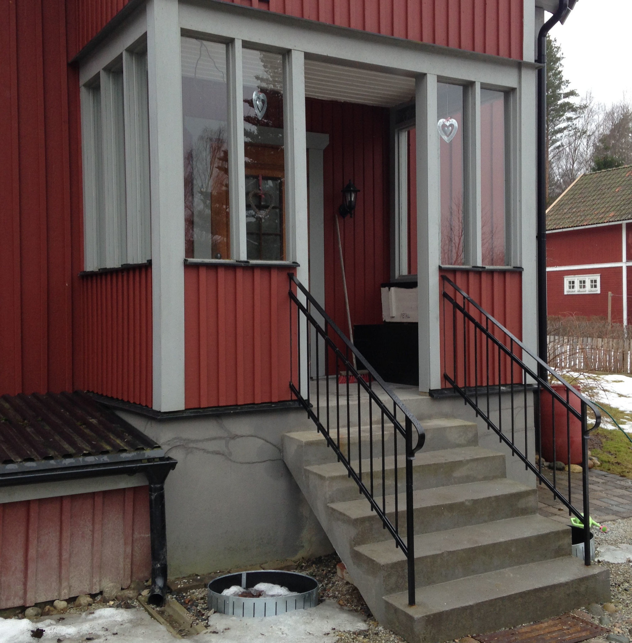

Funderar på att bygga in farstun. Nya fönster och dörr, samt isolera vägg.
Trappan i betong har ett "källarutrymme" under sig som inte används till något.
Ytan är 4,5 kvm inuti farstun. Bergvärme och element finns i anslutning till ytterdörren idag.
