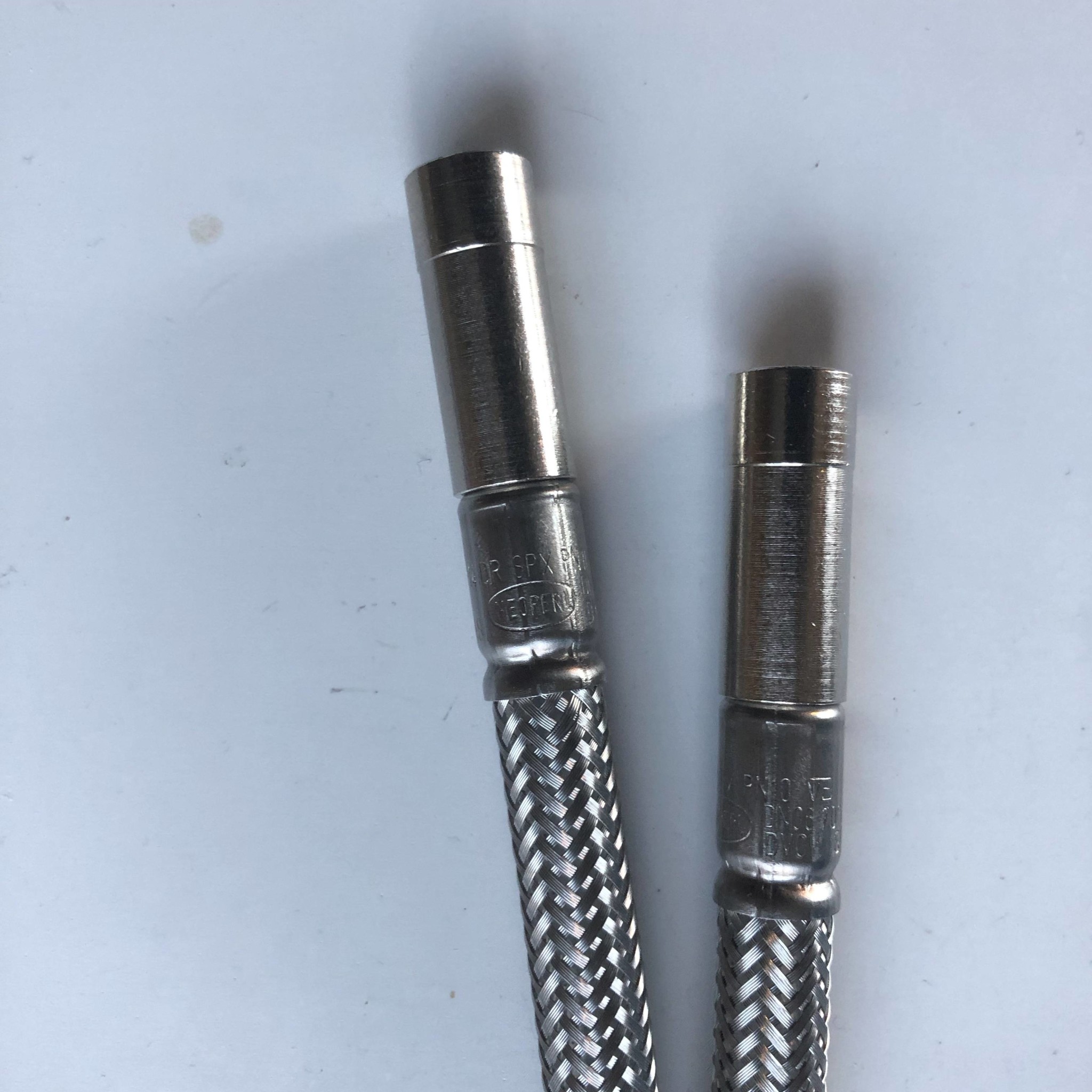

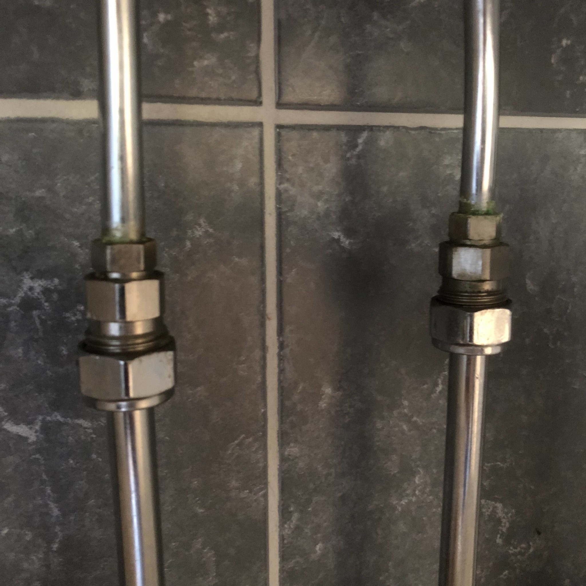

Jag hade tänkt byta vattenblandare men kopplingen på den nya blandaren ser inte likadan ut som den som sitter där nu. Kan nån försöka hjälpa mig på traven här? Behöver jag nån adapter/koppling för att kunna koppla på vattnet?
Den befintliga kopplingen är en klämringskoppling och de nya slangaran är för fäste i klämringskoppling så jag tycker de verkar vara samma. Är det samma dimension borde du klara dig med att skaffa en ny klämring.
Jag skulle dock byta de befintliga klämringskopplingarna till dubbla ballofixer istället.

Tack för hjälpen! Det blev ju faktiskt himla enkelt då det bara var att skruva på med ny uppsättning klämringar. Det är väl en på tusen att man skall ha sånt här flyt..
