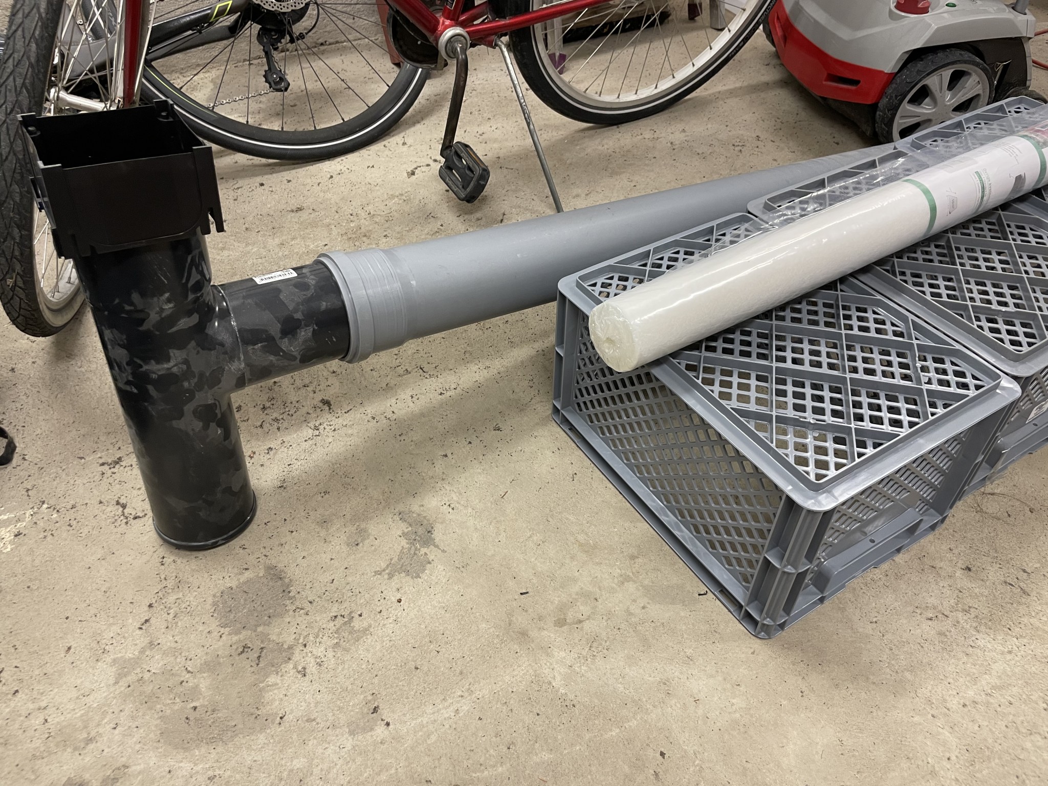

Så här tror jag det får bli. Ett t-format rör / sandfång först, sedan leds vattnet in i några nedgrävda plastbackar som kläs med markduk på alla sidor utom undersidan (en liten stenkista).
T-format rör och plastbackar på golv med markduk rullad ovanpå, förberedelse för dräneringsprojekt.

Ser bra ut! Lika bra att göra rätt från början.

Hade du velat rita på den bilden vilka delar som va fyllda med sand etc? Jag funderar på att ordna upp vår uppfart, och kommer komma till exakt samma problem x-antal timmar fram i tiden... Obs, jag är på planeringsstadiet och jag är "amatör" (dvs ej kunnig på området).

Jag är också helamatör på detta. :) Det är inte sand i någon av rören/delarna men under och runt de nedgrävda plastbackarna har jag makadam/grus så att vattnet kan rinna undan och ner i marken lite enklare.
