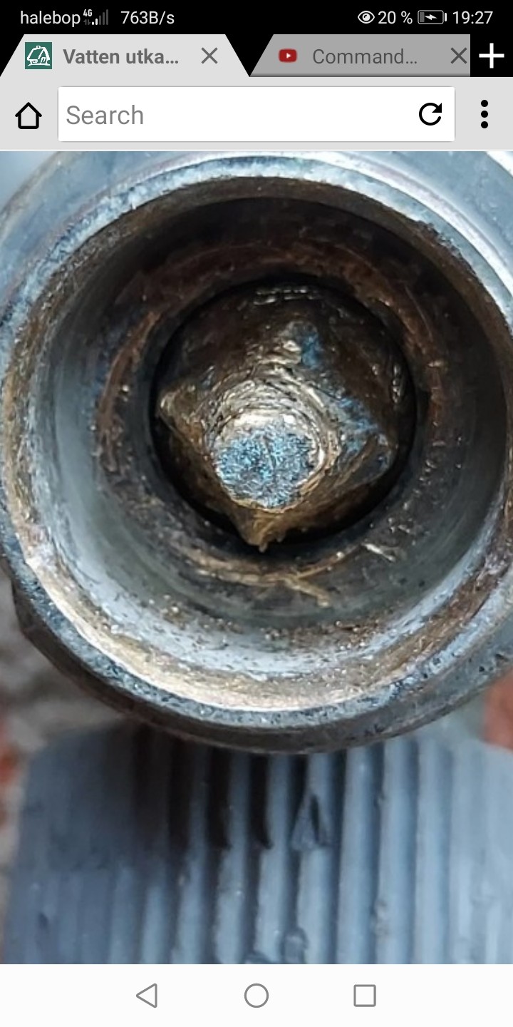

Finns redan en skarv på 45 grader ifrån insidan har jag sett.
Närbild på en sliten skruv i en metallbit med synliga slitage- och korrosionstecken.
fyrkanten ser sliten ut..

jamendåså.
stäng av vattnet och byt ut hela delen då.

Stämmer bra.då jag provat nycklar utan framgång.

Förstår jag.. halva fyrkanten är ju väck..
Jag hade punktat fast en mutter med svetsen.. ;)

Du borde bytt packningen för många år sedan.
En ny packning gör att stången kommer längre ut och då greppar nyckeln

Den var sån när jag köpte huset kan jag ursäkta mig med..

dremel?
kapa ett spår och öppna/stäng med mejsel?

Nu snackar vi..kapa ett spår hade jag inte tänkt på.

Har ju ingen dremel.dock ett multiverktyg.

borde gå lika bra.. :thinking:
jag hade nog stängt av vattnet och tagit bort kransen.. Och kanske till och med gängat tappen.. Sedan skadat gängen lite..
För att inte muttern skall lossna.
Bara för att spinna lite idéer.. :thinking:;)
