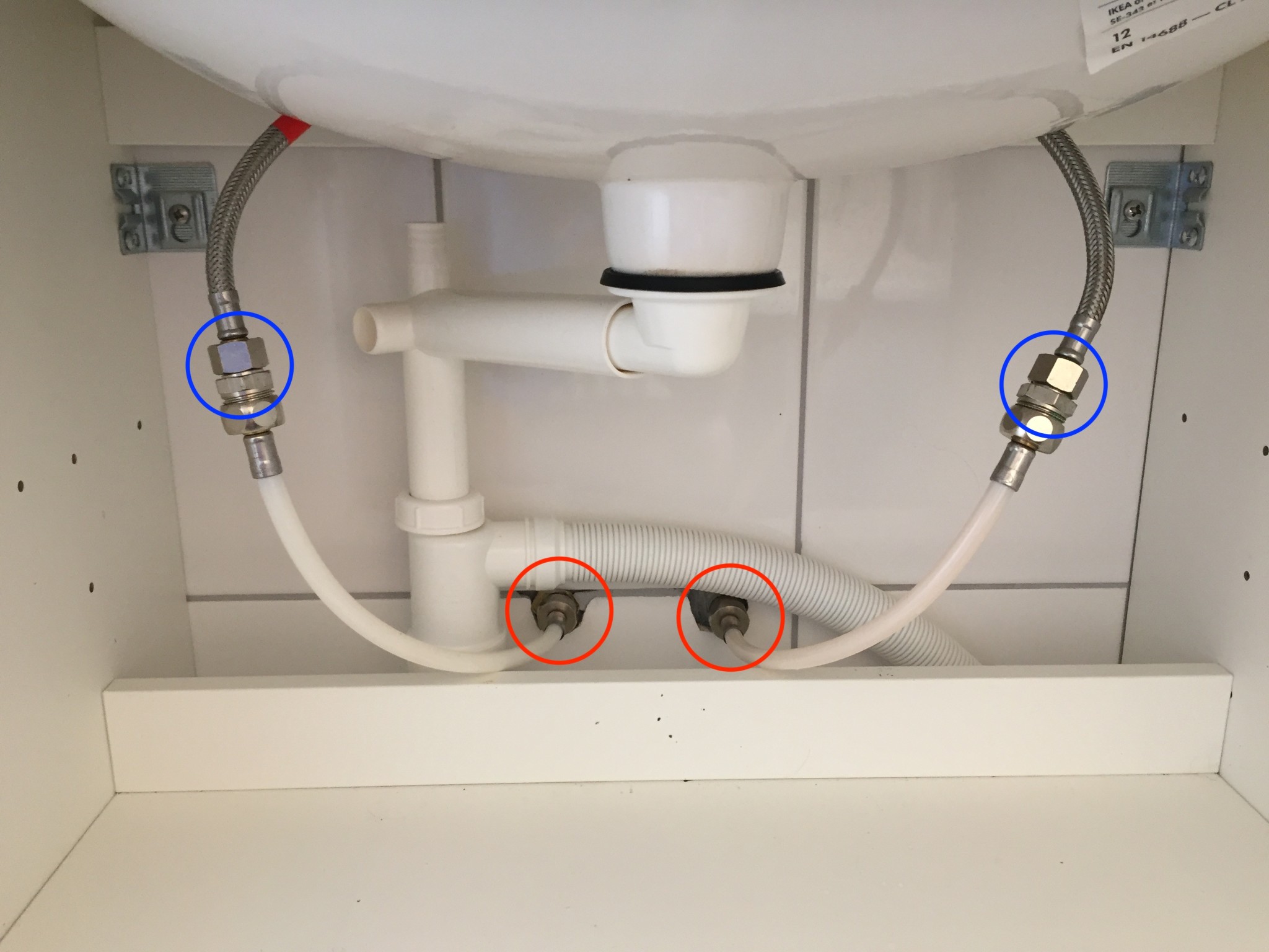

I min strävan efter att alltid göra saker så smidiga som möjligt har jag nu börjat fundera på frugans tvättställ i badrummet. Hon beklagar sig alltid att det är så bökigt att göra rent och att det är lite dåligt med plats i skåpet under.
Vattenlåsdelen har jag i princip bestämt att jag ska byta mot varianten där själva vattenlåset är en del av nedåtgående rör, så vi slipper flexslangen (som jag förövrigt anser vara den mest idiotiska uppfinningen för avlopp! Åtminstone ur rengöringssynpunkt.) Jag gör hellre urtag i hyllorna för röret, som kan gå i princip rakt ned till anslutningen nere vid golvet, än att kämpa med flexslangen vid rengöring.
Det jag dock skulle behöva synpunkter på är vattnet till blandaren. Så här ser det ut idag:
För mig känns det som att installatören valt enklaste/billigaste lösningen här, framför en mer praktisk. Det jag tänker mig är att sätta 90°-vinklar där jag markerat med röda ringar, på dem varsin minikulventil och sedan koppla på där jag markerat med blåa ringar. På så sätt slipper vi att slangarna inkräktar på hyllutrymmet och vi får en tightare installation som gör att jag kan lägga i en hylla som sträcker sig in till kaklet= mer hyllplats för frugans alla krämer, bomullsrondeller, smink, pincetter, handväskor, tivoliattraktioner och vad hon nu brukar förvara i badrumsskåpet (jag tittar sällan däri...det blir liksom överbelastning för synsinnet
Ser ni några problem med denna lösning? Finns det någon regel mot att vinkla 90° direkt efter att vattnet kommit ur väggen?

Typ så ja. Att man kan göra så vet jag, i ett annat badrum har vi 90°-vinklar direkt inne vid väggen, men eftersom förra ägaren var en glad hemmafixare som kanske inte alltid följde alla regler ville jag se ifall någon kunde konfirmera att det är OK enligt alla regler. Eftersom det är gjort på två olika sätt så misstänker jag att förra ägaren gjort en av installationerna, medan en yrkesman gjort den andra.BirgitS skrev:
Visst ser det väldigt hemmapulat ut.
Är det 15-gänga som kommer ut ur väggen? Det är det väldigt ofta, och slangen ser ut att var 15-gängad med ögonmåttet!
Om det är så går det ju prima att köpa vinkelballofixer, förminska ner till 12mm kopparrör, 12x10 upp mot blandaren.
Klammer är det ju bara köpa så det passar måttet ut från vägg, vad det nu kommer bygga ut.
Kan det vara ett alternativ?

Krilleman!! Som vanligt kan man lita på att du levererar precis det man efterfrågar på VVS!
Vinklade minikulventiler visste jag inte ens att det fanns...så då blir jag ju lite sugen på att fixa lite i andra badrummet också!
Tycker att det är så surt att behöva stänga av huvudvattenkranen när jag behöver fixa med en blandare eller något annat.
Tack Krilleman!
Jag ska mäta lite på utgående gängan och skaffa kulventilerna. Ev. kanske flexislangarna ned från blandarna räcker när kulventilerna sitter på plats.

Nu har jag satt skjutmåttet till gängan på utgående vid väggen och fick det till 21 mm. Enligt mina efterforskningar betyder det R15-gänga, precis som du skrev Krilleman.
Jag googlade på RSK-numret, men hittade ingen som säljer den. Däremot hittade jag denna: https://www.rinkabyror.se/artikel/ballofix-foravstangning-vinkel-15/, men den verkar inte ha lekande mutter. Jag gissar att den lekande muttern är för att kunna få vinkeln rätt så utloppet pekar uppåt så den kanske inte är så lämplig?
Flexslangarna från blandaren känns som att de är tillräckligt långa för att nå ned till Ballofixen utan att jag behöver använda kopparrör emellan. I så fall behöver jag väl en hane-hane för att koppla ihop dem?
EDIT: När jag kikade på bilden igen ser jag att det redan finns hane-hane mellan slangarna, så de bör jag ju kunna återanvända.

Men jag tror det är samma som ovan, men utan mutter + kona. Fast det är min gissning!
Således behöver då en planadapter också om det är så.
1934288
Hittar ingen butik online som lagt upp dessa, men dahl har 152st på centrallager. Gör en förfrågan på dessa i samma butik du handlar ballofixerna så tar dom hem dom åt dig!
