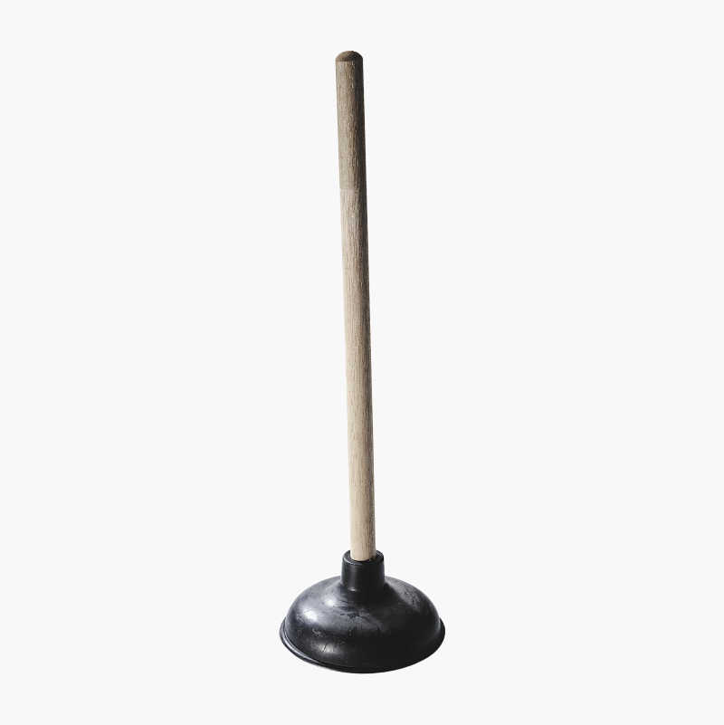

När jag spolat kanske 10 sekunder så börjar vattnet rinna segare och stiger upp ur hon så att säga.
Vad beror det på och hur skall det isåfall åtgärdas? Har skruvat lös allt under hon och rengjort så inget fel där.

Prova med en rensvajer, den kommer åt längre ner.

Nitor propplösare gele. Ta bort röret och häll i hålet vid golvet.
Låt verka över natten sen spola med varmt vatten.
Edit: Så gjorde jag för bara en vecka sen, funkade perfekt.

Ett hett tips är att demontera vattenlåset och hälla ner propplösaren rakt i avloppet
Cheesen
I InsidersUnited skrev:
Det funkar tyvärr inte. Det är tre avlopp tills samma rör så du får det inte tätt.
klaskarlsson
Jodå, du fyller hoarna med vatten. En hand på disktrasa som du håller över överflödshålet, en på rensaren. Har du medhjälpare så är det bra men behövs inte. 90% av alla stopp löser sig.
Ring en spolbil annars är snart stoppet tillbaks eller nedtryckt längre bara.
