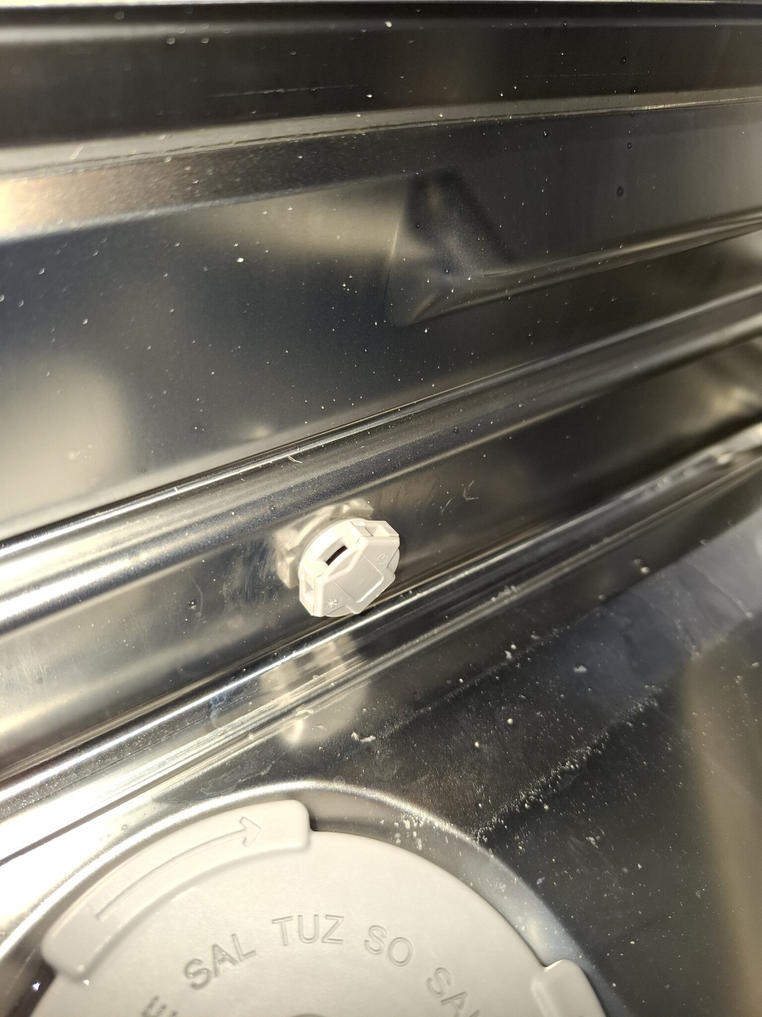

Hej, har en bosch diskmaskin. Har märkt att det står vatten i botten efter disk.Trodde först att det var fel på avloppet men märkte nu att det rinner vatten ur plastploppen på vänster sida efter disk. Det kommer ca 0.5 liter. Någon som vet vad det är och varför det har börjat komma vatten. Maskinen är 5-6 år gammal
  • Plastplopp på vänster sida i en Bosch diskmaskin, där vatten rinner ut efter disk, enligt användaren.
tömning av vattentanken på utsidan
brukar dock inte rinna en halvliter ur denna efter en disk
sitter en ventil på tanken som ev har hängt sig
