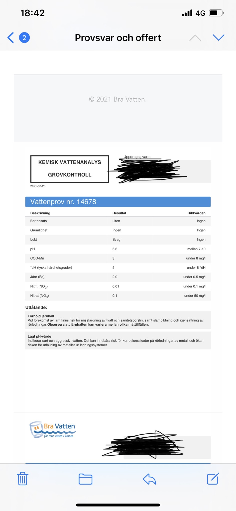

Mitt första inlägg, har nyligen köpt ett hus med en borrad brunn där vattnet inte är av speciellt god kvalitet. Det finns mycket järn & mangan i vattnet (vattenprov togs igår & skickades iväg) men det syns tydligt i handfat, smakar skit, färgat håret & kläder orange osv.. Står ett sandfilter mot just dessa problem, men det ger ”ingen” effekt.
Någon som haft samma problem som kan ge lite ljus i tunneln och ev tips på något bra filter?

jag hade ett kombifilter som bestod av kalk aktivtkol och sand. Och det funkade jätte bra.A Asphult skrev:Hej!

Beroende på ph på vattnet så är det mer eller mindre benägen att ge fälla. Och det löses med evhärdnkngsfilter salt eller kalk. Sen filter som kan plocka upp partiklar typ sandfilter. Och aktivtkol tar bort smak. Detta funka jätte bra hemma hos mig

Jag svarade på en likartad fråga i en annan tråd, det finns en del olika filterlösningar på detta beroende på förutsättningar osv. Detta är vår lösning, fungerar mycket bra: https://www.byggahus.se/forum/threa...filter-efter-felkoppling.403357/#post-4038863
___
PS. Aktuell filtermassa har alltså Glaukonit som aktiv komponent vad gäller järn/mangan-borttagningen, begreppet ”Greensand” förekommer också https://en.wikipedia.org/wiki/Glauconite
Akdolit-komponenten har att göra med Ph-regleringen (avsyrning) som krävs för att denna avjärningsprocess ska kunna fungera som avsett. En del filterkonstruktioner behöver inte regenereras med kaliumpermanganat utan kan använda någon typ av luftinjektor istället; en kompetent filterleverantör bör kunna vägleda till vad som passar just dina förutsättningar baserat på en någorlunda komplett vattenanalys som inkluderar nödvändiga parametrar.

Har du ingen aktiv syresättning före filtret är det troligt en katalytisk massa, troligen Birm.
Avvakta analysen och posta här så kan vi hjälpa dig bättre.
Det finns olika sätt att rena järn/mangan på, hur vattnet ser ut i övrigt styr lite vilken teknik som är bäst.

Här är svaret från Bra vatten, har även gjort en analys som kommer komma nästa vecka från eurofins. Har bifogat bild på offert, har någon erfarenheter från företaget? Känns priset rimligt för filterna?
