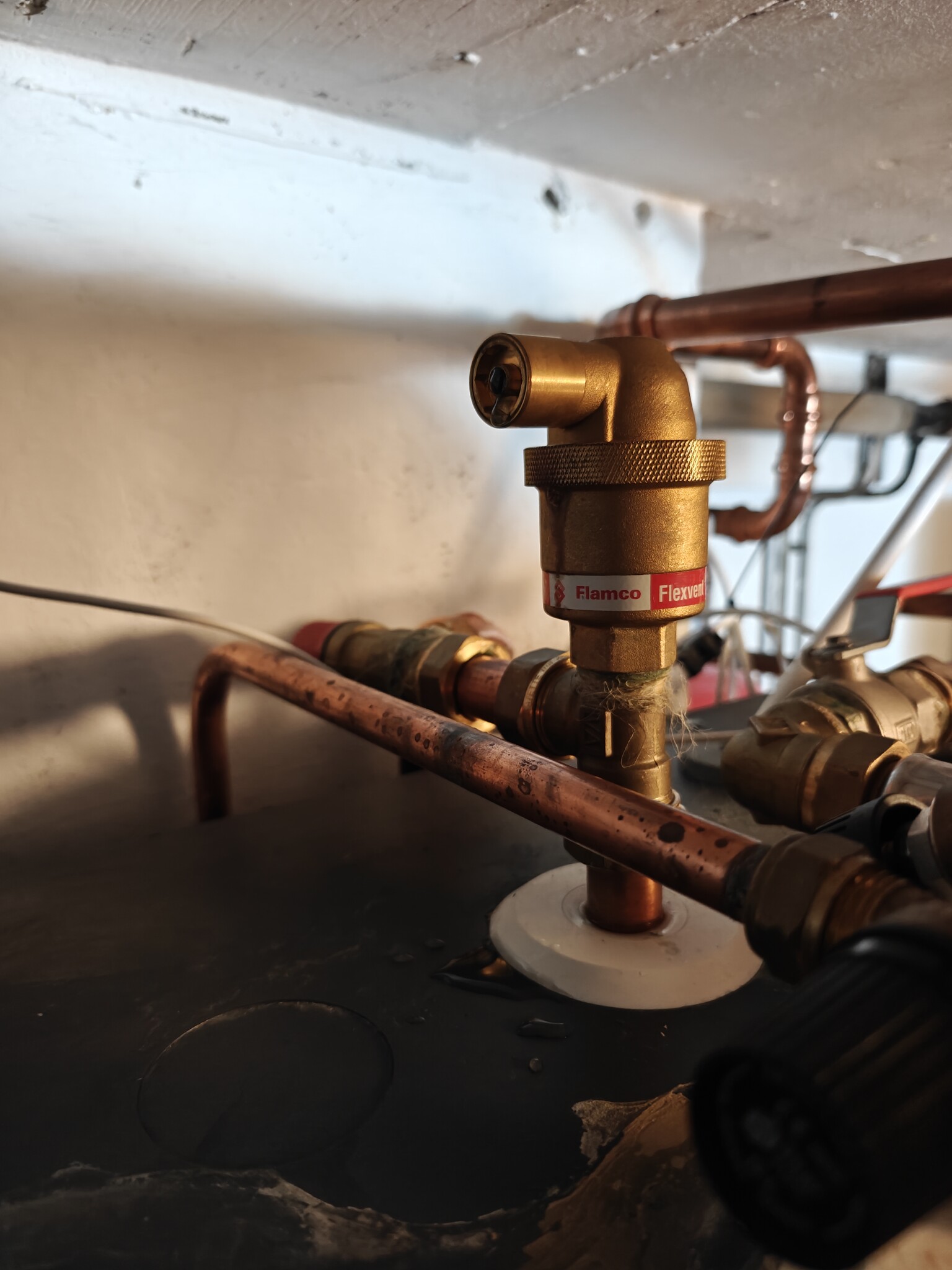

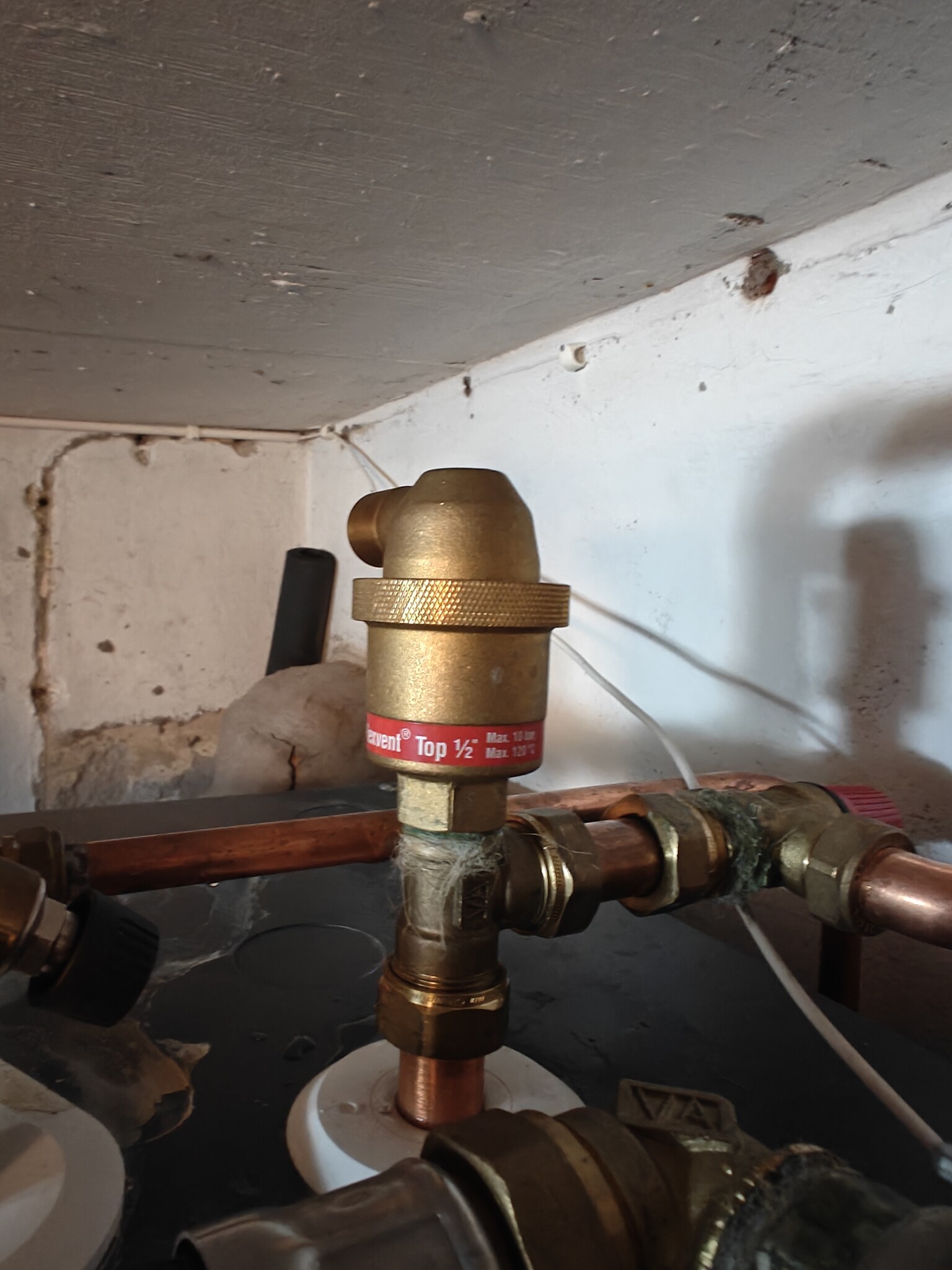

Vatten ovan bergvärmepump, Thermia Diplomat Inverter M
Automatisk avluftare av deb dyrare sorten, går med billigare med och är 15 mm invändig gänga på den. Bör sättas en avlutare med backventil som följer, den stänger när luftaren skruvas bort eller en ballofix under. Dett blir att ett byte senare kan göras utan att tappa ur en massa vaten från sytemet. Typ en dådan här med backventilCorpes skrev:

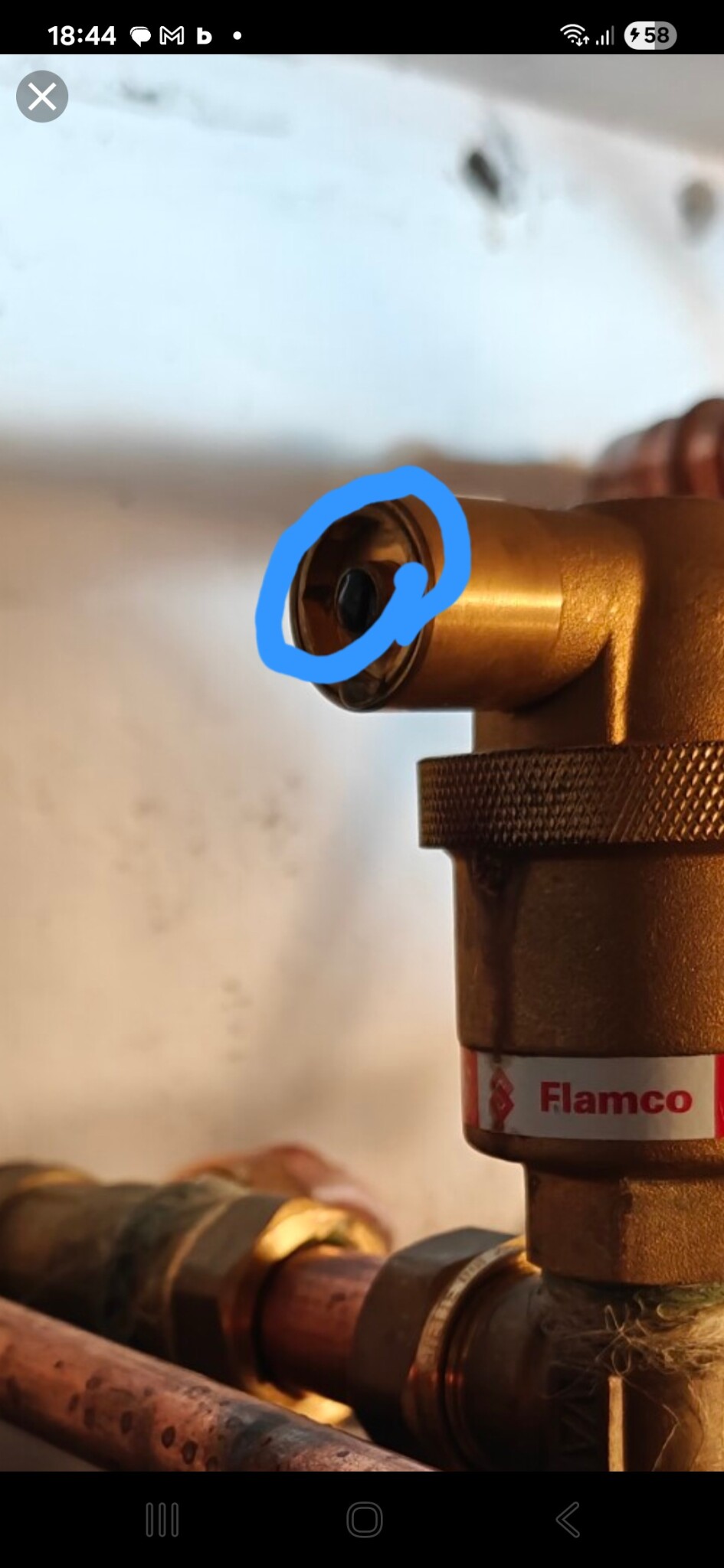

Sen så finns det ett snabbtips som gör att du kan stänga av den nu så den inte läker så har du tid å ev förbereda byte. Inom ringen jag ritat finns det en spårskruv som man kan skruva in så den inte kan lläka eller för den delen släppa ut luft
