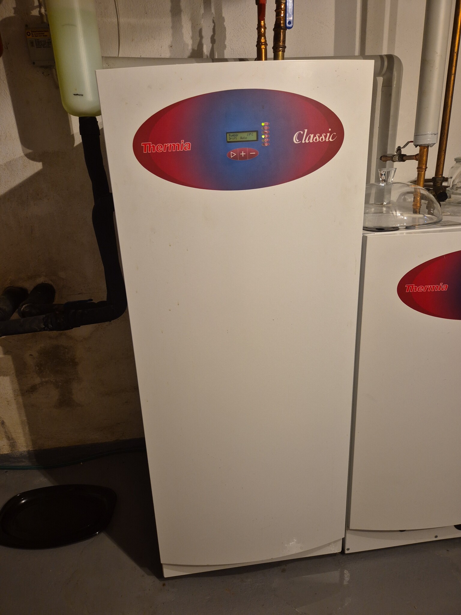

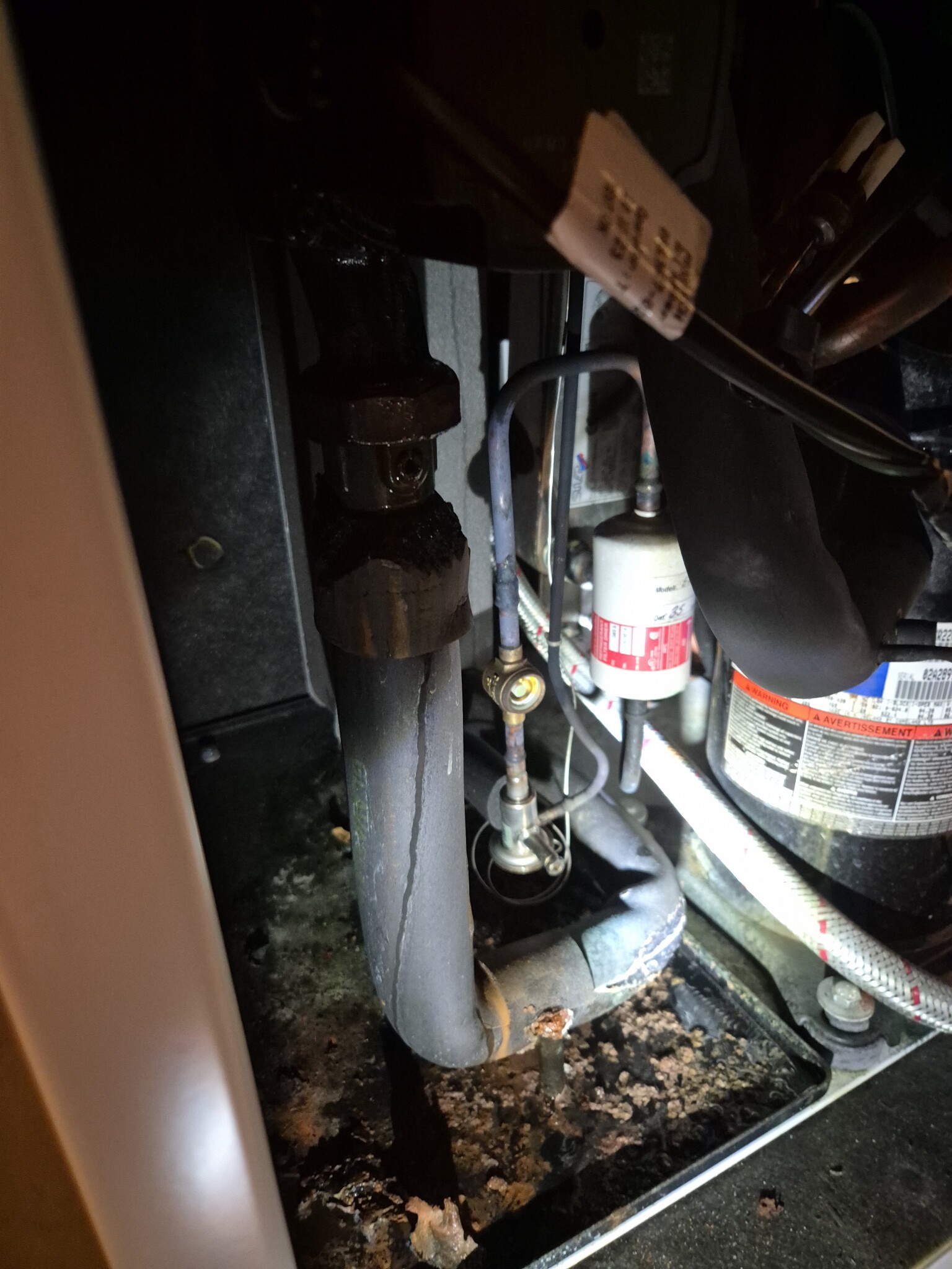

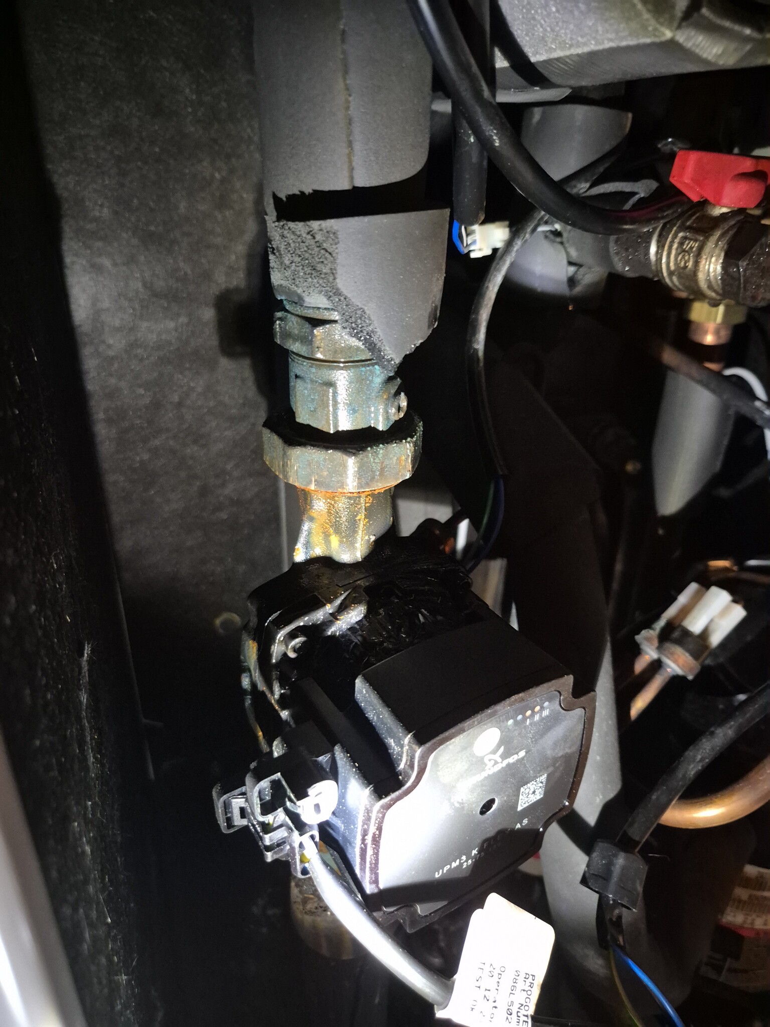

Kan någon hjälpa mig med detta upptäckte vatten nära pannan. Fast det droppar inne .Hjälp mig .vet ej var ska jag vända mig.

På första bilden ser det ut som att det läcker vid ventilspindeln i unionskopplingen. (Har du skruvat på ventilen? Eventuellt kan det sluta läcka om du motionera ventilen genom att stänga/öppna den flera gånger, annars är det byte av unionskopplingen som gäller.)
Skrev detta i andra tråden från böjnan, lite mer info framgår i denna tråd varav ovanstående troligen inte gäller.
På andra bilden ser det ut som att det har läckt mellan unionskopplingen och cirkulationspumpen. Troligen har muttern vibrerat loss lite, därmed har vattnet läckt ut.
