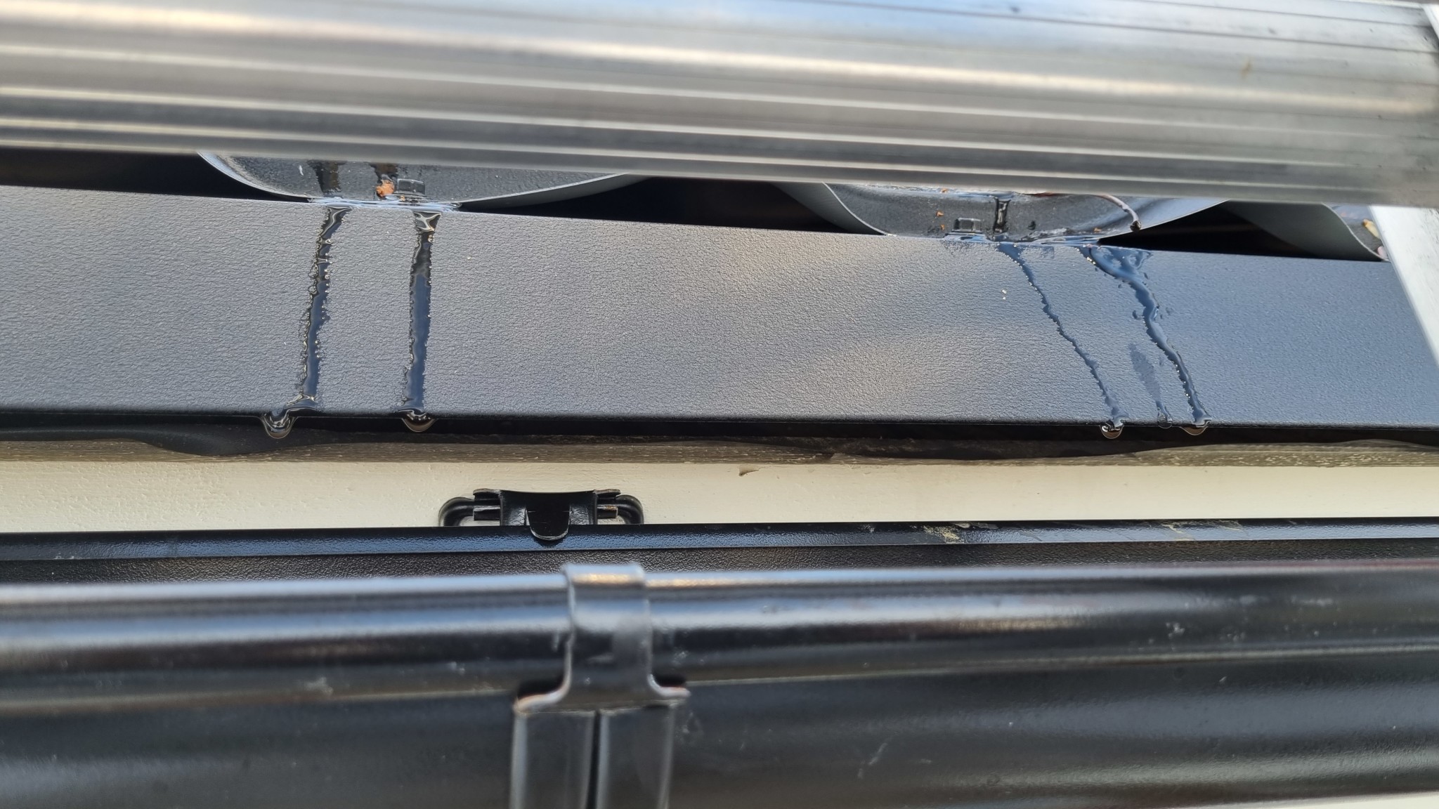

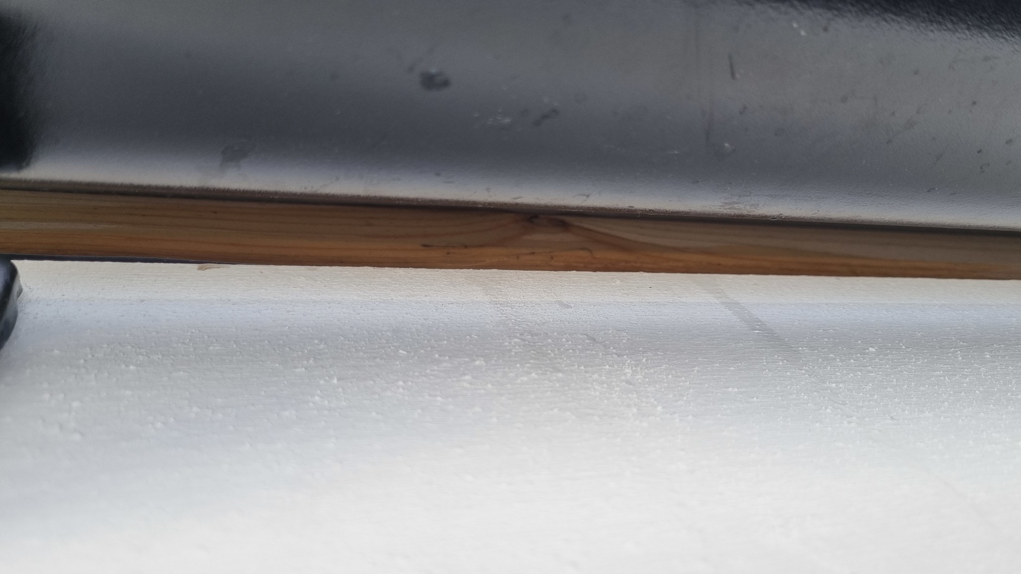

Hoppas någon har en idé för jag ser inte hur det är möjligt. Har bytt tak ifjol och det är gjort enligt följande, diffusionsöppen duk på takstolarna, ströläkt, bärläkt, takfotsplåt på nedersta bärläkten och så plåttak. Nu när det smälter får jag dropp från vindskivorna och när jag tittar kommer vattnet från bärläkten (Det är vatten mellan fotplåten och bärläkten) alla skruvar sitter och inga rinningar på duken eller att det skvätter upp. Det är även torrt ovan takfotsplåten. Tycker det är för mycket vatten för att vara kondens. Hoppas någon har någon bra idé?

Vad är det för plåt?
Hur ser fotplåten ut?
Är plåten skruvad genom fotplåten?

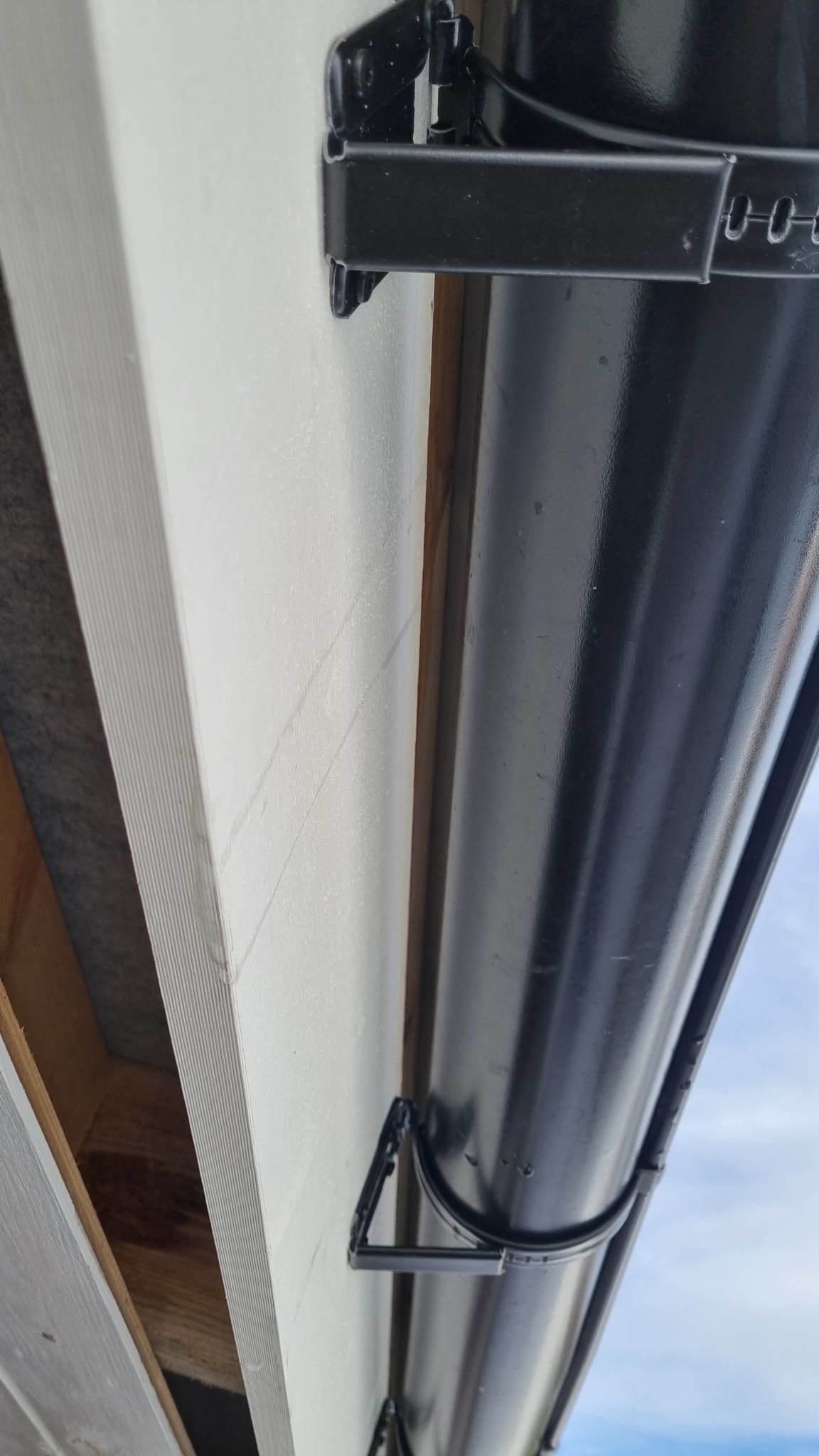

Det är skruvat genom fotplåten, 110×70. Fick som råd att låta duken hänga över 10 mm på vindskivan som du ser, ångrar det nu men ska inte vara det som felar just i det här problemet.

Är det färdigköpt fotplåt? Har den något tillbakavik under plåten?
Kan tänka mig att det blir kapiläreffekt som suger in vatten mellan plåtarna, går då fotplåten inte tillräckligt långt upp så kommer det rinna på läkten

Det är färdigköpt fotplåt, ingen riktigt uppvik, däremot är den dubbelvikt. Det vore som rackarns, men taklutningen är bara 14grader så det är inte omöjligt.....

Tack för svar, uppskattar också om det finns fler tips. Skruva upp nedersta raden och använda taktätning för att säkra att det inte är kapilärkraften.

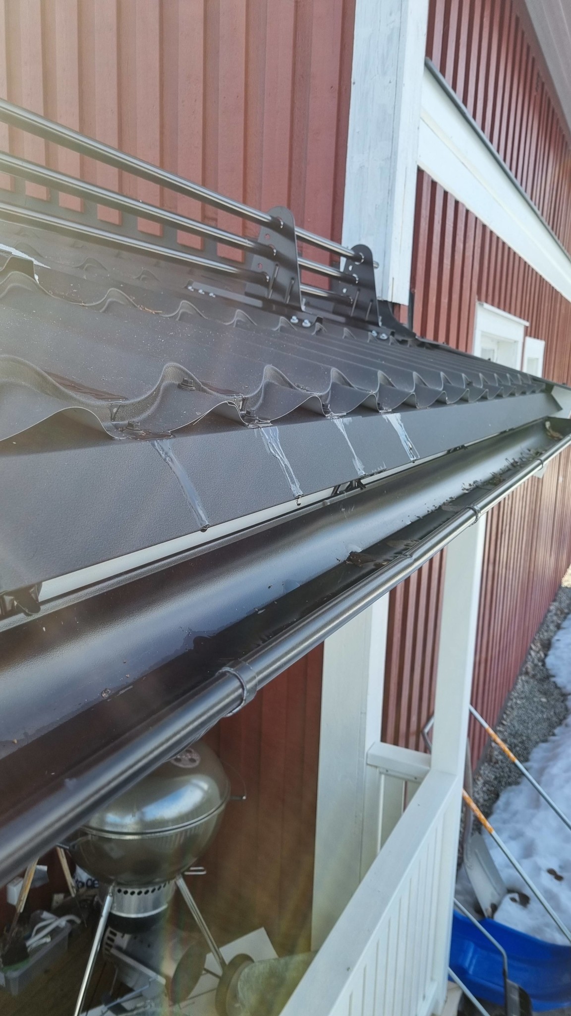

Min fotplåt går ner i rännan.
Här ser det ut som att rännan är monterad en bit ifrån fotplåten?
Får också så, det blir så när fotplåten slutar lite för högt upp. Jag köpte också färdiga plåtar som kanske inte var optimalt.
Det är iaf så vattendropparna som rinner på plåten svänger in då och då och far bakåt.

Leverantören av takplåten bör ha profilband som är anpassat för att ligga på fotplåten, och därmed försvinner det med att vattnet sugs med kapillärt. Vackert? Kanske inte men funktionellt och det går bra att montera i efterhand.
