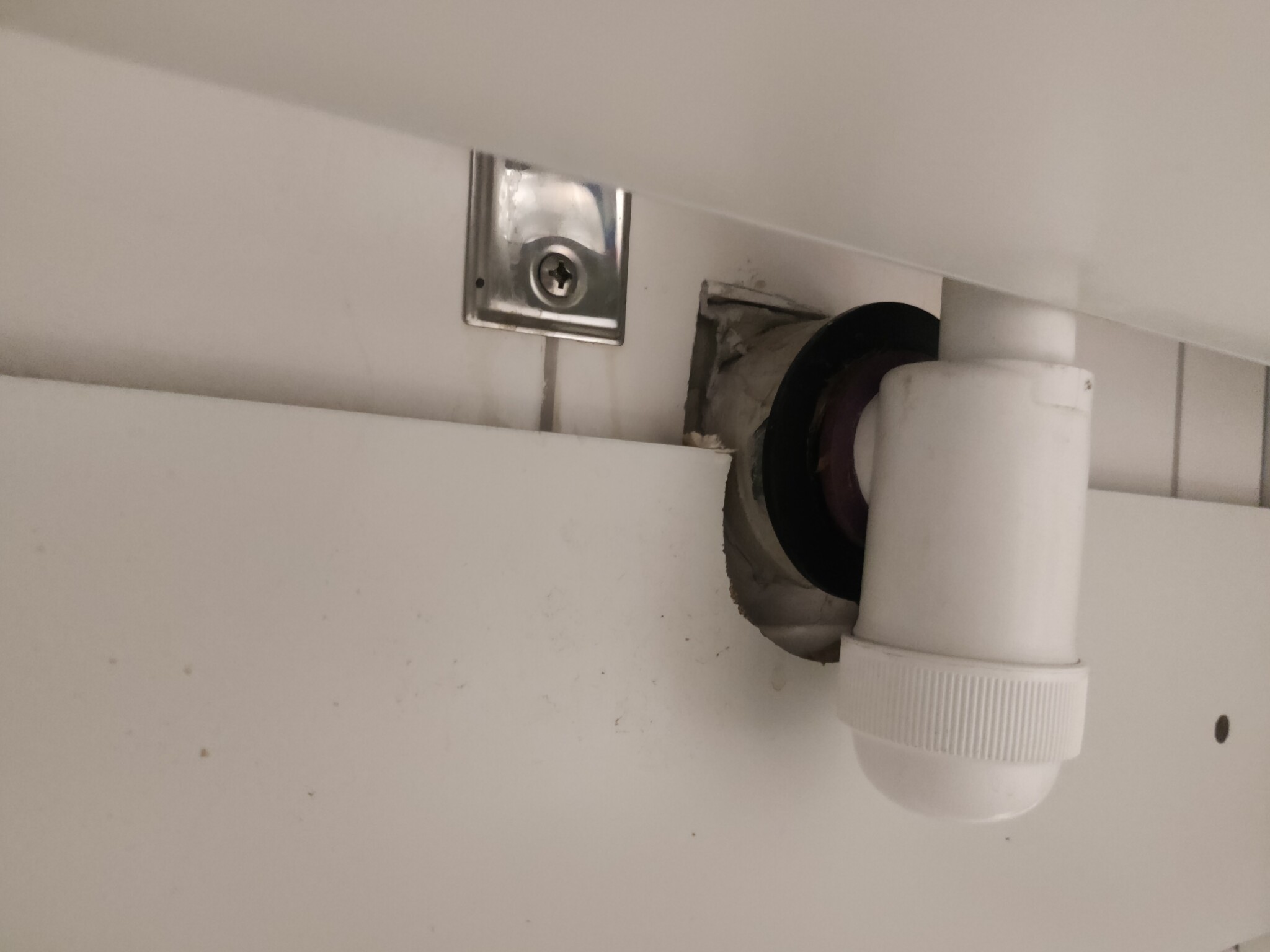

Jag har precis fått en läcka under handfatet i ett badrum. Det verkar läcka mellan vattenlåset (som ser bra ut invändigt) och väggen, se bild.
Jag funderar på om det går att smeta på lite silikon eller liknande runt packningen eller om jag borde ringa proffs för det. Vad tror ni?
Jag är inte någon van rörkille. Är en lägenhet i flerbostadshus och det hela sitter lite dåligt till då där är en möbel under handfatet.
  • Läcka under handfat med synligt vattenlås och röranslutning vid väggen i ett badrum.
Lite dålig bild.
Ser ut som att svarta gumminippeln inte är helt intryckt i röret från väggen.
Ta bort lådorna/hyllorna så att det går att komma åt ordentligt, ta sen nytt kort (närmare och mer från sidan).
