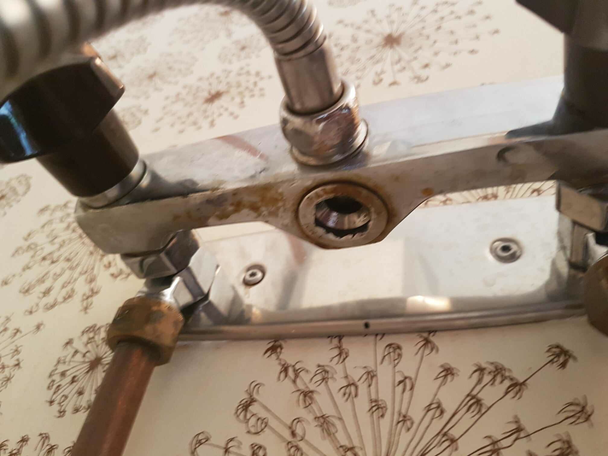

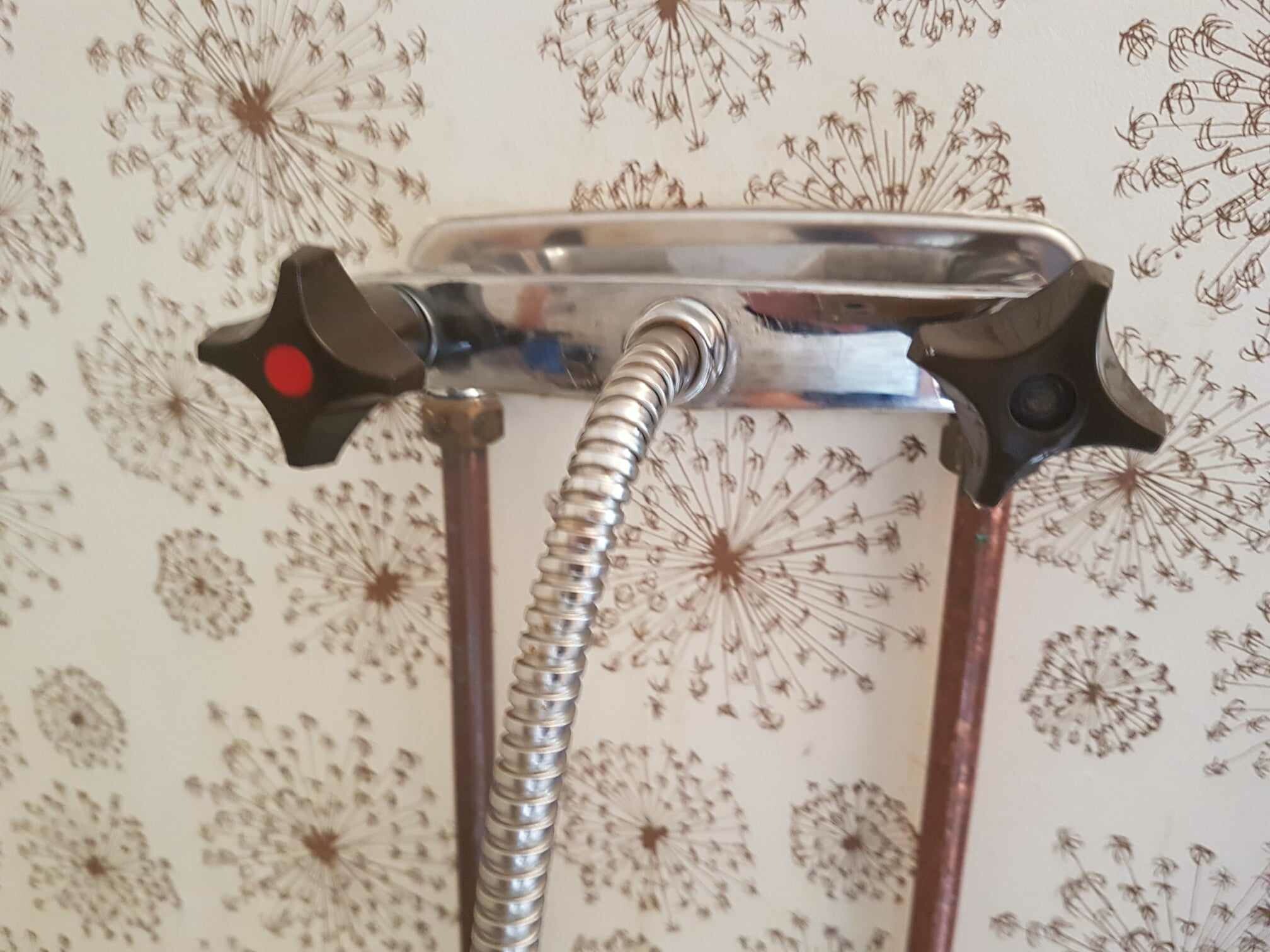

2: När vi spolar i duschen pumpar den vatten i vågor oavsett om vi spolar på max. Dessutom är varannan våg varmt vatten och den andra vågen kallt vatten. Inte så behagligt. Antar att det är fel på blandaren här. Har öppnat upp och rensat från avlagringar. Finns det någonstans en kan "skruva" eller reglera blandningen? Eller är den helt enkelt sönder och bör bytas ut?
