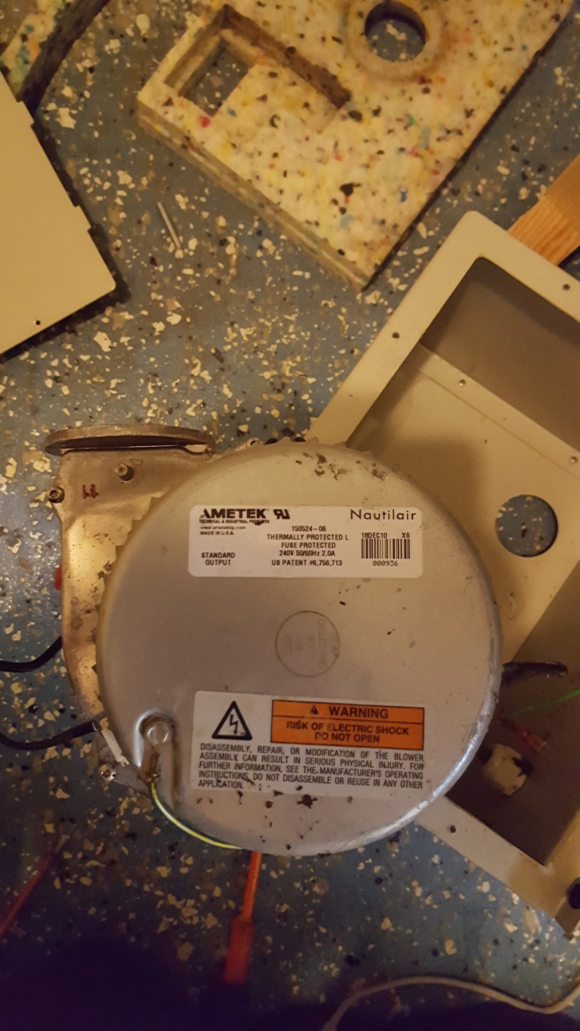

Fick problem förra veckan då vår radonfläkt löste ut JFB centralen. Drog på det lite då det stod massa hyllor i vägen men plockade ner den från väggen nu. Den sitter ca: 2m upp på väggen och rören kommer från taket.
När jag lossade sugröret från fläktenheten så var hela vertikala röret fyllt med vatten samt större delen av fläktenheten.
Har fläkten sugit upp vatten från under plattan eller vafan har hänt?
Fläkten ifråga är en Radonvac 230M http://www.rcv-energiteknik.se/sv/product/640/Radonsug-RadonVac-230-M-100-200-m2

Kan ju uppdatera lite själv då efter paniken lagt sig och man undersökt lite mer.
Vattnet kommer från frånluftsröret så det verkar vara nåt skit på taket, blir upp och kolla imorgon.
Hursom så behöver jag en ny motor.
Någon som har nån idé? Verkar inte finnas i sverige iaf.

Sid 72 finns en likadan fläkt.
Det som är intressant om du ska byta ut den mot något annat är trycket i kanalen.
Här redovisar de att fläkten ger 45 inch h2o.
Det är inte det samma som Pa men det finns det säkert någon som har koll på. Orkar inte kolla nu.
Oavsett så går det ju byta ut mot en fläkt som ger motsvarande undertryck i sugkanalen.
Är ju bara trycket som är intressant. Flödet är ju obefintligt i radonsugar.

Adress som står i foldern för att köpa ny fläkt: Farnell Electronic Components Limited (UK)
Tel: +44 113 279 0101
Fax: +44 113 387 5228
konverteringssida för inch h2o mot Pascal.= http://www.convertunits.com/from/inch+H2O/to/pascal
Jag hade satsat på ny reservdelsfläkt eller gjort om från små till stora rör.
Fantastiska Pa som den där lilla fläkten kommer upp i.
