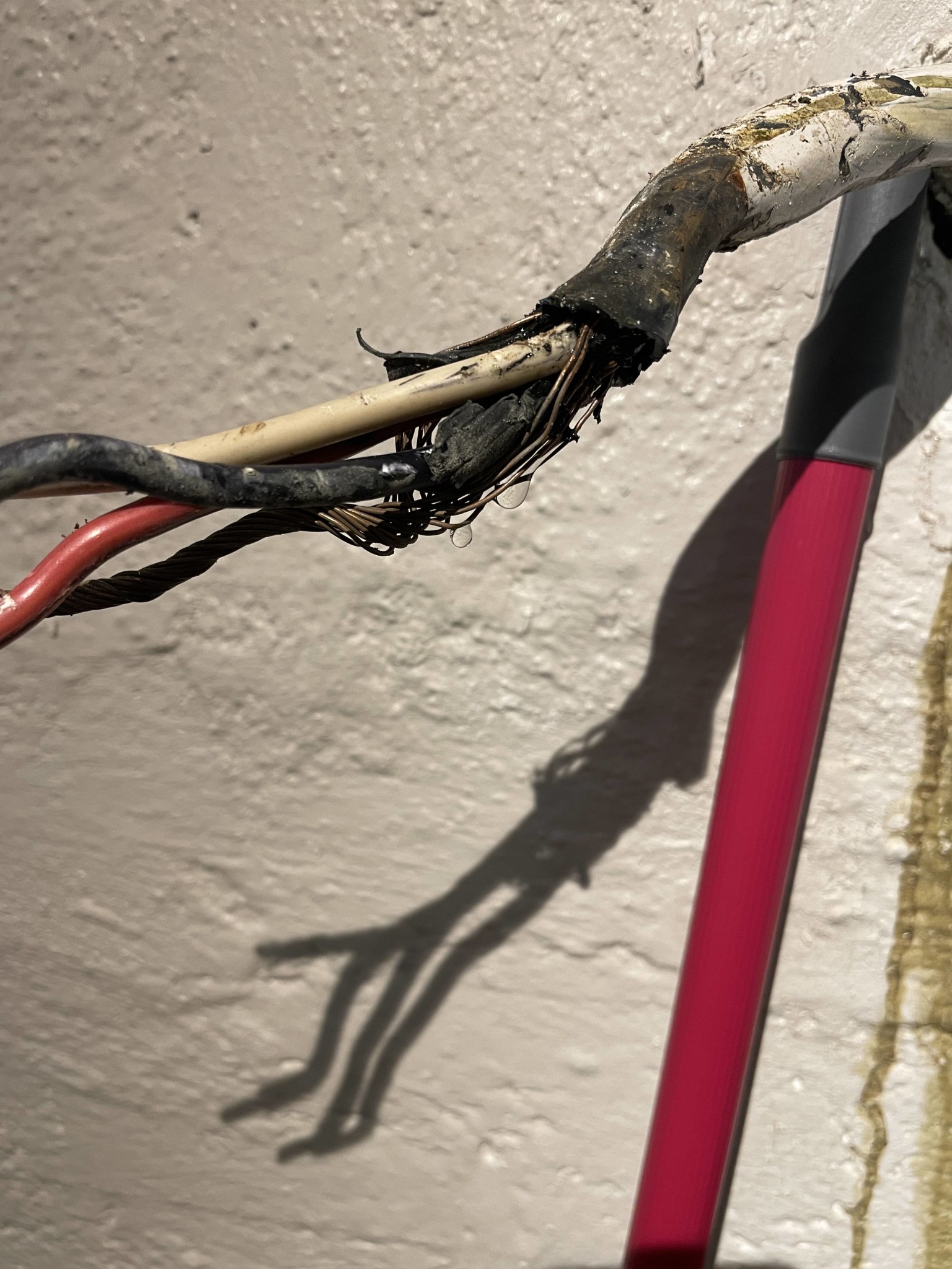

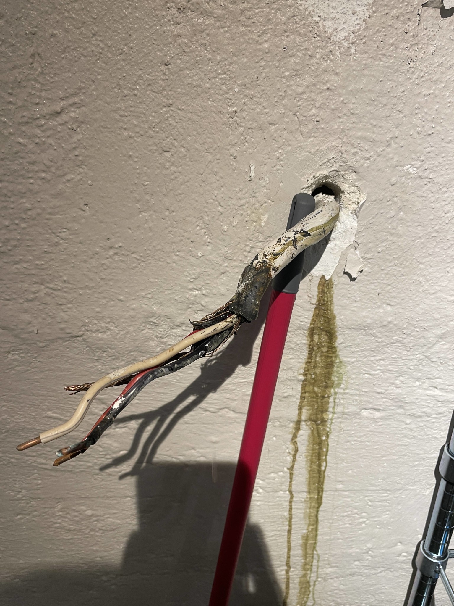

Byggde ifjol ut huset och i samband med detta så gjorde jag en ny servisanslutning för elen. Kommunens elbolag kom ut och klippte den gamla kabeln ute vid gatan och drog ny kabel till ett skåp på utsidan av huset. Den gamla kabeln gick in i huset via källarväggen.
I våras planterade vi buskar och vattnade dem vilket medförde att det började läcka in i källaren. Trodde det först var dräneringen som var dålig och att det stod vatten upp längs källarväggen, att det således rann in vatten i håltagningen för kabeln. Men… Upptäckte efter lite detektivarbete att det är den gamla elkabeln som transporterar in vattnet. Man ser även att hålet för kabeln lutar med fall inifrån och ut. Dräneringsproblem är därför helt uteslutet.
Då kom jag till problemet med att hitta på en bra lösning. Jag hade helst klippt kabeln utanför källarväggen men det är inte möjligt för ovanför är den nya utbyggnadens betongplatta. Vill ju helt få vattendroppen helt utanför källarväggen…?
Någon som har ett bra förslag?

Finns det alltså en utbyggnad på betongplatta på andra sidan källarväggen, och den betongplattan är gjuten i markhöjd och inte i höjd med befintlig platta (som är i botten av källaren alltså)?
· Västra Götaland
· 3 694 inlägg
Ta upp ett större och djupare hål runt kabeln, klipp av den kabeln så långt ut du når. Putsa igen. Någon timme göra, någon timme städa. )
