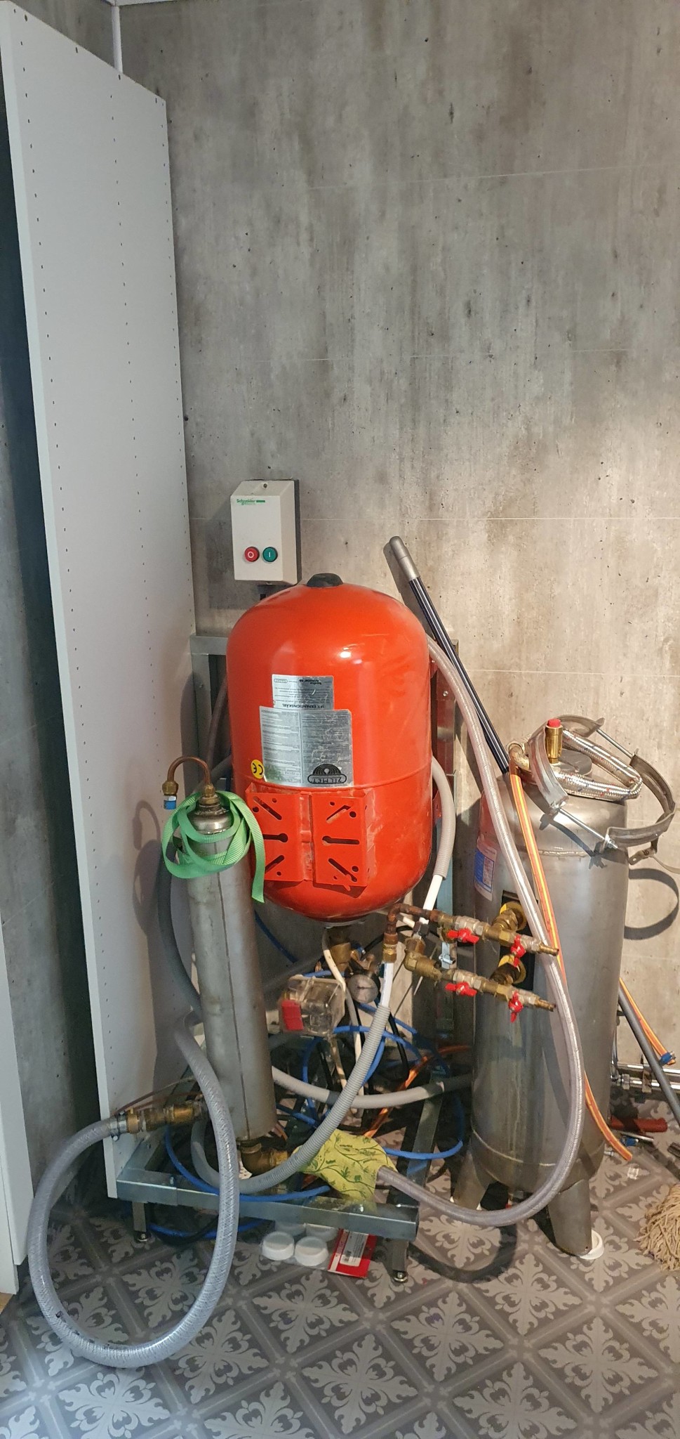

Du trycksätter vattnet i ett stort expansionskärl med pumpen från brunnet, innan det går ut i kranarna, för att få ständigt tryck.T Talisman skrev:
Om du tittar på min bild jag lagt upp så är det rödakärlet den aktiva komponenten i hydropress.
Rostfria delen t.v med snorkeln upptill är syreaktivatorn, den stora tanken t.h är sandfiltret
Har du inget expansionskärl (dom har en nippel för att fylla luft i gummiblåsan) så har du en hydroforlösning istället
