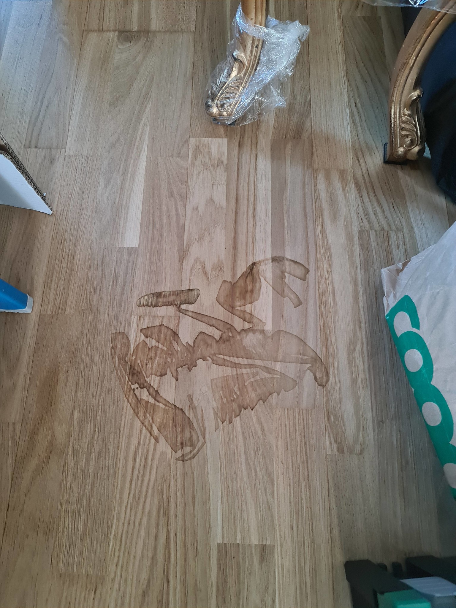

Vi har precis flyttat in i ett radhus och golvet blev slipat innan inflyt. Nu när vi börjar packa upp så har vi lyft på en påse med rengöringsmedel som stått på golvet ett tag nu. Och det har det läck vätska !!! :-( Hur kan man åtgärda detta? Finns det något enkelt sätt? F*n, vi har försökt torka det med allt möjligt, men det har gått på djupet. Det är en oparfymerad luft rengörings medel som läckt, den heter DAX, ODENT. Hoppas vi inte behöver göra om golvet nu bara!
  • Mörk fläck av läckt rengöringsmedel på ett nyss slipat trägolv inuti ett hem.

Men hur är golvet behandlat efter slipningen?
Vad står det att det där rengöringsmedlet innehåller?

Golvet är nyslipat och om det är oljat eller vaxat så kan du slipa ner det lokalt över fläcken och behandla igen. Är det lackat är det lite värre.
alicenorgren2
Det är oljat! Vi skall testa. Så länge har vi täckt över med en matta :crysmile:
