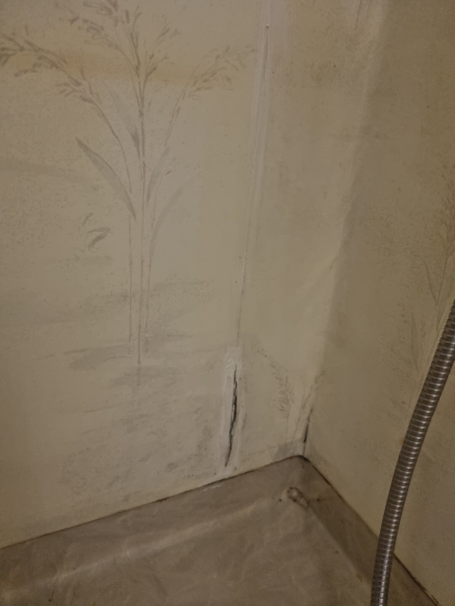

Har haft badkar i duschzonen men när det var dags att rengöra bakom badkaret får vi en smärre chock när det har uppkommit två stora sprickor i våtrumsmattan. Den är iofs gammal så vi har ju vetat att den behöver bytas ut men inte att det varit en sån stor spricka.
Frågan är, vad gör vi nu? Har tätat med silikon temporärt men kan vi inte duscha nu förrän det där är renoverat? Om typ hur många månader som helst... (Alla firmor har väl semester nu).
I vilken ände börjar vi?
  • Spricka i våtrumsmatta med tätad silikon i duschhörna med duschslang synlig.

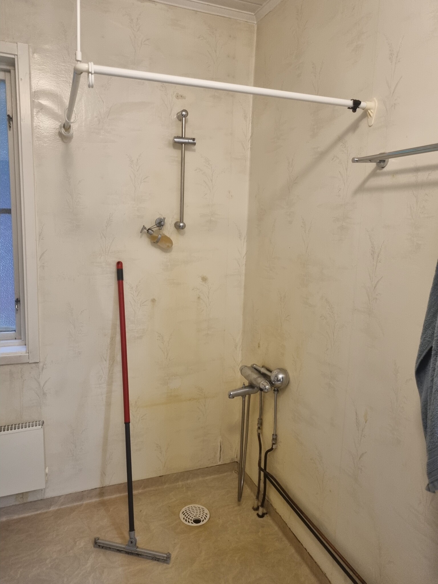

Nu kan jag absolut ingenting om duschkabiner men du tänker som nödlösning nu? Skulle det verkligen gå att bara ställa dit en när själva duschzonen ser ut såhär, eller behöver man dra om rör eller annat bara för att få dit den. Bifogar bild Badrum med duschstång, golvbrunn och rörinstallationer, saknar duschkabin. Mopp står lutad mot väggen.
Violina
Man demonterar duschblandaren och så går det mjuka slangar därifrån till blandaren som sitter i kabinen. Du får ju så klart plocka bort duschstänger och annat som är ivägen.
Bara att ställa dit, stänga av vattnet tillfälligt och koppla på slangarna till kabinens inbyggda blandare.
Du kanske får ta bort duschdraperistången 🙂
Edit: tvåa på den 🙃
Jag har även mina dubier om närheten till elementet?!
Elementet ska vara ett sk våtrumselement. Även när de renoverade detta badrum för 30 år sedan satte de dit elementet på samma plats. Jag håller med att det är nära duschen-ja.

Ok tack för svar, men är det något man kan göra själv? Lät komplicerat. 😆
Ja!
Är "superenkelt" egentligen.. är man "normalhändig" gör man det utan svårighet, "tummen mitt i handen" kan behöva support av någon med lite mer kunskap 🙂

Tillägg till detta: Hur vet man om det är en snickare eller mattläggare man ska kontakta? Hur vet vi om en snickare behövs, vi har ju inte rivit upp våtrumstapeten?
P
Ni behöver rörmokare, elektriker, någon som river och en snickare till byte av golvbrunn och eventuellt annat beroende på hur ni tänker återställa, med kakel eller matta. Alternativt en byggare (ofta snickare) som håller i det hela och sköter samordningen.
Jag hade inte lagt pengar på en duschkabin. Utgifter väntar ändå i överflöd och en extra kabin har man sällan glädje av -om ni inte kan montera den i tvättstugan eller något och ha under byggtiden.
Täta med silikon och tejpa över en plast och sittduscha sedan i badkaret. Ett alternativ är att skruva upp ett till draperi på den berörda väggen och hänga ner det i badkaret.

Tack för svar, jag vi beslöt oss för att inte investera i duschkabin nu-det känns trots allt onödigt när allt annat kommer kosta massvis. Vi har tätat med silikon och igår satte vi över plast medan vi duschade.Dock kände jag att gipset var ganska blött under (den är ju så bred att man får in lillfingernagel) Men en snickarfirma i grund och botten som samordnar med el vvs etc? Inte en golv/mattläggarfirma som samordnar? (Om de ens kan det vet tyvärr för lite om detta).
P
Snickaren är ofta den som river, bygger upp till ytskikt, monterar inredning, tröskel och lister efter ytskikt. Vi är alltså med från början till slut och därför faller det sig kanske naturligt att vi ofta blir spindeln i nätet.
Med det sagt så kan en mattläggare såklart också ta hela entreprenaden om ni hittar en som vill det.
