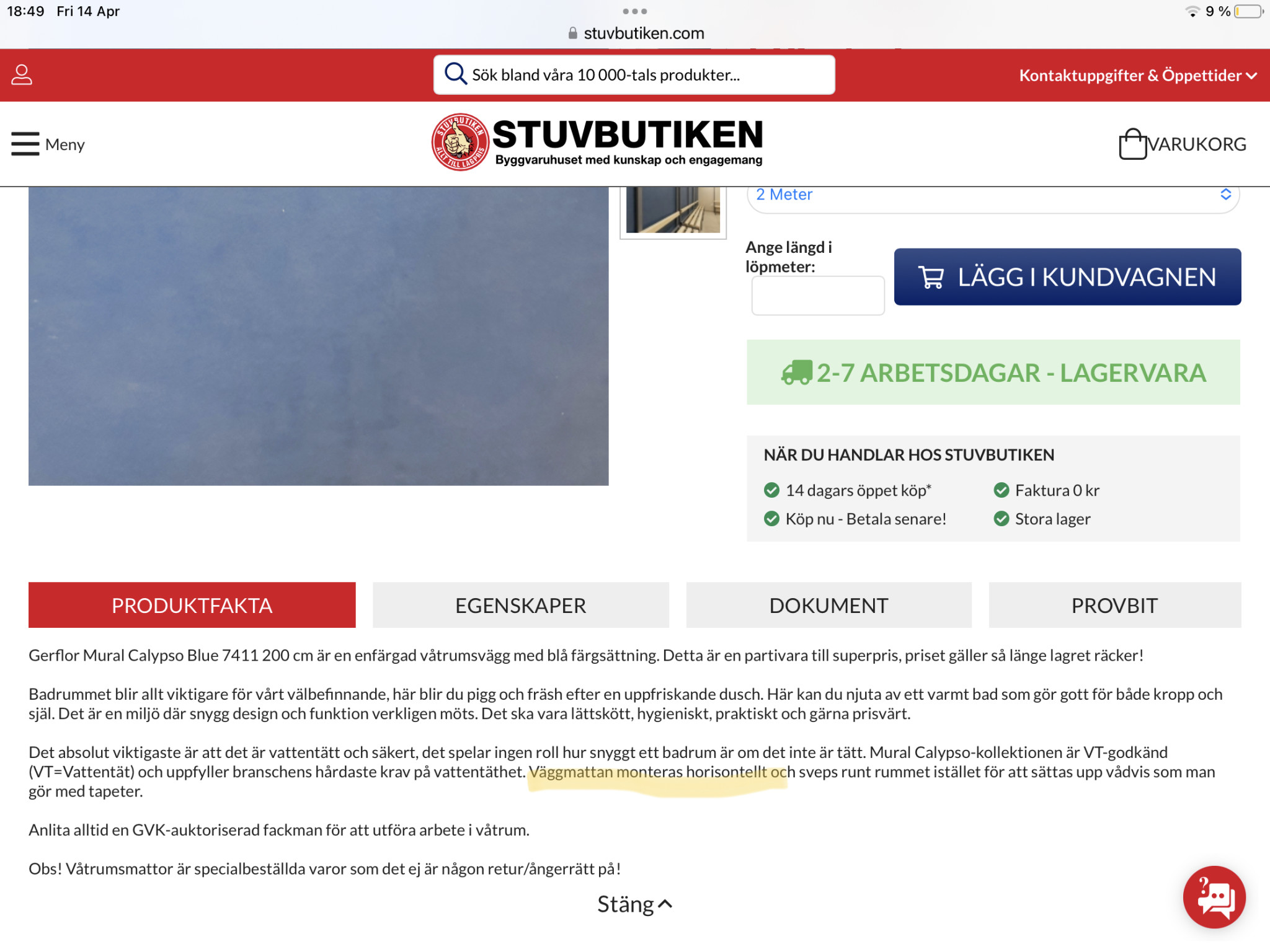

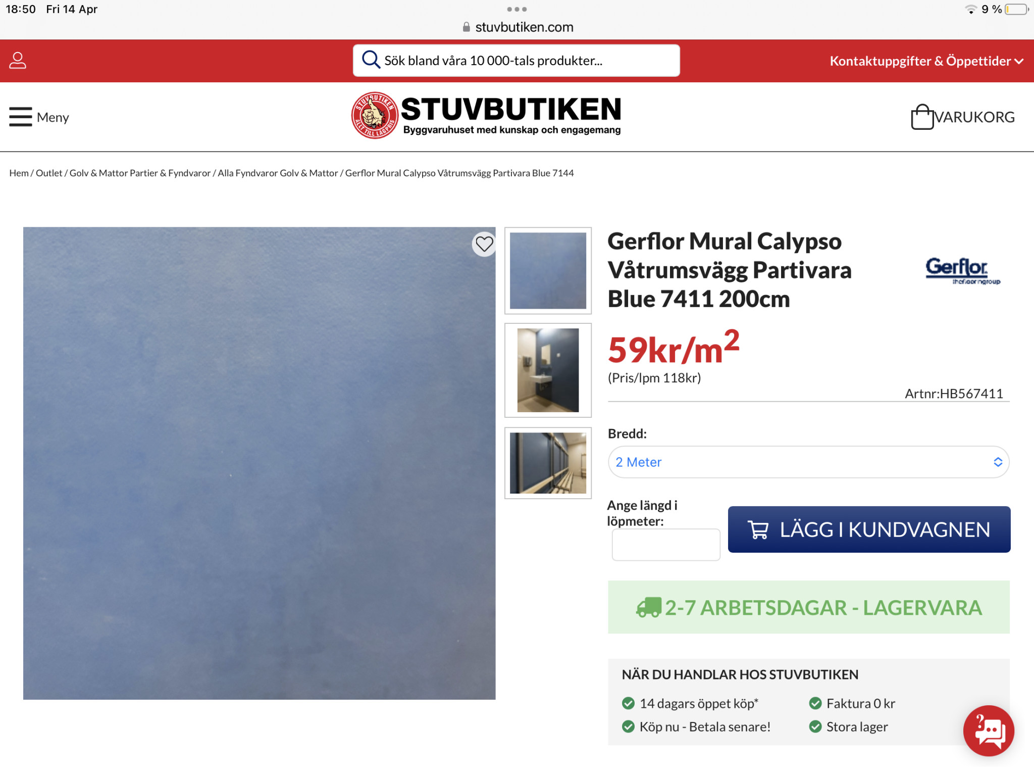

Vattenskada i tvättstugan… Urfattig. Hittat snygg (inte vit, ljusgrå, mellangrå etc) utan blå våtrumstapet, men den ska sättas upp på TVÄREN.
Vad tycker hantverkare om det generellt? Eller ni speciellt?

Det verkar finnas: laggningsanvisning_vatrumsvagg_tatskiktsvagg_20171222.pdf (windows.net)
Det är väl standard i dag. Det är snarare något udda om den inte sätts horisontellt.

Om du menar att det är en tvättstuga utan dusch och badkar så behöver man inte ha något tätskikt på väggarna (förutom golvets uppvik på 5-10 cm).H Helena_Gavle skrev:
