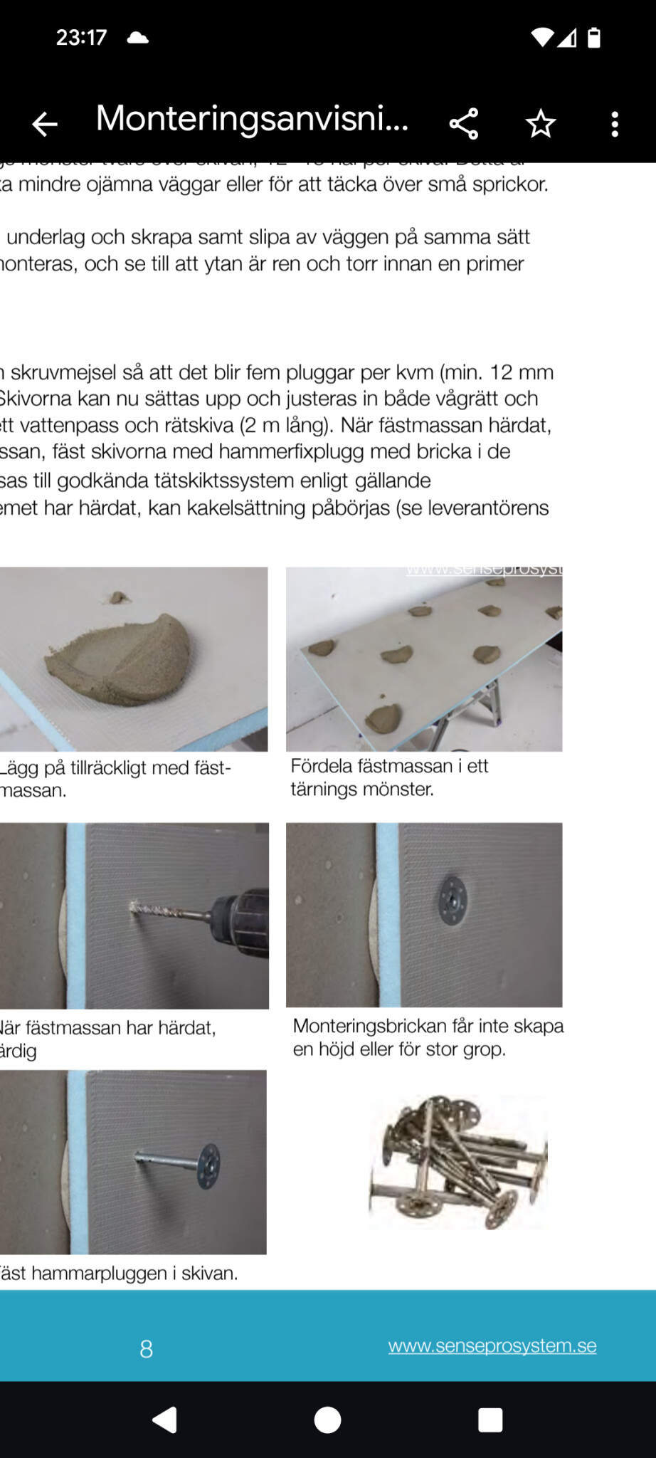

Jag bryr mig inte om avläsningsfunktionen utan vill ha material som inte tar skada av miljön i källaren, och som gör att stora fina klinkerplattor kan sitta uppe utan att risken finns att dom faller pga eventuell putsläpp.
Såhär vad är nackdelen med att skruva upp sådana skivor på väggen med tärningsmönsterfästmassa , mot att ha stålreglar och gips som vissa föreslår, i bägge fallen blir de en form av luftspalt bakom så väggen kan andas. Skivan är icke angripbar av mögel o fukt vilket jag tänker är bra plus att man slipper regel.. det är en källare trots allt så fukt lär det uppvisas hur jag än gör i ett badrum i källarmiljö..
  • Monteringsanvisningar för skivor i källare med fästmassa i tärningsmönster, exempel på skruvmejsel och hammarfäste med brickor visas.
Du kan absolut skruva upp den men den har ju knappast nån bärighet, den är framtagen att limmad upp med bruk på befintligt underlag, så regla tycker jag du ska strunta i, luftspalt behövs inte. Varför en luftspalt när du ändå inte kör med ett mekaniskt flöde är bara onödigt.
