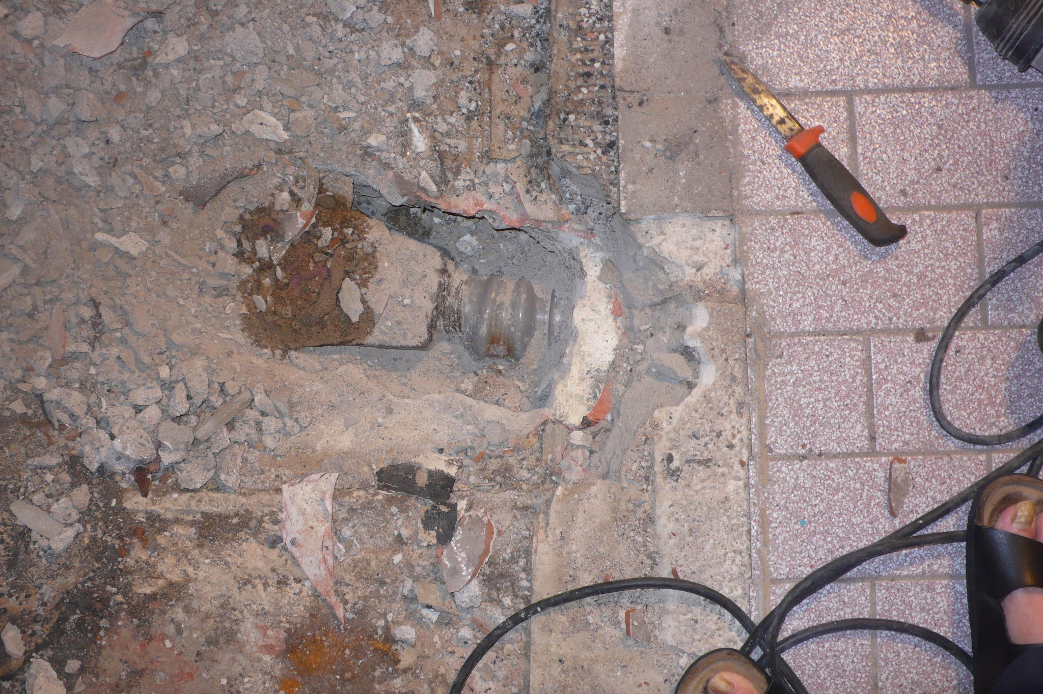

Går det att lägga våtrumsmatta direkt på klinker ?
Klinkern är blanka knottriga. Klinkerskarvarna är försänkta 0,5 till 1,5 mm. Klinkerplattorna ligger mest jämnt, men kan ha höjdskillnad upp till 1,5 mm (worst case). Funkar det, skall man jämna ut de värsta höjdskillnaderna med flytspackel eller typ alla skarvar ? Jag vill inte höja golvet ytterligare mer än nån millimeter.
Det är 80% klinker i badrummet, resten är betong (gammalt inbyggt badkar som nu är rivet och ersättas med nytt). Huset är stenhus med betongbjälklag. Det har läckt genom gipsväggar vid liggande vatten och gammal våtrumstätning. Tänkte ta bort en rad kakel för uppvikt våtrumsmatta.

Jag förstår vad du menar, att vatten rinner in bakom våtrumsmattan. Men en silikonsträng mellan kaklet och matta gör det väl lika bra som tidigare. Helt nytt våtrum och kakel är betydligt mer omfattande. Lite fuktläckage är inte så farligt i stenhus. Läckage genom vägg har berott på stopp i golvbrunn med liggande vatten. Brunnen skall bytas.

Om du inte vill höja så ta bort klinkern och flytspackla tunt. Men det kommer aldrig bli en godkänd anslutning till väggens tätskikt.

Går å går... tror du kommer komma i problem om du ska byta golvbrunnen.
Oftast så ligger det en slipsats på 5-7cm löst ovanpå betong bjälklaget och den kommer spricka sönder när du ska byta brunn, dessutom så bör du byta gamla gjutjärns rör i golvet. Man ska bygga för en teknisk livslängd på 50år och din rör har sannolikt legat där nästan så länge...

Det är en blandning av 50 tal och 70 tal ombyggnad. Brunnen hamnade då mitt under badkaret.
Om det fanns slipsats så har jag bilat bort den redan, det flög gamla metallringar och skit. Anslutningsröret är 75 mm PVC som går ner till källaren. Jag tänker bila upp så att jag får in en ny golvbrunn på rätt ställe, gamla brunnen kan då få sitta kvar brevid om plats finns.
Tätskikt är skadat nertill med hål där vatten runnit igenom vägg. Om man till större delen kan lita på tätskikt bakom kakel så skall det väl gå att täta mellan kakel och matta. Kan sikaflex ge bättre fäste ?

Du kan inte lita på ett tätskikt som är från 50-talet.
Hur hade du tänkt att få tätt mellan väggarnas tätskikt och golvmattan?
Det ska ju vara så att det vatten som rinner bakom kaklet rinner ut ovanpå golvmattan, det ska inte försvinna ner bakom golvmattan.
