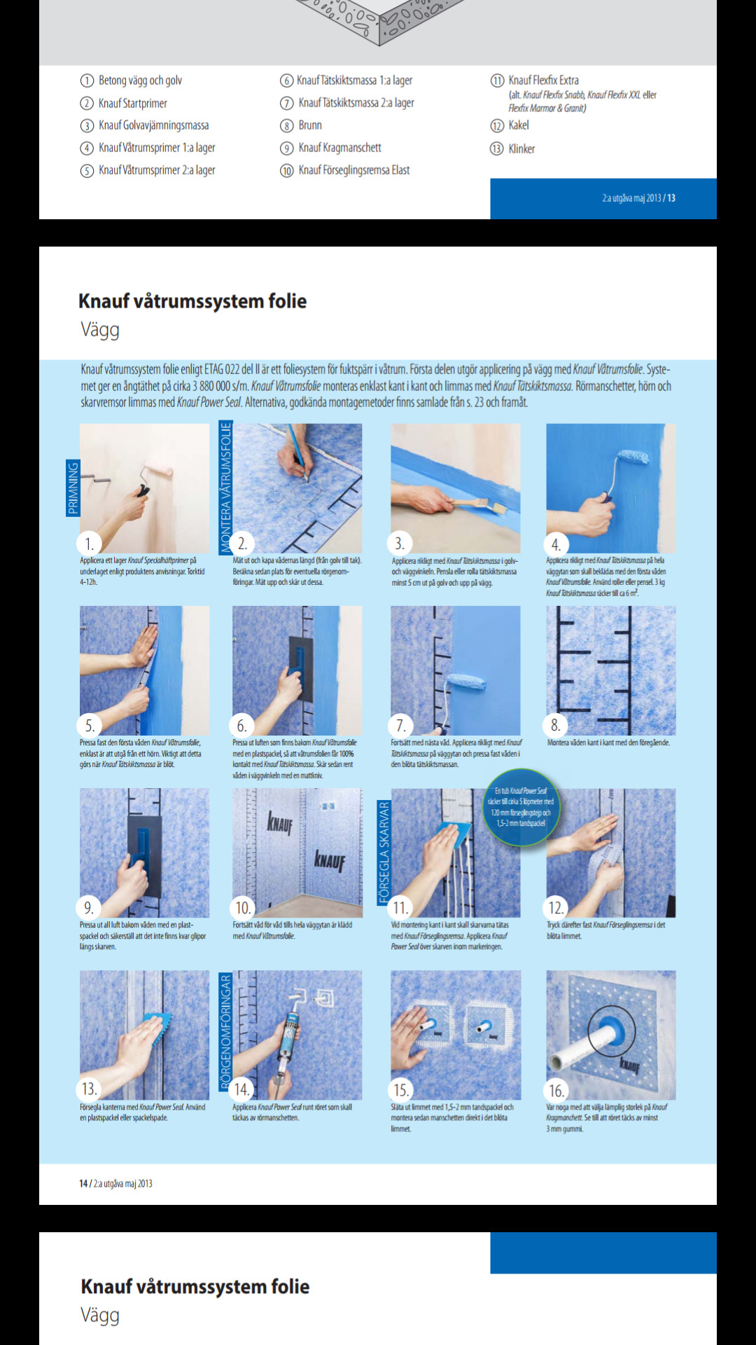

Hittade instruktioner efter lite om och men. Som jag uppfattar det är våtrumsfolien inte ett tätskikt utan snarare ett underlag för kaklingen, det är tätskiktsmassan som utgör tätskiktet. Det framgår dock lite otydligt, genom att läsa mellan raderna, där det i texten faktiskt inte nämns att folien utgör tätskikt, utan istället noga poängteras att den ska fästas med deras tätskiktsmassa.
Jag håller helt med Anna_H . Ser ut som det är massan under som är det som förhindrar vattengenomträngning. (Dock bara läst deras broschyr från 2013). Instruktionssteg för att applicera Knauf vattentätningssystem på vägg med beskrivande text och bilder.
Helt sant att folien limmas med tätskiktsmassan, men folien är oxå tätskikt och är ångtät man kan även använda bara fästmassan som tätskikt men då krävs att man rollar flera lager samt att då ångtätheten ändå blir något lägre än foliesystemet.. folien läcker inte igenom men suger dock i sig vatten vilket enl mig inte alls är bra

Nu var det ju Knauf, inte Bostik. I de anvisningar jag hittar står det:
"Knauf Våtrumsfolie monteras enklast kant i kant och limmas med Knauf Tätskiktsmassa."
