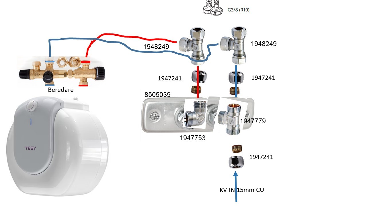

Då var jag ute på djupt vatten igen,
Skulle någon vänlig själ som kan det här med VVS kolla över min tänkta koppling mot en VV-beredare,
Det jag inte har riktigt klart för mig är hur man skall gå från dom övre T-kopplingarna till en Ikea blandare med G3/8 (R10), finns det T-kopplingar (15x15x10?) med flatände?
Tips mottages gärna!
  • Diagram med planerad VVS-installation för koppling till VV-beredare och Ikea blandare.

ådal ådal skrev:
En vatette 15x15x12 + 12 planadapter gör jobbet. 12 ändan har en r10 gäng, planadaptern ger en plan ända som flexibla slangarna tätar fint mot.
[länk]
[länk]
Stort tack ådal, tror att det är så det får bli!
