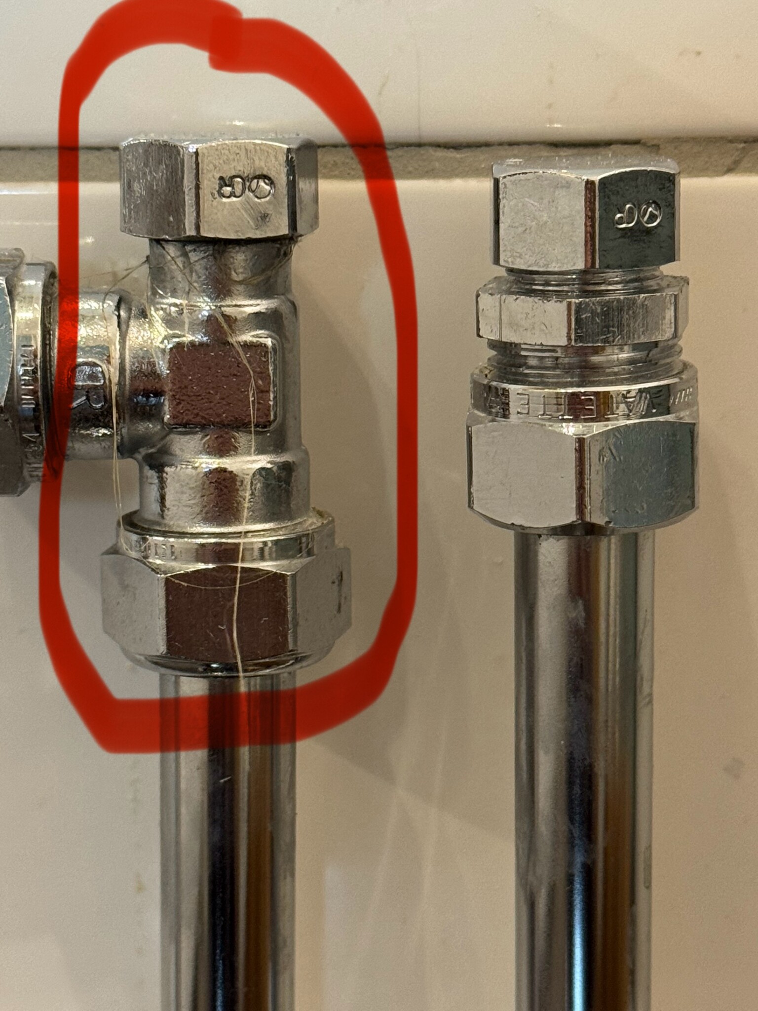

Osäker på vad för koppling jag ska köpa om jag vill ersätta befintlig (till vänster) så att det blir lika som till höger? På höger sida är det plan koppling som passar lekande mutter men på vänster sida är den konisk, även fast det just nu sitter ett täcklock. Vill helst inte skruva isär innan jag köpt rätt del.

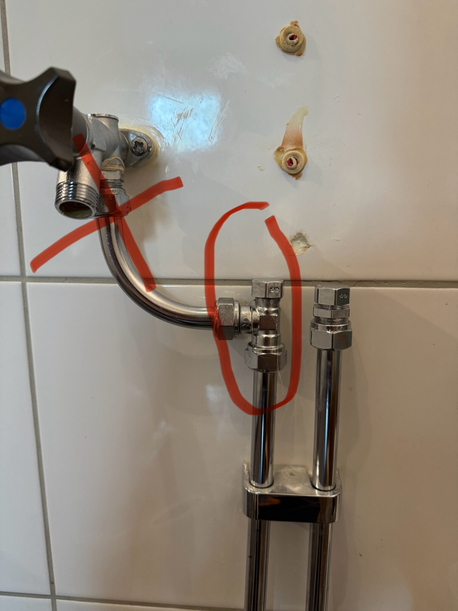

Ska sitta en kran där sedan med flexi slangar med lekande mutter.
  • Vattenkoppling på kakelvägg, vänster sida konisk med täcklock och höger sida plan koppling med lekande mutter, i röd markering.
  • Två rörkopplingar, vänster är konisk med täcklock och markerad i röd cirkel, höger är plan koppling. Finns framför vit kakelvägg.

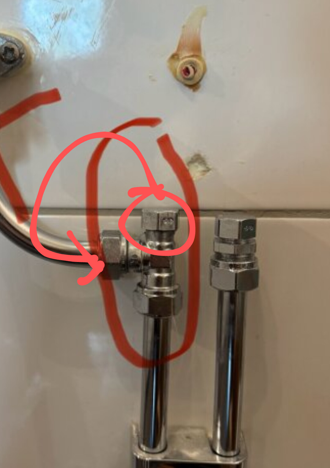

ÄÄr det inte bara att flytta locket till andra anslutningen på T-röret?
T-rör med anslutningar markerade i röd färg, pekar på att flytta ett lock mellan anslutningarna.

Där locket sitter är det koniskt ej plant.
Intet
Du kan lossa T-röret och plana änden med en fil. Är du bara hyfsat noggrann får du en tillräckligt plan och bred yta.
