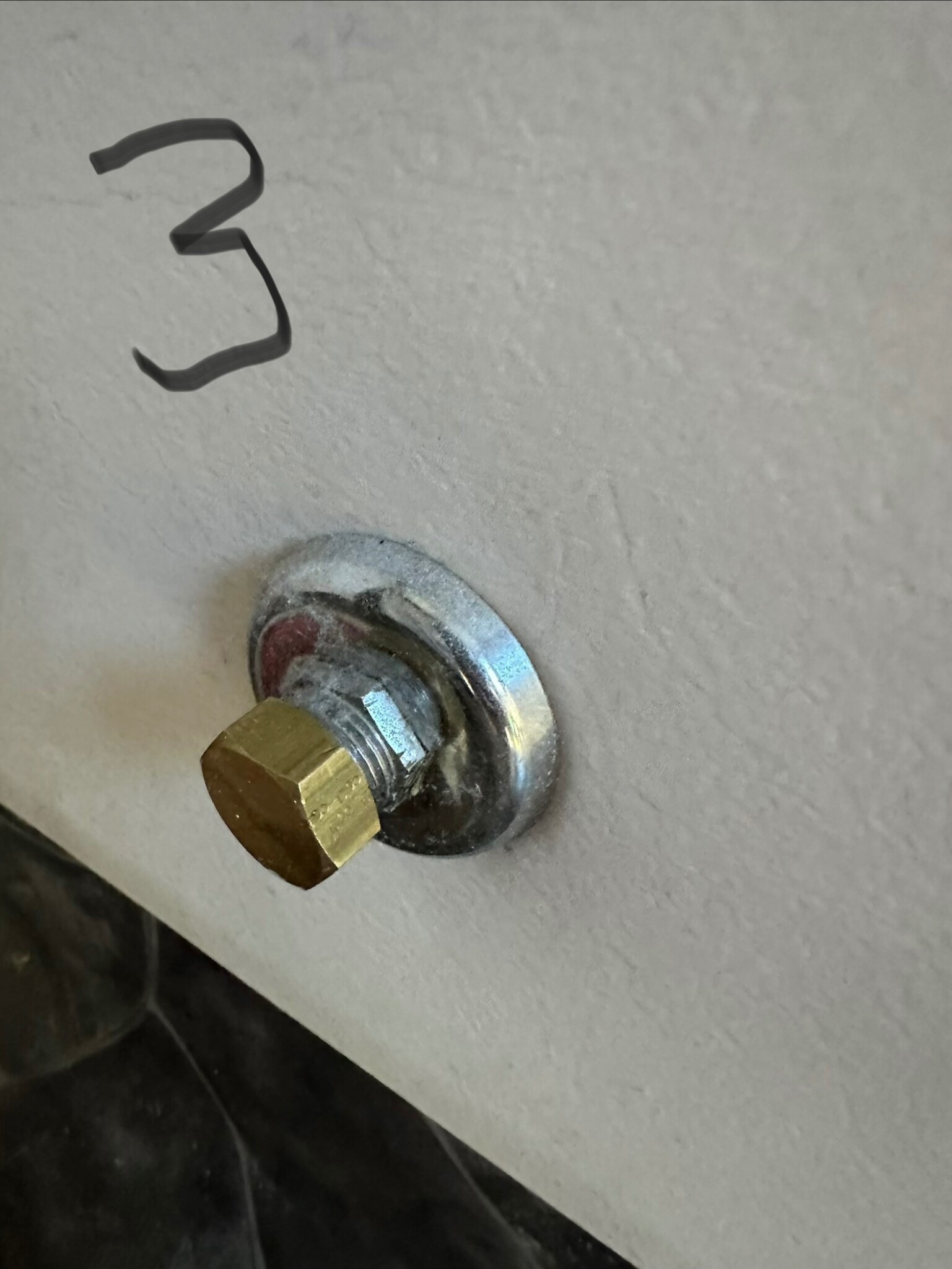

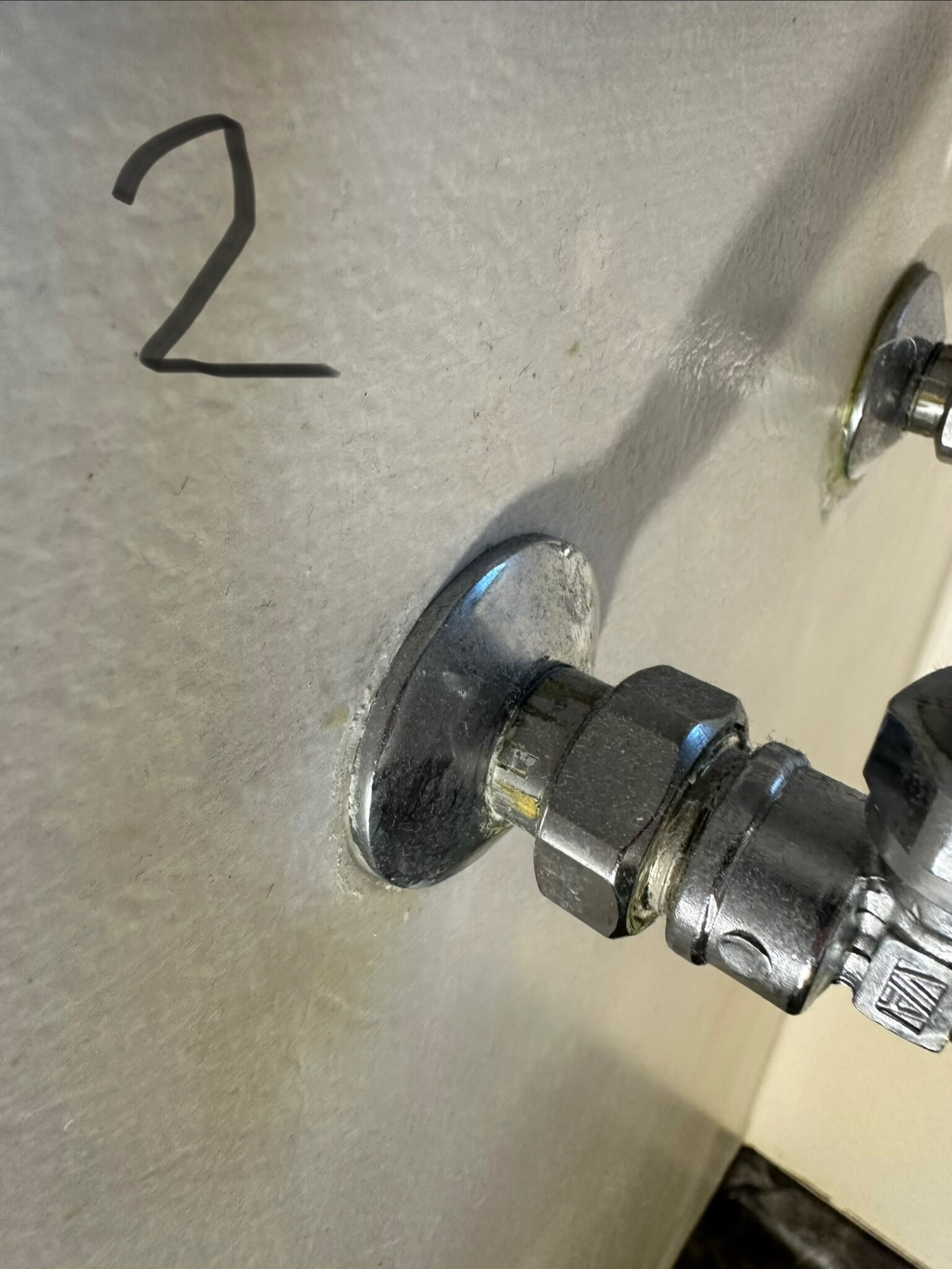

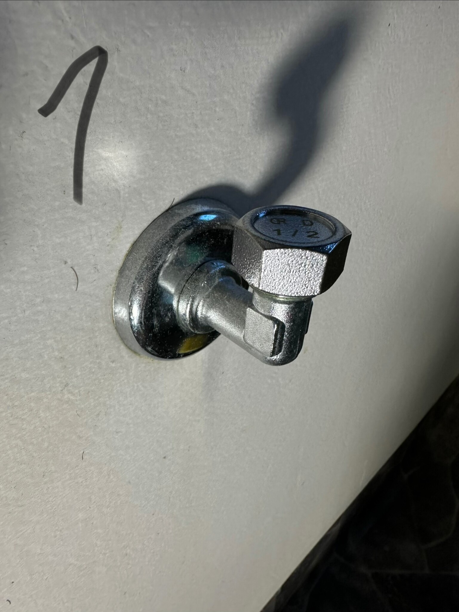

Som rubriken lyder så undrar jag hur dessa VVS kopplingar sitter? Hur får jag bort dom?
Bild 1-3
Bild 1-3

Glömde skriva att det är själva ”brickan” mot väggen jag vill få bort. Ska riva våtrumsmatta och sen dit med nytt tätskikt. Ska ju vara rörmanschetter. Allt ska följas enligt GVK regler.J Johan Lindell skrev:
För att få bort väggbrickan har jag inget svar.
Du har troligtvis en klämring som är större än väggbrickan.
Är inte väggbrickan delbar?
Svårt o se på bilderna.

Det är väl sannolikt äldre installationer inne i väggen som nån snyggat till med lite nytt utanpå. I väggen sitter det i mässing gjutna anslutningar som är gängade. Så det som syns utanför brickan ska gängas bort bara. Anslutningen på bild två delas och sen brukar det vara rillor inne i "röret" som greppar i ett verktyg man sticker in och vrider ur de med. Man behöver alltså inte mala sönder kromet på utsidan med div tänger.

Undrar om det ens går få loss brickorna samma väg som de kom dit utan risk att en gänga inne i väggen börjar dela sig. Hur mycket ska vara kvar i den nya installationen? Minst risk för läckage i väggen torde vara att dela brickan med vinkelslip.

Om du inte är superduktig på vvs så föreslår jag att du inte skruvar på något alls. Vrider du något inne i väggen och det är gammalt så har du problem. Och definitivt inte på kvälls/helgtid..) Ta att nytt bågfilsblad, och börja såga i täckbrickan, inte i röret =) Det kommer ta ett tag, är det en gammal i mässing så räkna med en lugn halvtimme per manschett. När du kommit halvägs så brukar det gå att få tag med en tång och vrida upp dom.
