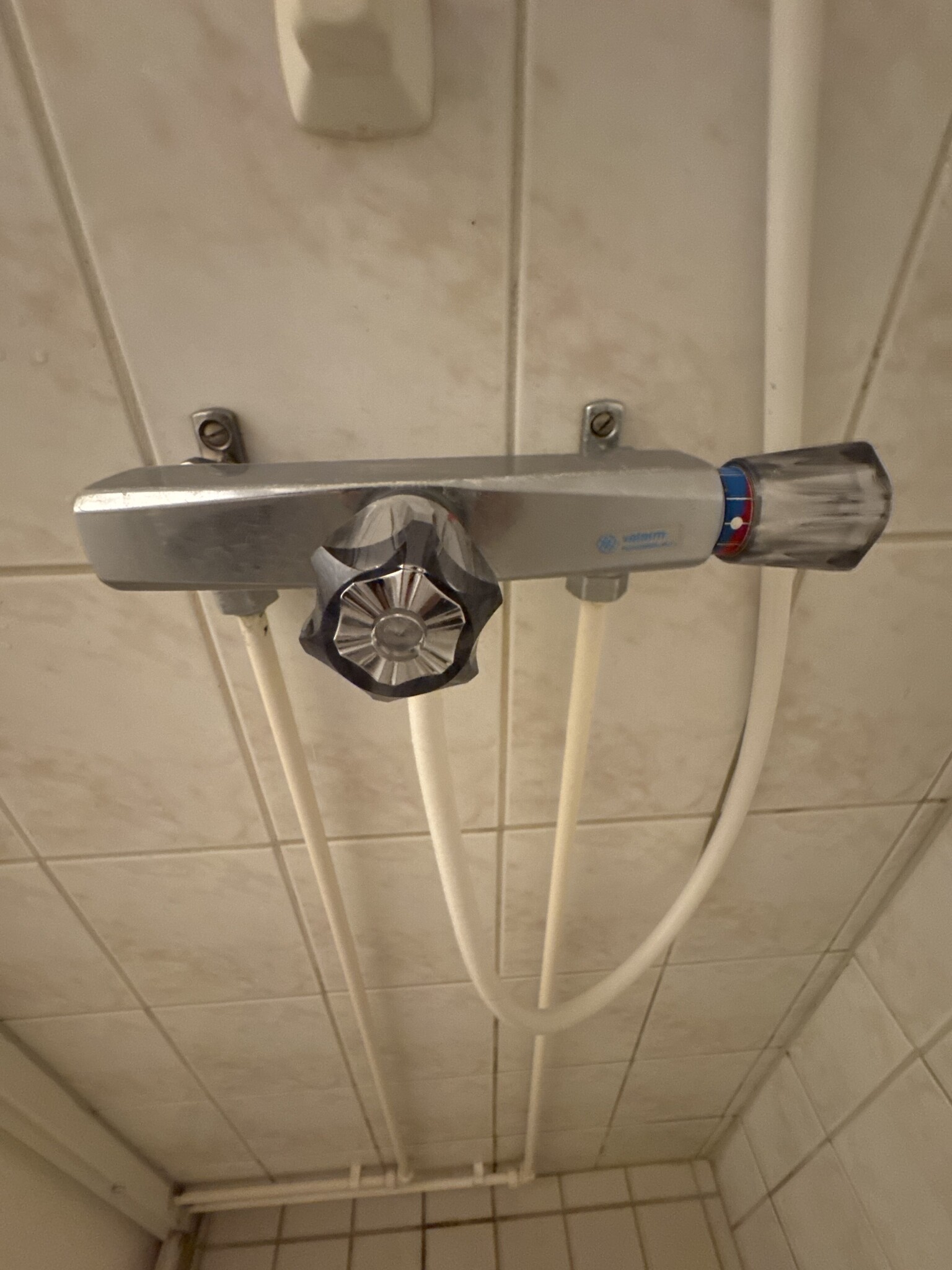

Har en äldre Vaterm duschblandare som ibland ger varmt och ibland iskallt vatten.
Hur plockar man ut termostaten för rengöring?
  • Äldre Vaterm duschblandare med tempvred monterad mot kaklat väggpanel.
Det brukar väl vara så att hela paketet kommer ut om man öppnar upp högersidan?
Stäng av vattnet. Tag bort "värmevredet" och skruva ur insatsen. Rengör och återmontera.
