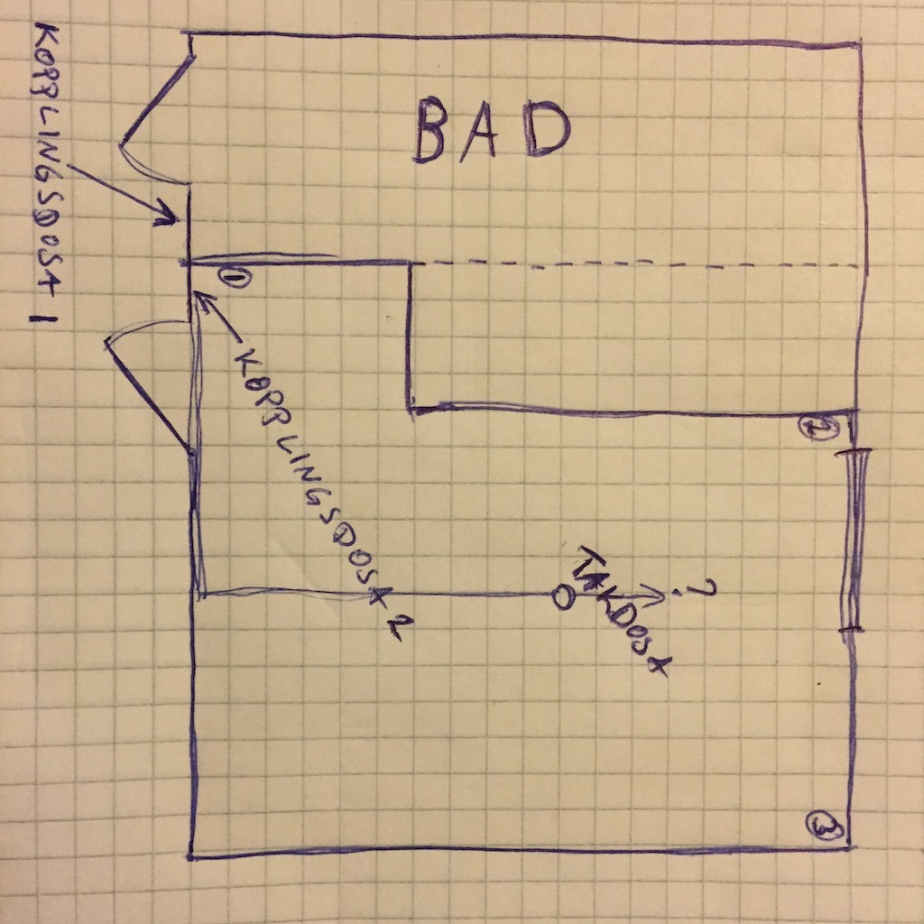

Här är en skiss över rummet
Den streckade linjen i badrummet är den ursprungliga väggen, som vi flyttat in i rummet. Alla tre eluttagen kommer via slang/rör innerväggarna och är omdragna till jordade uttag. Längst in i gamla badrummet har tidigare funnits en klädkammare åtkomlig från rummet. Ger det några ledtrådar till vart röret kan tänkas gå?

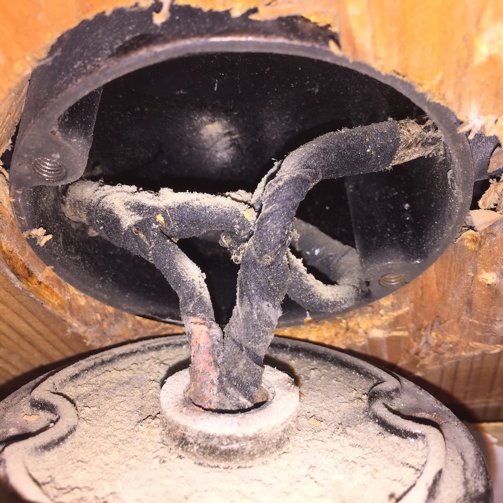

Foto på takdosan:
Ovanför takplattorna sitter en vitmålad papp och ovanför det ett planktak, det är därför inte görbart att "se" vart röret tar vägen om inte hela brädtaket ska rivas. Jag har låglutande yttertak och någon åtkomlig vind finns därför inte, det går därför inte att komma åt ovanifrån.
Foto på takdosan:

se vad som går på samma säkring, dvs. skruva ur aktuell säkring. se vad som slocknar.
det är till hjälp när du letar vart det "okända" röret tar vägen.

Jag är inne på att koppla bort lamputtaget ur kopplingsdosan och sedan gå runt och se om det är något annat som slocknar. Tidigare ägare har gipsat ytterväggen någon gång. Det kan ju döljas en gammal dosa där bakom som jag inte känner till. Används den inte så gör det ju inte så mycket så länge den inte är inkopplad.
