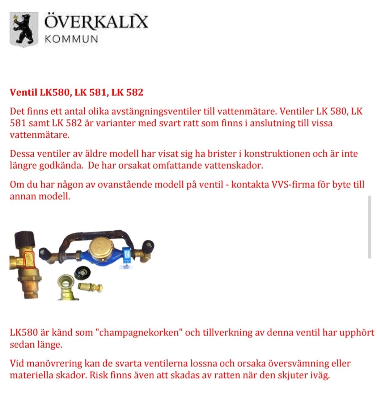

De ventiler som har beteckningen LK852 är inte "champagnekorkar" utan det är modellerna LK850 & LK851.
En komplett vattenmatarkonsol kostar ca 2000-3000 kr i handeln, sen tillkommer 1-2 timmars arbete á 600-1000 kr plus "bilavgift" 300-600 kr.
Så med andra ord är den lugna då? Kan stänga av vattnet hur mycket jag vill? 🤣
Man måste nog stänga av i gatan för att kunna byta den vänstra eller frysa röret.
Det fixar en riktig rörmokare på nån timme eller två.

Gick från vart man stänger av till en skrot ventil 🤣 men såg en länk en Annan länka här och där står det att lk582 är lugn?
Inte längre
Ett av många exempel:
Appendix

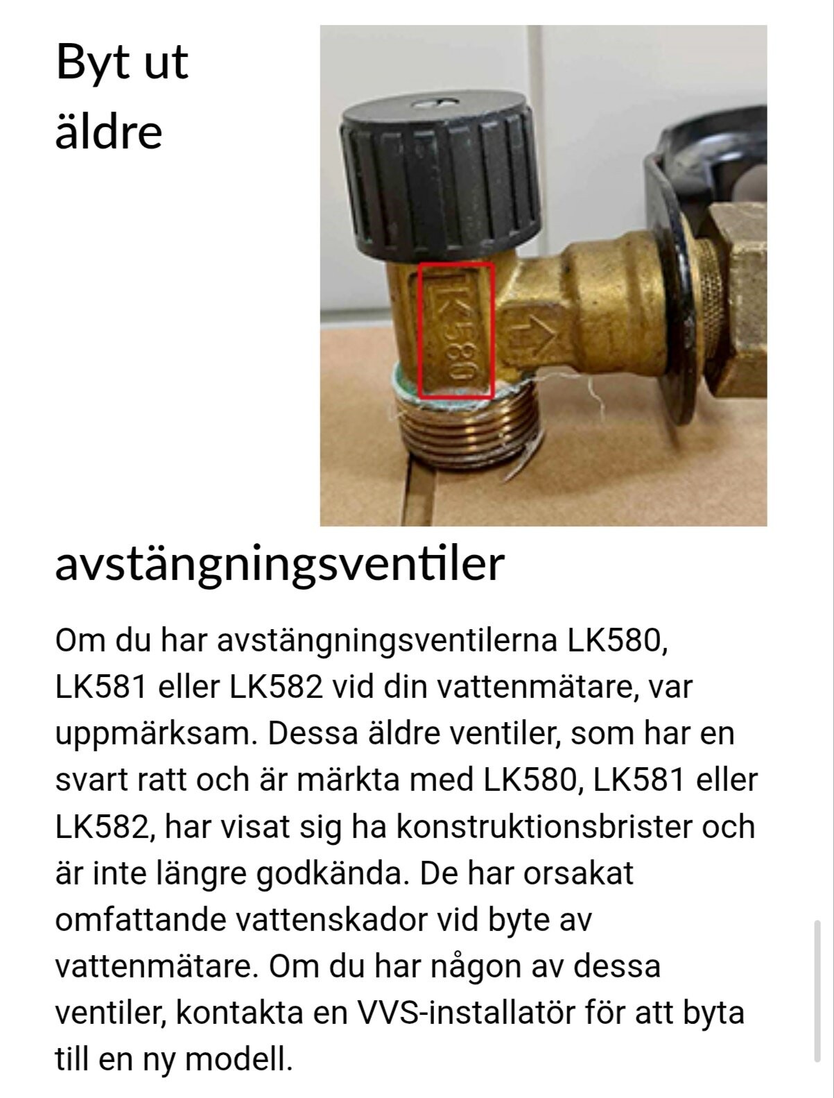

Står det LK 580 eller LK 581 på avstängningsventilen behöver du vara väldigt försiktig.
LK 582 är inte ett problem på samma sätt då det är en kulventil.
LK 582 är inte ett problem på samma sätt.
Många svar nu om 82an 🤣
Jo, tyvärr sprids det felaktigheter från en del vattenbolag.
Rätt info finns på: https://www.lkarmatur.se/sv/support-service/faq/
Under: Hur vet jag vilken vattenmätarkonsol jag har, och när måste jag byta ut den?
82:an är inte godkänd här heller längre enligt kommunen och det står att även den är en risk. Men, chansa, som vanligt -ingen minns en fegis 😉
