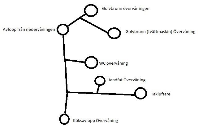

Lånar denna tråd lite och hoppas på bra svar =)
jag inreder övervåningen på garaget nu och funderar lite över just det där med luftaren tänker jag rätt tro enligt skissen nedan? luftaren kommer nästan sist på sträckan ?
Skiss av avloppsschema för övervåningen i ett garage med anslutningar för WC, handfat, golvbrunnar och en takluftare.
Ser väl bra ut, håll sträckan från WC till stammen så kort som möjligt.
Protte
Protte
Varför så kort som möjligt? Kan en WC tömma sitt eget vattenlås? Typ om en rejäl plugg papper åker genom röret och skapar undertryck.
Japp det kan det om man lägger en redig 2:a med tillhörande papper.
