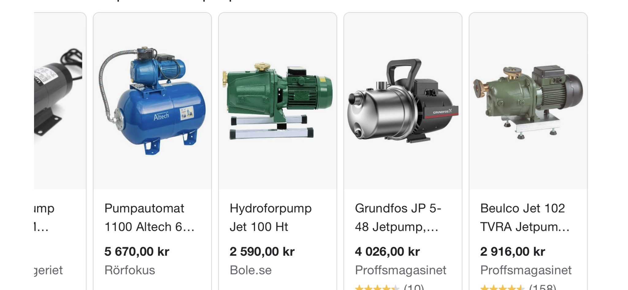

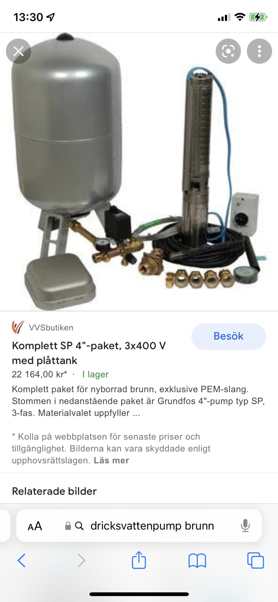

Här är några exempel på olika pumpar:
Olika delar av en komplett brunnpumpspaket med tryckkärl, kontrollbox och fittings.
Fyra olika typer av vattenpumpar med prisinformation från olika återförsäljare.
Nja, de nedre pumparna visar på sugpumpar vilket är ovanligt på borrade hål på grund av sin begränsade sughöjd.
Alternativet till pump i borrhålet är ejektorpump och den ser ni garanterat.
Googla på ejektorpump.
