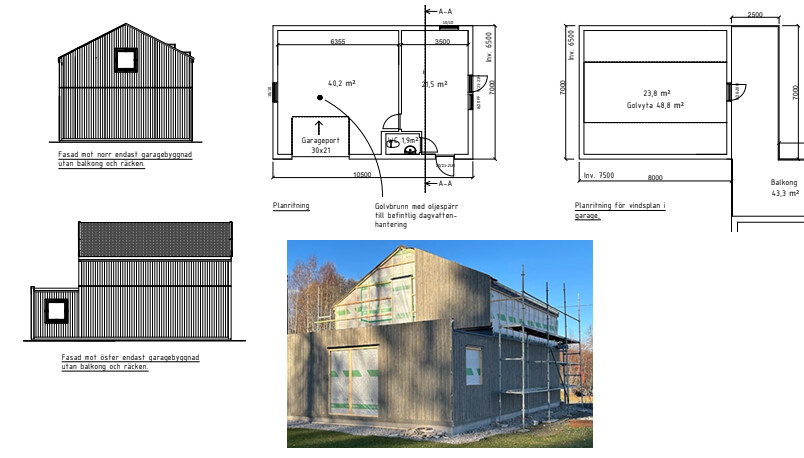

Jag bygger garage i två plan med tänkt gästrum/lägenhet på övre plan och nedre plan utgör en garagedel och ett gym. Jag är på gång att isolera snart. Men behöver förbereda med utstick för el och genomföring för luftvärmepump. Jag tänker mig en luftvärmepump med dubbla innedelar, en på övre plan och en på nedre plan.
Om ni ser min planlösning bifogat och bild utifrån, vad kan tänkas vara bäst placering av både innedelar och utedel? Jag vill undvika att montera utedel på gavelsidan, för att slippa se den eller att den är i vägen. Likaså kan jag inte sätta innedelen rakt ovanför fönster/dörr på ovanvåningen pga takhöjden.
Kommer mest vistas i gymmet på nedre plan, men samtidigt försöka värma upp både garagedel och gym med bara luftvärmepumpen. Garagedelen kan vara kallare typ 15 grader.
Hoppas på bra förslag 😀

Gällande innerdel på ovanvåningen, så finns det ju numera även golvmonterade innerdelar.
Kan det inte bli tight för en ensam LLVP (med två innerdelar) att klara denna yta i Västernorrland?
