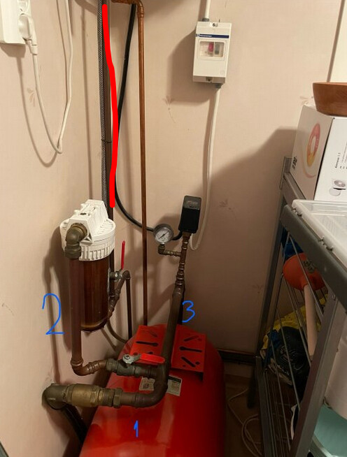

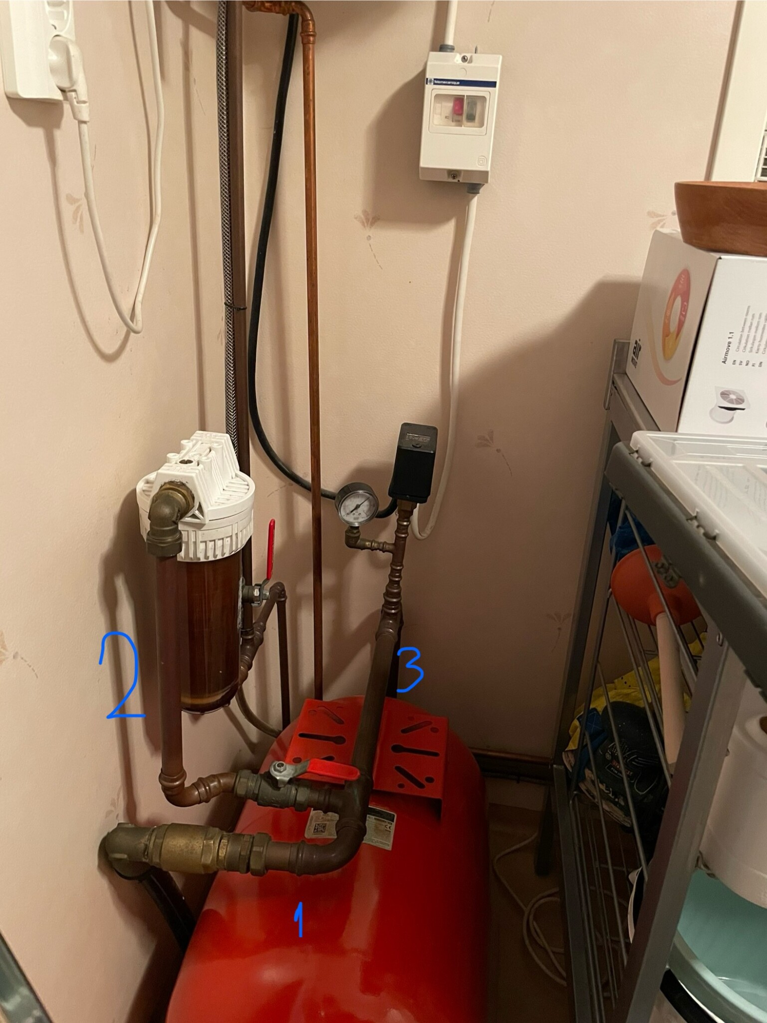

Hjälper en kompis att installera lite rening och en vattenfelsbrytare på hennes hus men blir lite osäker på om vattenfelsbrytaren ska kopplas före eller efter hydropressen, mao läge 1 eller 2. Partikelfiltret kommer ersättas av div rening.
In är PEM-slangen som skymtar nere till vänster, 3 går endast till hydropressen.
  • Installationsområde för vattenfelsbrytare och hydropress, märkta med nummer 1, 2 och 3 på anslutningarna för att diskutera rätt installationsordning.
En vattenfelsbrytare sätts normalt på inkommande kommunal ledning, efter vattenmätaren. Har man eget vatten,blir det lite annorlunda. Då ska den bryta elen till pumpen så den inte kan starta, lite svårt då det är tryckströmbrytaren som startar/stoppar pumpen och normalt är det ett flöde efter den. Och efter tryckkärlet så är det ett flöde ut och hur en vattenfallsbrytare reagerar då är tveksamt, med ett flöde över den. Kan bli att den löser ut utan att det är någon läcka.

Jag skulle satt en vattenfelsbrytare likt din installation efter filter, men innan T-rör till VVB.
Är det matningen till VVB som jag markerat med röd linje?!
(Utlopp från säkerhetsventil i den genomskinliga armerade slangen?)
Installation av vattenfelsbrytare med filter och T-rör, kopparrör och genomskinlig armerad slang. Markeringar visar matningen till VVB och säkerhetsventilens utloppsslang.
@Krilleman det stämmer det du markerat är in till VVB, kopparröret till höger är varmvatten.

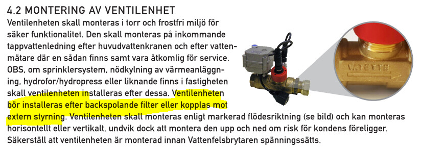

Alla tekniska armaturer som styr vatten (tex vattenfelbrytare) trivs med att ha så rent vatten som möjligt och ska alltid sitta efter backspolande enheter likt vattenfilter med liknande automatik.
Oj ok, vilken tur jag frågade, hade definitivt monterat fel 😊 och fått göra om när jag läst manualen 🤣

Såhär skirver Vatette om placeringen tex:
Ventilenhet med märkning "VATETTE" och elektrisk styrning, monterad för att säkerställa korrekt flödesriktning enligt textinstruktioner.

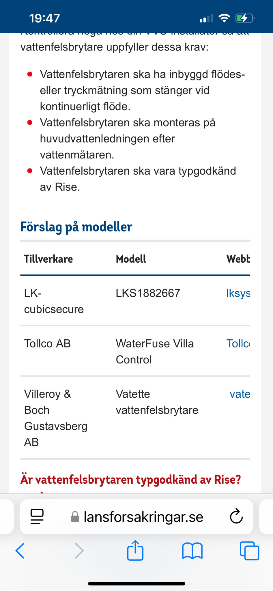

Troligen någon av dessa, någon du rekommenderar extra eller avråder från?
  • Lista över vattenfelsbrytare med tillverkare och modellnummer från Länsförsäkringar för typgodkännande av Rise.
Vi har Waterfuse vattenfelsbrytare, hade jag köpt vattenfelsbrytare idag så hade jag satsat på Vatette's.

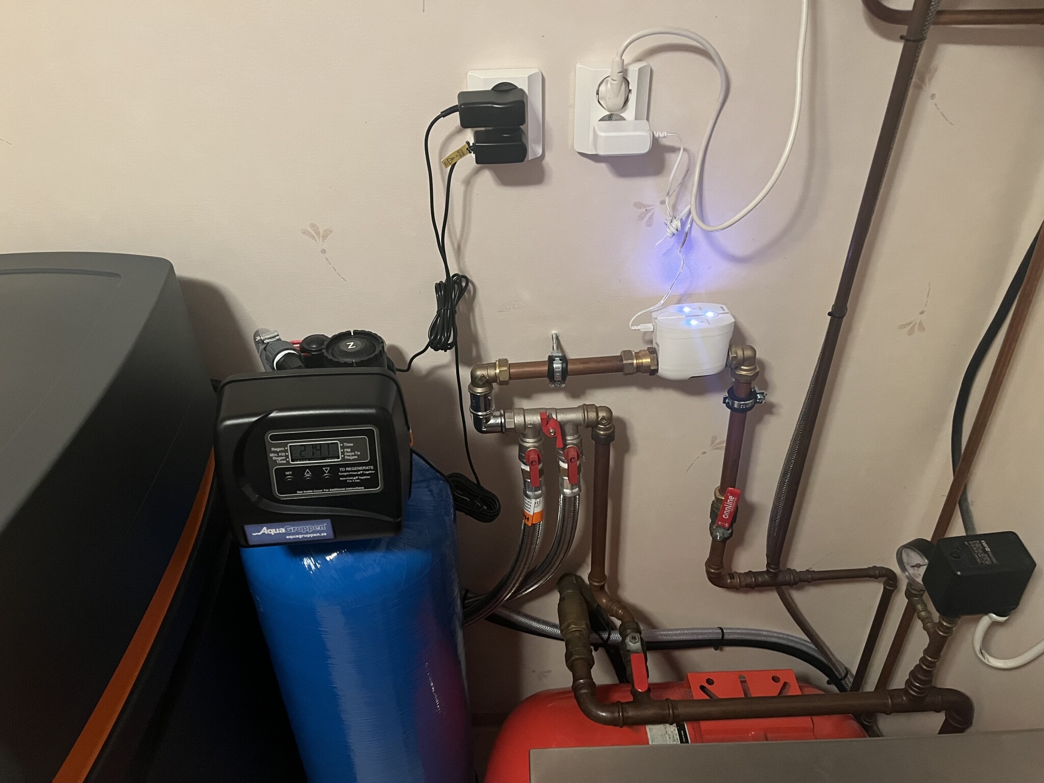

Och så här blev installationen.
Allt driftsatt och testat med gott resultat, i morgon blir det helt färdigställt med lite rörisolering.
