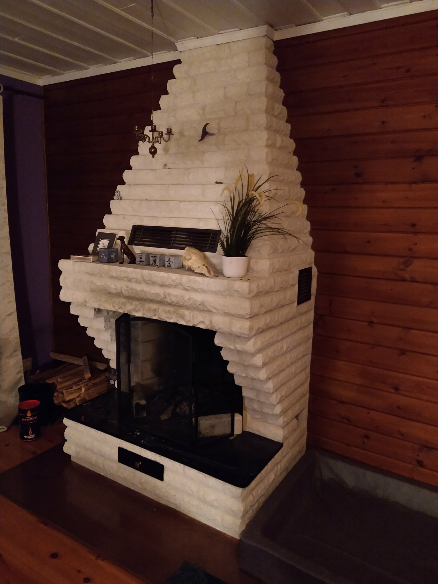

Jag har en öppen spis som jag myseldar i och är i valet och kvalet om jag ska sätta in en insatskamin i den. Syftet med det skulle dels vara att få mer effektiv värme och dels att minska röklukt inomhus. Det är även skönt att ha en värmekälla som inte är beroende av el (vid tex strömavbrott).
Ni som har gjort detta - är ni nöjda med beslutet? Märker ni tydlig skillnad i värme? Annat som ni har tänkt på?
Om det spelar roll så bor jag i Västerbotten och värmer annars huset mha pellets + luftvärmepump.

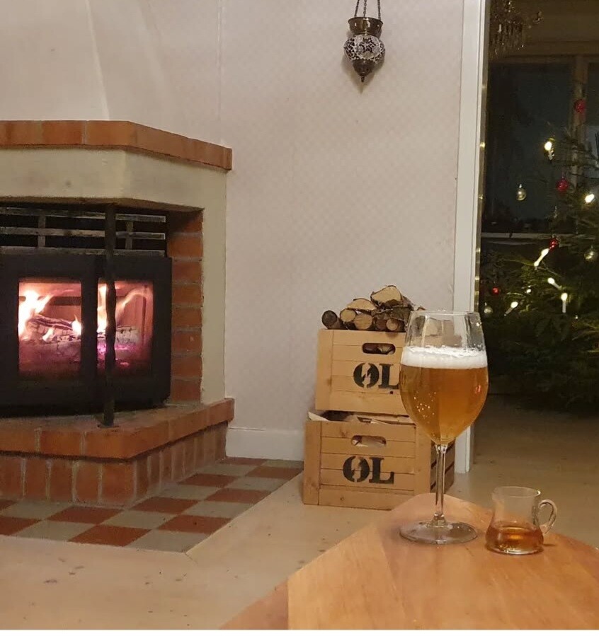

Utan tvekan jättenöjd med en keddy i öppna spisen.
Monterade själv.
Utöver 25 gånger mer värme i rummet uppskattar vi att kunna stänga in elden, slippa risken att glöd hoppar ut om det sprätter till
Monterade själv.

Satte också en insats i den öppna spisen jag har.
Eldade knappt i den pga röklukt och att det inte värmde särskilt mycket.
Nu eldas det ganska frekvent och blir en helt annan värme som håller i sig en bra stund.
Tusen tack för svar, det verkar som att ni är överens!
Jag har ingen möjlighet att installera själv så jag räknar med att få betala en slant, och då är det alltid skönt att höra att andra är nöjda med beslutet och inte ångrar sig.
Bifogar även en bild på spisen. Som det är nu eldar jag i den alldeles för sällan tyvärr, men det finns potential känner jag!
Det kan blir jätte bra där. Jag skulle inte sätta största möjliga insats. Lagom stor, så det blir bra cirkulationen runt insatsen.A Aillepreachain skrev:Tusen tack för svar, det verkar som att ni är överens!
