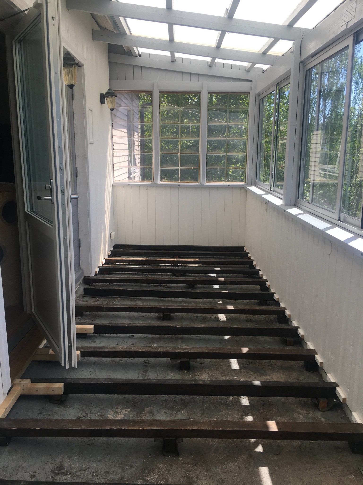

jag har ett uterum (inglasat) på ca 16m2 där jag ska lägga trall.
Funderar lite på de olika valmöjligheterna.
Är det värt att lägga pengar på något lyxigare material? Eller ska jag satsa på vanligt grönt tryckt virke?
Hör gärna era åsikter, vad hade du gjort?
  • Inglasat uterum under konstruktion med träreglar redo för trallbeläggning.
Inte tryckt trä där inne, vanligt är bättre.

obehandlat som du målar själv tänker du?
Måla skulle inte jag gjort. In med några snygga mattor ist.

Om det är värt det kan du ju bara svara på själv, men det är ju klasskillnad på ädelträ (Cumaro, IPE) och gran eller lärk i både utseende och slitstyrka. Lärk är enligt mig inte så mycket bättre än gran. Med så få kvadrat som det verkar röra sig om på bilden hade jag definitivt övervägt att lyxa till det.
En sak att tänka på med Cumaro är dock att det har en rätt stark lukt i början så det kan bli så illa att ni får vänta ett tag med att använda rummet om det inte går att vädra ordentligt. Det varnas för det på många ställen där det säljs. Vet inte hur det är med IPE.
lite så som du resonerar gör jag också. Tror det hade landat på runt 13-16.000kr för Cumaro, beroende på hur mycket spill det blir osv.
Beijer tar 139kr/m, lät dyrt.
Kanske går att beställa från nätet, problemet blir ju då ifall de skickar dåliga brädor.
R
Jag gav under 100:-/m för 140mm Cumaro för tre år sedan. Beställde från https://theworldfamily.se/
De var väldigt bra att ha att göra med. Inga plankor var dåliga för mig i.a.f.

Jag gav under 100:-/m för 140mm Cumaro för tre år sedan. Beställde från [länk]
